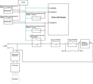

Если у кого есть знания правильные по NC-studio, подскажите, пожалуйста, правильно ли я подцепил механические лимитные датчике к плате от минуса.
Схем подключения лимитов и маг. пускателя NC-Studio.jpg (22932 просмотра) <a class='original' href='./download/file.php?id=202621&mode=view' target=_blank>Загрузить оригинал (219.96 КБ)</a>

Из документации на плату выложите картинку устройства вxодов. Нормально открытые концевики на защиту так себе вариант.

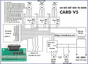

Нашёл на сторонних ресурсах вот такую картинку. Нарисовано - минус к плате. Значит я правильно изначально нарисовал.
so-do-dau-noi-tu-dien-card-ncstudio-v5.jpg (22762 просмотра) <a class='original' href='./download/file.php?id=202780&mode=view' target=_blank>Загрузить оригинал (118.92 КБ)</a>

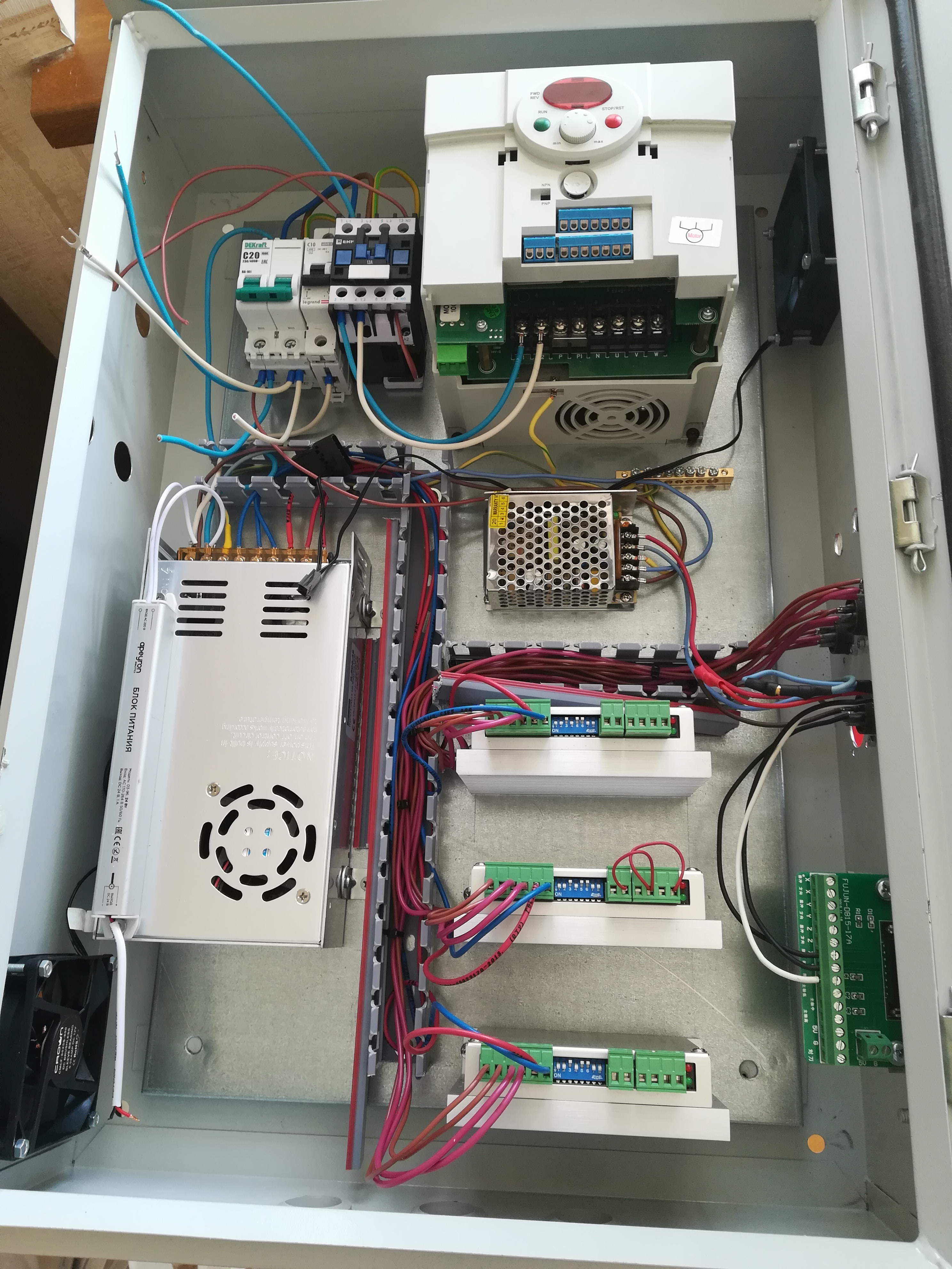

Собираю щит. Единственно что напрягает. Ставлю 1,5 Квт частотник на 2,2 квт шпиндель. Хороший частотник и куплен очень давно.
IMG_20220320_124750.jpg (22580 просмотров) <a class='original' href='./download/file.php?id=202834&mode=view' target=_blank>Загрузить оригинал (2.96 МБ)</a>

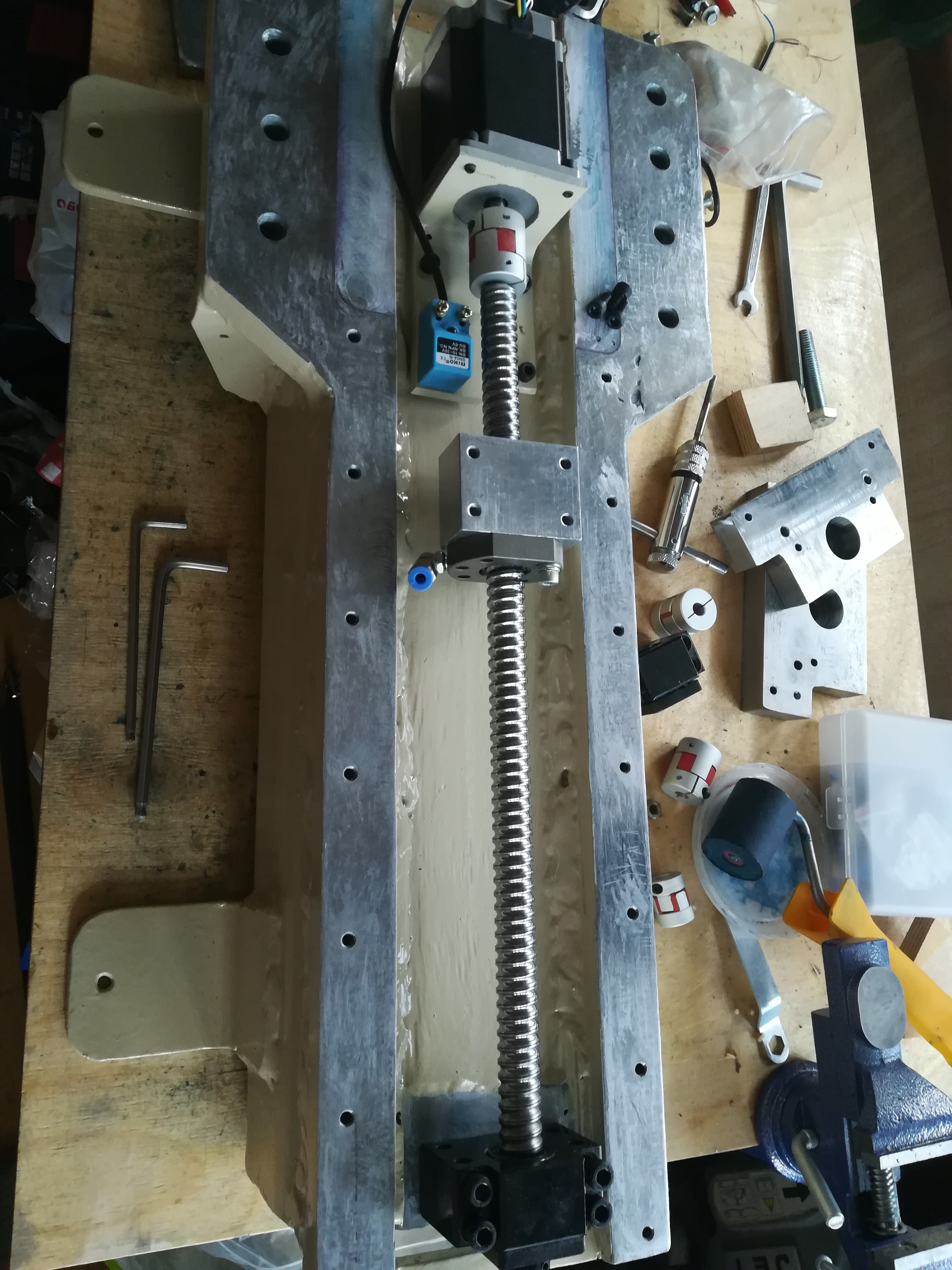

Вот несколько фото по сборке станка.
Шабровка каретки Z, до и после.
IMG_20200205_212719.jpg (19477 просмотров) <a class='original' href='./download/file.php?id=213429&mode=view' target=_blank>Загрузить оригинал (1.28 МБ)</a>
IMG_20200205_224756.jpg (19477 просмотров) <a class='original' href='./download/file.php?id=213430&mode=view' target=_blank>Загрузить оригинал (2.03 МБ)</a>
