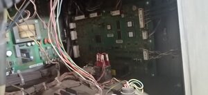

Описание станка, основные характеристики: PLASMA CUT 2060, источник HPR400XD.
Чертежи, фото, видео станка:
Источник (1443 просмотра) <a class='original' href='./download/file.php?id=202481&mode=view' target=_blank>Загрузить оригинал (1.35 МБ)</a>
Источник
IMG_20220329_154155.jpg (1443 просмотра) <a class='original' href='./download/file.php?id=202482&mode=view' target=_blank>Загрузить оригинал (1.64 МБ)</a>
IMG_20220329_154118.jpg (1443 просмотра) <a class='original' href='./download/file.php?id=202483&mode=view' target=_blank>Загрузить оригинал (1.39 МБ)</a>
IMG_20220329_110825.jpg (1443 просмотра) <a class='original' href='./download/file.php?id=202484&mode=view' target=_blank>Загрузить оригинал (1.47 МБ)</a>
Проблема: Не включается главный контактор источника HPR400XD. Ошибка на ЧПУ 105.
IMG_20220329_154001.jpg (1443 просмотра) <a class='original' href='./download/file.php?id=202485&mode=view' target=_blank>Загрузить оригинал (1.64 МБ)</a>
Что пробовал: Проверили все напряжения. Все контрольные светодиоды. Померяли с выхода платы PCB3 J307 1-2 контакты. На мгновенье появляется 24В и тут же пропадает. Светодиод на PCB3 D320 так же вспыхивает на мгновенье.
Грешим на плату PCB3. Но, возможно, есть моменты которые мы не учли? Направьте пожалуйста куда рыть?

deepray писал(а): Направьте пожалуйста куда рыть?
Давление воздуха, количество подключенных фаз, замки блокировки, копки стоп, уровень масла и т.д.

deepray
Сообщения: 6
Зарегистрирован: 29 мар 2022, 15:30
Настоящее имя: Василий
Re: HPR400XD не втягивается главный пускатель.
Сообщение deepray »
Rom327 писал(а): 29 мар 2022, 19:44
Всё это проверили, но безрезультатно. Найти бы логическую цепочку для включения контактора.

105 Первичный
305 Вторичный
CURRENT TOO LOW ON LEM #1
(Слишком низкая сила тока на lem № 1). Значение тока ниже 10 А зафиксировано датчиком тока 1.
Когда включается (ON) подача электропитания, замыкатель закрывается(У НАС ОН НЕ ВКЛЮЧАЕТСЯ. ПО ЭТОМУ ОШИБКА ЛЕВАЯ), и автоматически выполняется
тестирование каждого инвертора по порядку (1, 3, 2 и 4). Если состояние меняется на 3, это значит, что
все инверторы прошли проверку. По окончании тестов система перейдет к циклу очистки, если ни на одном
из инверторов не выявлено ошибок.
При включении каждого инвертора ток поступает на цепь очистки, измеряются верхние и нижние предельные
значения тока. Если инвертор проходит тест, выполняется проверка следующего инвертора.
Если инвертор 1 проходит тест, но выявляется отказ одного из других инверторов, можно сделать вывод о том,
что главный замыкатель, входная мощность и цепь очистки в порядке.
Коды ошибок.
Инвертор1: код ошибки низкого тока 105

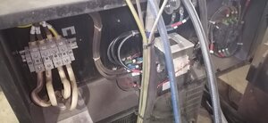

Была найдена родная схема от источника, там нашли правильную схему питания контакторов. По ней вычислили, что питание не доходит до контактора CON4, а тот, в свою очередь, включает допконтактами CON1, который у нас и не работал. На CON1 провод на катушке ни то отгнил, ни то отгорел. И катушка CON4 даёт сопротивление 15 Ом. Не нашёл информации насколько это сопротивление является нормальным для такого пускателя. Сегодня поставим контактор ABB 80А с катушкой на 100-250 AC/DC, посмотрим что получится. Если ключ на плате PCB2 не умер, то , скорее всего,, всё заработает.

Вопрос решился заменой контактора CON4 . Как ни странно сопротивление перемотанной катушки от этого контактора так же составило 15 ом. Но рисковать не стали и поставили новый контактор ABB 80А с катушкой на 100-250 AC/DC. Всё сразу заработало! Всем спасибо за участие в вопросе!
