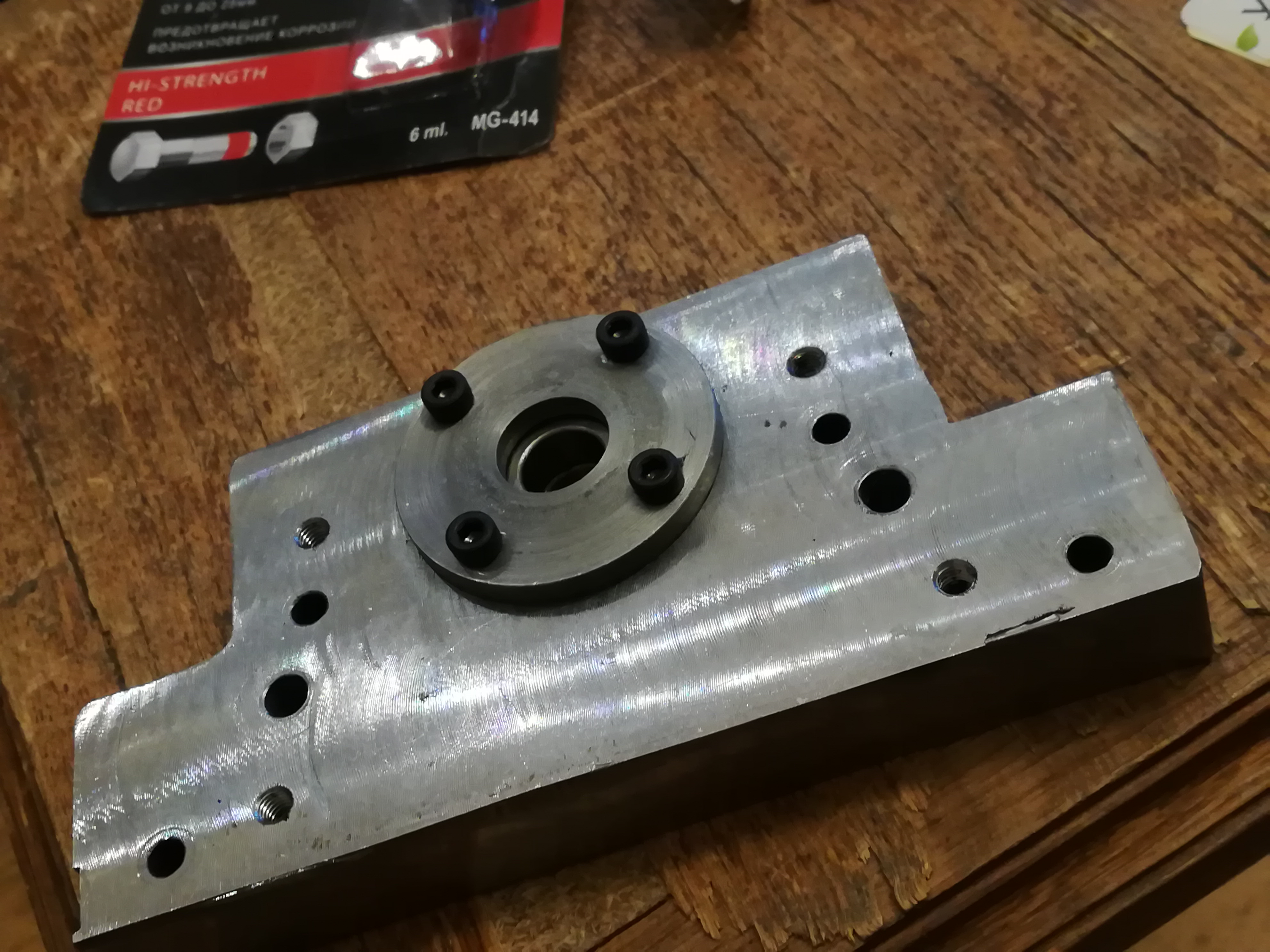

Опоры винта по оси X (стол) стандартные не подошли, пришлось делать самому из стали 20 мм. По остальным осям поставил стандартные C7, правда подшипники все выкинул, вставил радиально-упорные.
IMG_20200405_114645.jpg (3626 просмотров) <a class='original' href='./download/file.php?id=202430&sid=c7966d390a0f507e4e4f16906b65eb9d&mode=view' target=_blank>Загрузить оригинал (1.35 МБ)</a>
IMG_20220326_184555.jpg (3626 просмотров) <a class='original' href='./download/file.php?id=202431&sid=c7966d390a0f507e4e4f16906b65eb9d&mode=view' target=_blank>Загрузить оригинал (2.16 МБ)</a>
IMG_20200405_114740.jpg (3626 просмотров) <a class='original' href='./download/file.php?id=202432&sid=c7966d390a0f507e4e4f16906b65eb9d&mode=view' target=_blank>Загрузить оригинал (1.28 МБ)</a>
