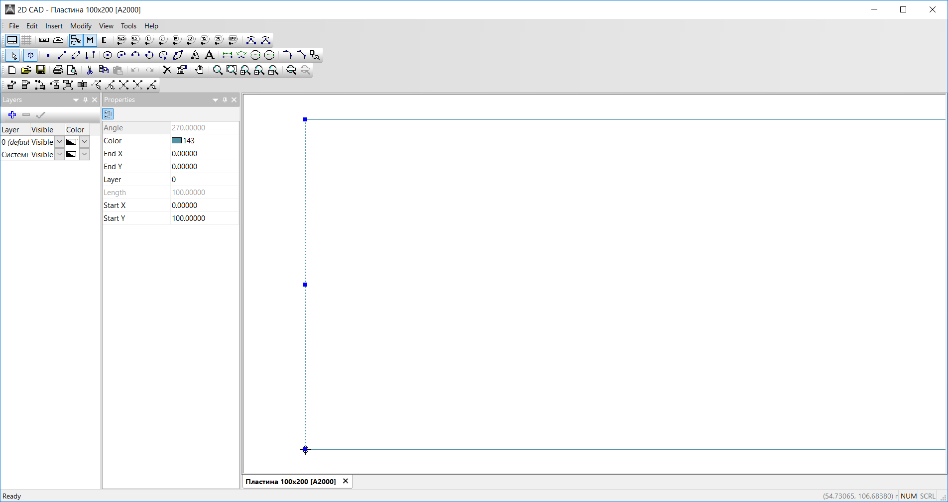

Здравствуйте!
После раскладки деталей на листе в программе Pronest 2019 экспортирую раскрой в DXF, затем просматриваю dxf во встроенном просмотрщике Pronest (2D CAD) или в Компасе и вижу, что размеры детали немного изменились: например, деталь была прямоугольником 100х200 мм, а после раскладки на лист и экспорта раскроя – 99,9998х199,9998 мм. Я понимаю, что это крайне малая погрешность по сравнению с точностью резки ЧПУ-плазмы, но все-таки, почему так сохраняется раскрой и можно ли настроить, чтобы размеры оставались неизменными от исходной детали?
Детали черчу в Компасе, сохраняю в dxf, затем открываю в Pronest.
На скриншотах деталь в исходном dxf и деталь после экспорта раскроя из Pronest.
Bild_1.PNG (5425 просмотров) <a class='original' href='./download/file.php?id=202474&mode=view' target=_blank>Загрузить оригинал (53.92 КБ)</a>
Bild_2.PNG (5425 просмотров) <a class='original' href='./download/file.php?id=202475&mode=view' target=_blank>Загрузить оригинал (55.88 КБ)</a>
