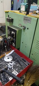

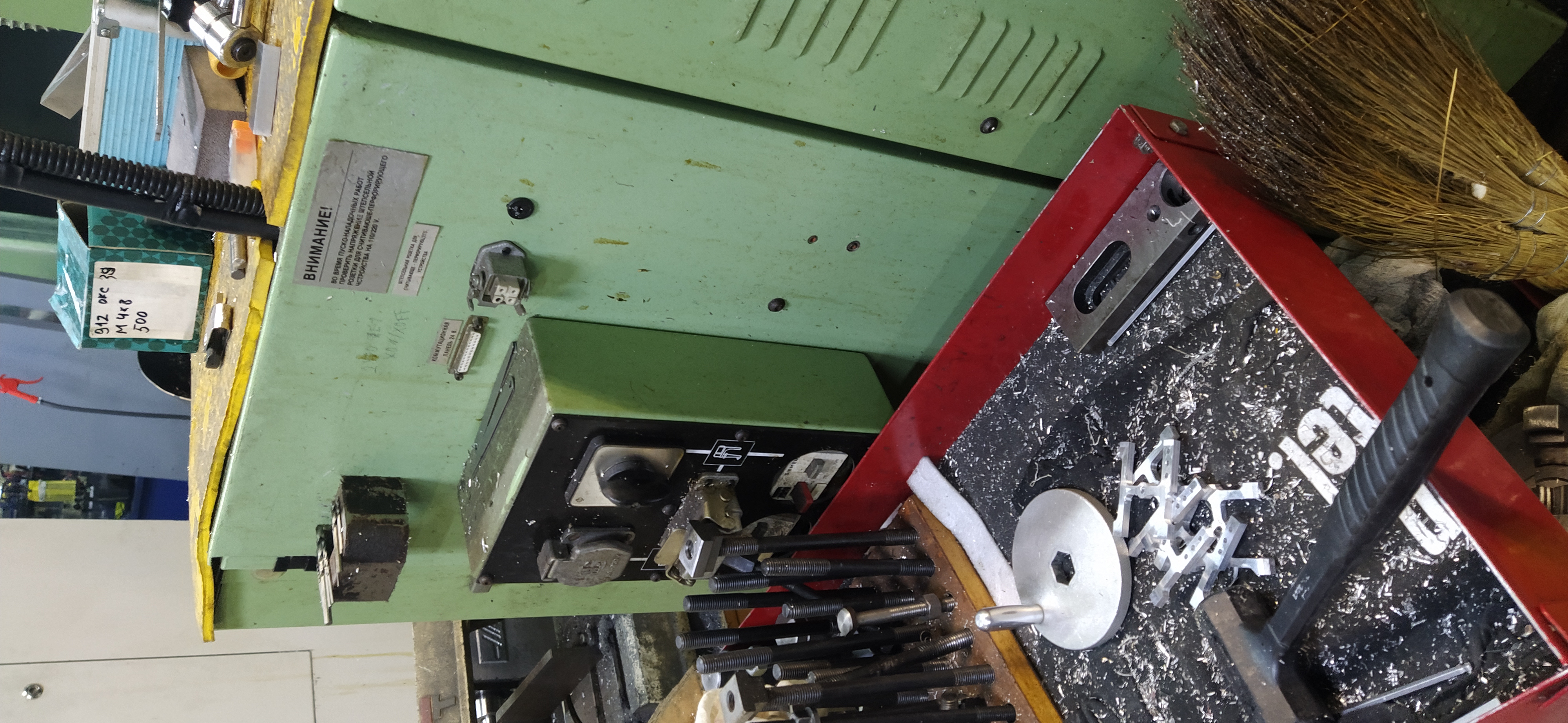

NikSR
Сообщения: 29
Зарегистрирован: 27 дек 2018, 16:39
Репутация: 17
Настоящее имя: Николай
Re: MAHO C1000 CNC432 помогите оживить
Сообщение NikSR »
На моём maho 400t сбоку есть панель как на фото. Если та что-то нажато, то станок не запускается
IMG_20230116_150805.jpg (101717 просмотров) <a class='original' href='./download/file.php?id=206355&mode=view' target=_blank>Загрузить оригинал (3.46 МБ)</a>
