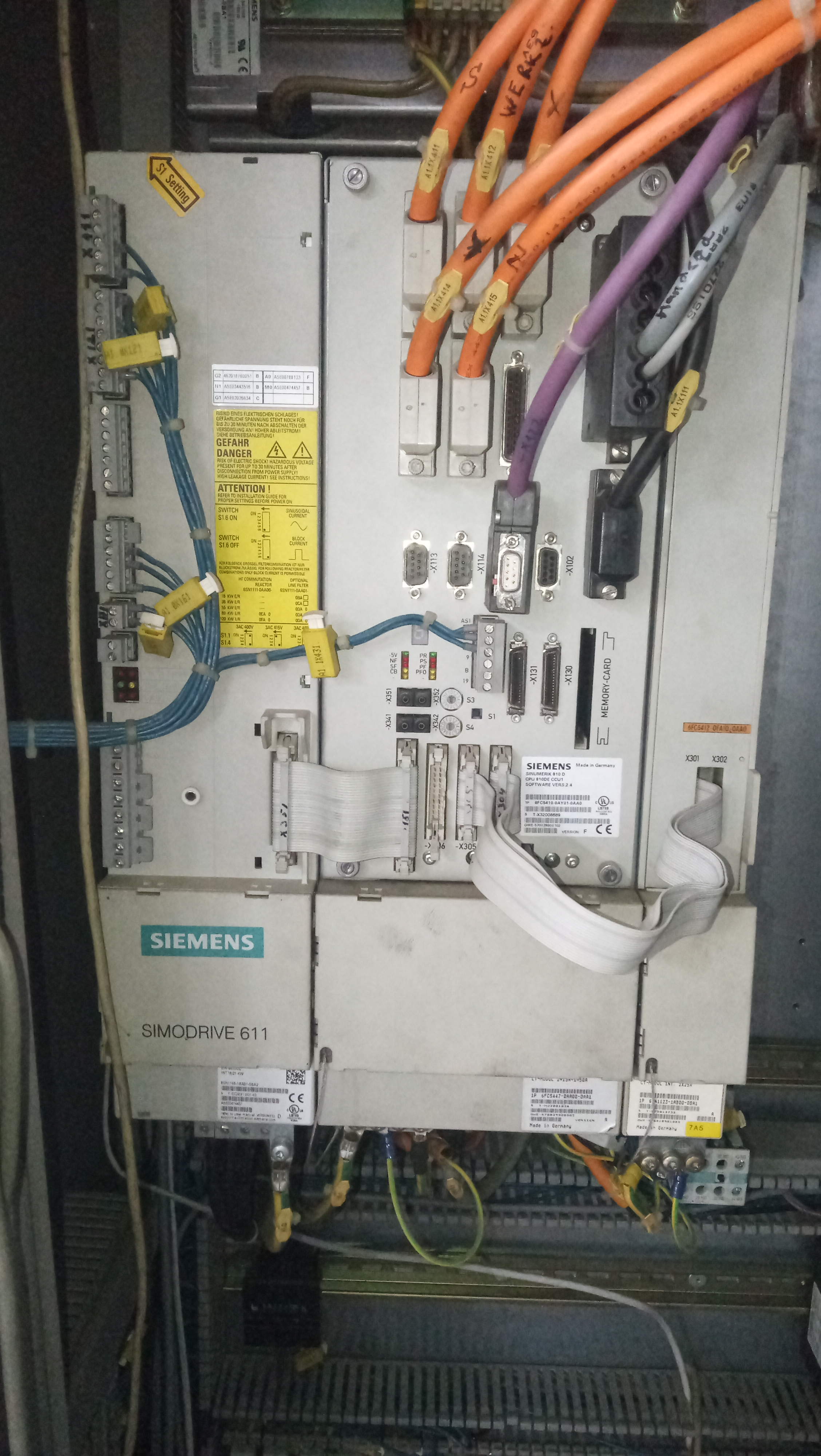

Усё просто:
- БП (E/R Module 18-21kW): 6SN1145-1BA01-0BA2
- Sinumerik 810D (LT Module 2x15A + 1x50A): 6FC5447-0AA00-0AA1
- Simodrive (LT Module 2x25A): 6SN1123-1AB00-0BA1
И на одном из модулей наклейка:
- Sinumerik 810D CPU810DE CCU1 Software vers 2.4: 6FC5410-0AY01-0AA0
Есть еще S7-300 с блоками I/O, но это дело десятое. Мне бы с усилками разобраться.

По фоткам можно прикинуть какие разъемы заняты. Раз так просто, то нужно просто читать мануалы ;)

aftaev писал(а):По фоткам можно прикинуть какие разъемы заняты.
Завтра гляну на разъем Х331 есть ли он
