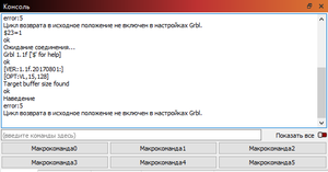

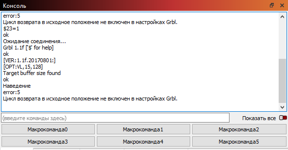

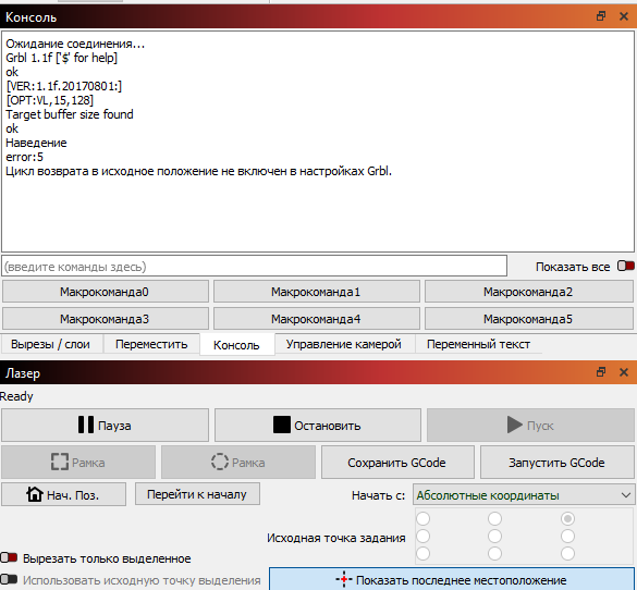

Здравствуйте!
Имею в наличии Neje Master 2 (https://wiki.nejetool.com/doku.php?id=n ... r_master_2). С софтом от производителя все норм. Все работает, регулируется , выжигает и т.д.
При попытке работы в lightburn (1.1.03) подключается, но выдает ошибку:
error:5
Цикл возврата в исходное положение не включен в настройках Grbl.
По логике вроде понятно что проблема решаема программно, но что и куда вписать не могу дойти самостоятельно. В гугле тоже ничего не нашел. То ли не так гуглю, то ли еще что...
Соответственно с этой ошибкой и работать в lightburn не получается.
Если есть какие варианты - помогите пожалуйста.

Это ваш lightburn отправляет команду поиска машинного нуля, а прошивка отплёвывается, что поиск не настроен. Если есть концевые датчики, то настаивайте https://github.com/gnea/grbl/wiki/Set-u ... ming-Cycle , если нет, то ищите как отключить в проге, homing ключевое слово, с этим переводом надмозгом неудивительно, что ничего не получается найти.

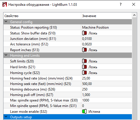

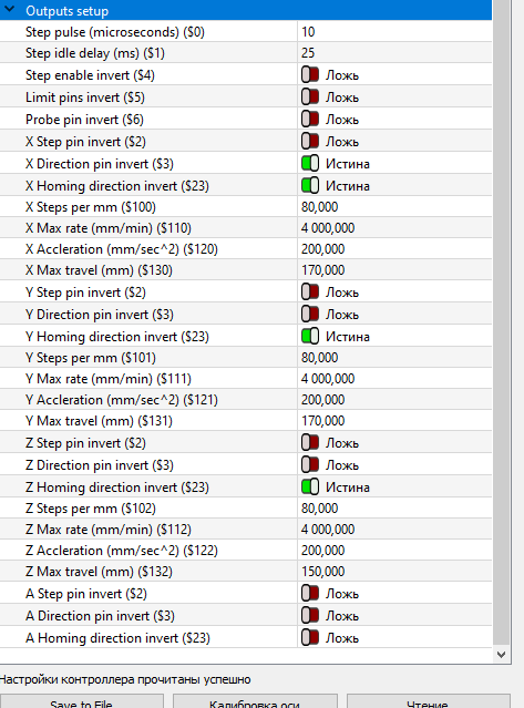

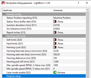

Спасибо. Это (или похожее я уже находил).
Ввожу в команду lightburn команду $23=1, в ответ приходит "ок".
Но по факту ошибка не уходит.
Концевики есть по осям X и Y. Точно исправные.
Подскажите как заставить это чудо работать правильно в лайтберне.
Добавил скрины текущих настроек в лайтберне.
Screenshot_3.png (3907 просмотров) <a class='original' href='./download/file.php?id=202319&mode=view' target=_blank>Загрузить оригинал (13.39 КБ)</a>
Screenshot_4.png (3907 просмотров) <a class='original' href='./download/file.php?id=202320&mode=view' target=_blank>Загрузить оригинал (23.71 КБ)</a>
Screenshot_5.png (3907 просмотров) <a class='original' href='./download/file.php?id=202321&mode=view' target=_blank>Загрузить оригинал (37.33 КБ)</a>

23 параметр отвечает за направление поиска нуля, 22-ой надо включать

kfmut писал(а): 20 мар 2022, 18:41 23 параметр отвечает за направление поиска нуля, 22-ой надо включать
Спасибо. Изменил значения в $23=3 и $22=1.
При нажатии на клавишу домой теперь лазер возвращается куда нужно. Но просто бесперерывно долбиться в оба концевика и в икс и в игрик. И не останавливается ни программно ни как. Помогает только отключение питания.
Концевики точно исправные оба. В софте NEJE оба отрабатывают.
Мы почти у истины. Помогите дойти до конца.

kfmut писал(а): 20 мар 2022, 23:02 ЕМНИП даже в прошивке нет деления на концевики и датчики нуля...вообще обратно отключите поиск нуля и включите лимиты 21-ый параметр, потыкайте концевики и посмотрите отображается ли это в программе...так то должнл работать
Попробовал сделать :
$23=0 - тут при любом значении кроме "3" , каретка с лазером идет в противоположную сторону от концевиков и происходит точно также (и по звуку и визуально). Непрерывная "долбежка" при проходе до конечных точек без остановки.
$21=1 - в любом из положений разницы не замечено
$22=1 - при таком значении возвращение домой происходит но доходя до концевиков остановки не происходит. Постоянная долбежка в концевики.
Исходя из всего уверен практически на 100% в том что берном почему то не видны концевики.
