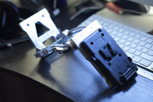

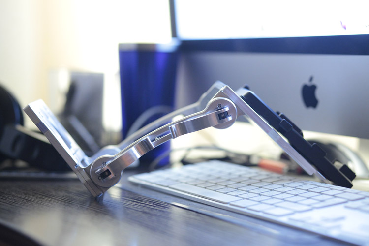

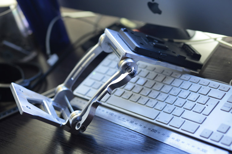

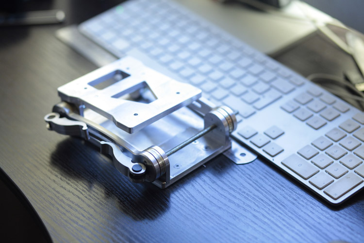

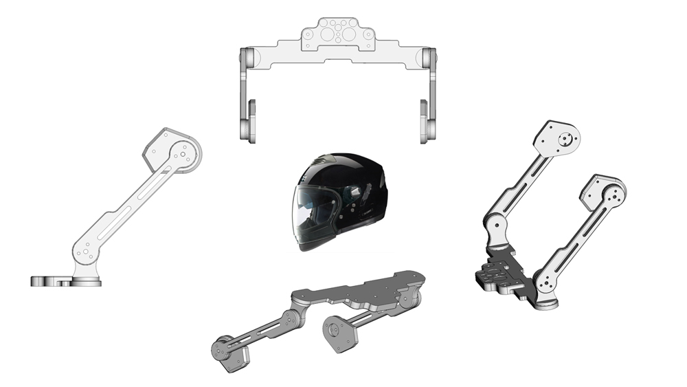

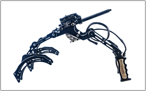

что-то вот типа так

Хорошо получается :good:
Re: Че на самопале получается
Вах, красиво! :good:
На чем Gкоды генерил под такое? И была ли ручная доводка, или изделия прямо такое из станка выезжает :)?

нормально!
жаль фотки очень мелкие... копирайт ? :)

Выглядет классно!
а что это такое?

Попытаюсь ответить по очереди.
1.Это кинооборудование, мы мастерскую организовали. Я оператор-постановщик. Поэтому и киношные штучки всякие делаем.
2.Ж-коды, часть вручную, часть Nx8
3.Ручной доводкой мы не пользуемся, так как после нее изделие сразу же уходит в разряд "пиленных руками"
4.Да не, не копирайт, просто я постил из-под винды, по сетке не расшарил юзера, а в кеше были только такие) поздно было) лень было шарить)
P.S.: мы в виброваннах обкатываем, какие-то вещи 800 шкуркой "подчищаем", а потом пескоструим и покрываем.
