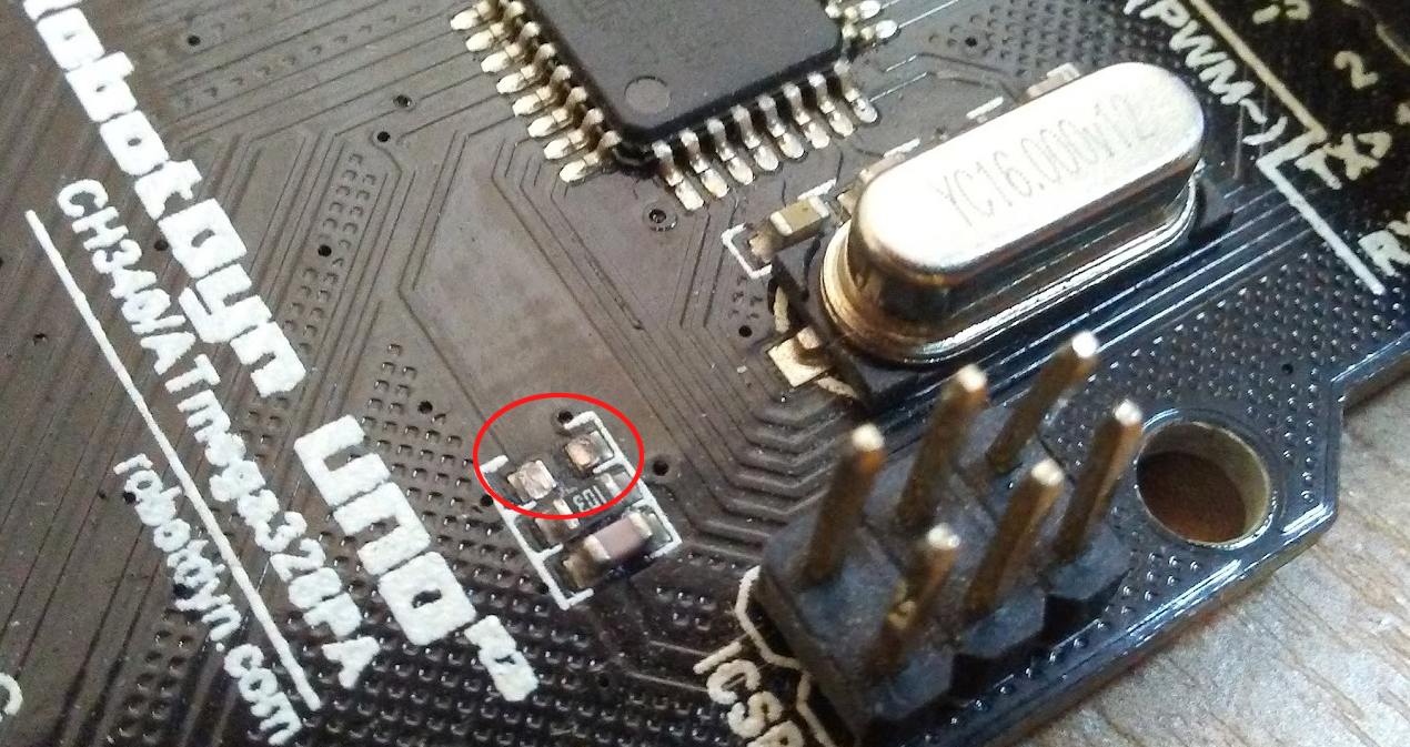

Здравствуйте! Но плате Ардуино Уно отлетело сопротивление которое идет на 4 ногу процессора - reset. Приходится при прошивке нажимать кнопку - reset. что не очень удобно. Подскажите, кто знает, какой номинал сопротивления должен быть?

Скорее всего Вы потеряли конденсатор, который отвечает за сброс контроллера и идет на DTR микросхемы USB - UART. А сопротивление там стоит на 10 КОм и оно вроде как на месте. Емкость этого конденсатора не очень критична от 0,01 до 0,1 МкФ.

Спасибо! можно вместо SMD простой впаять?

Сейчас SMD проще найти. На любой плате их куча стоит. Подойдет любой. Простой отвалится быстрее (если не клеить чем-то).
