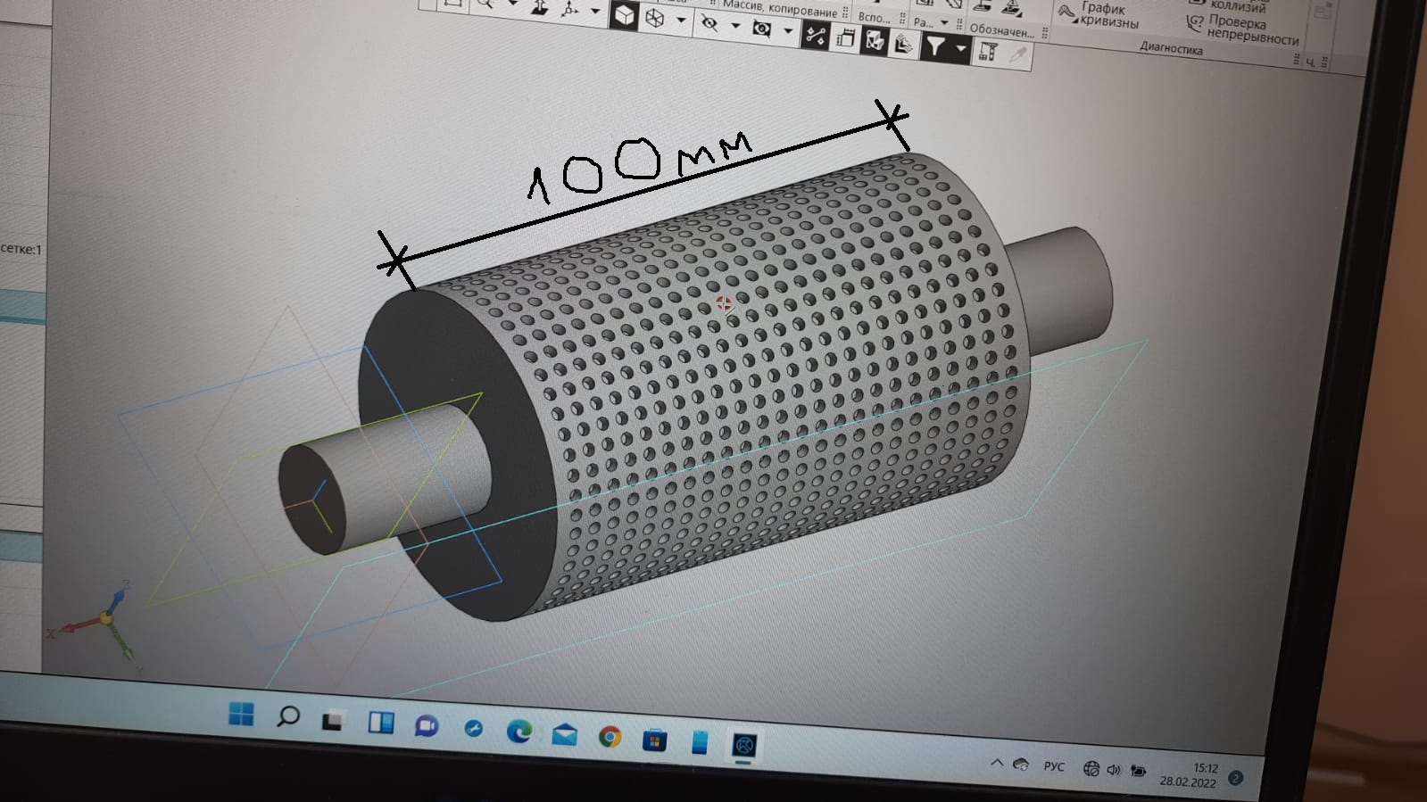

Добрый день. Ищу изготовителя вот такой детали - 1шт

Неплохо было бы материал обозначить и регион ваш.

Мне материал не очень важен, что б обрабатывался не сложно - может быть дюралька какая ни будь...

Отверстия на какую глубину? Ось глухая или трубка (типа глушитель)?

Отверстия на глубину 2 мм, диаметром 2,5 мм (дно отверстий перпендикулярное, т.е. не сверлом, а наверное фрезой)
Ось глухая
Если принципиальное согласие на изготовление -подготовлю окончательную модель или чертеж.

Допуски-то какие
Сверлить фрезой дело такое... можно конечно расфрезеровывать, но по-любому дольше и дороже чем сверлом.
