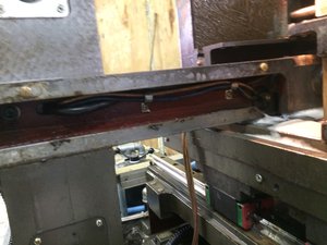

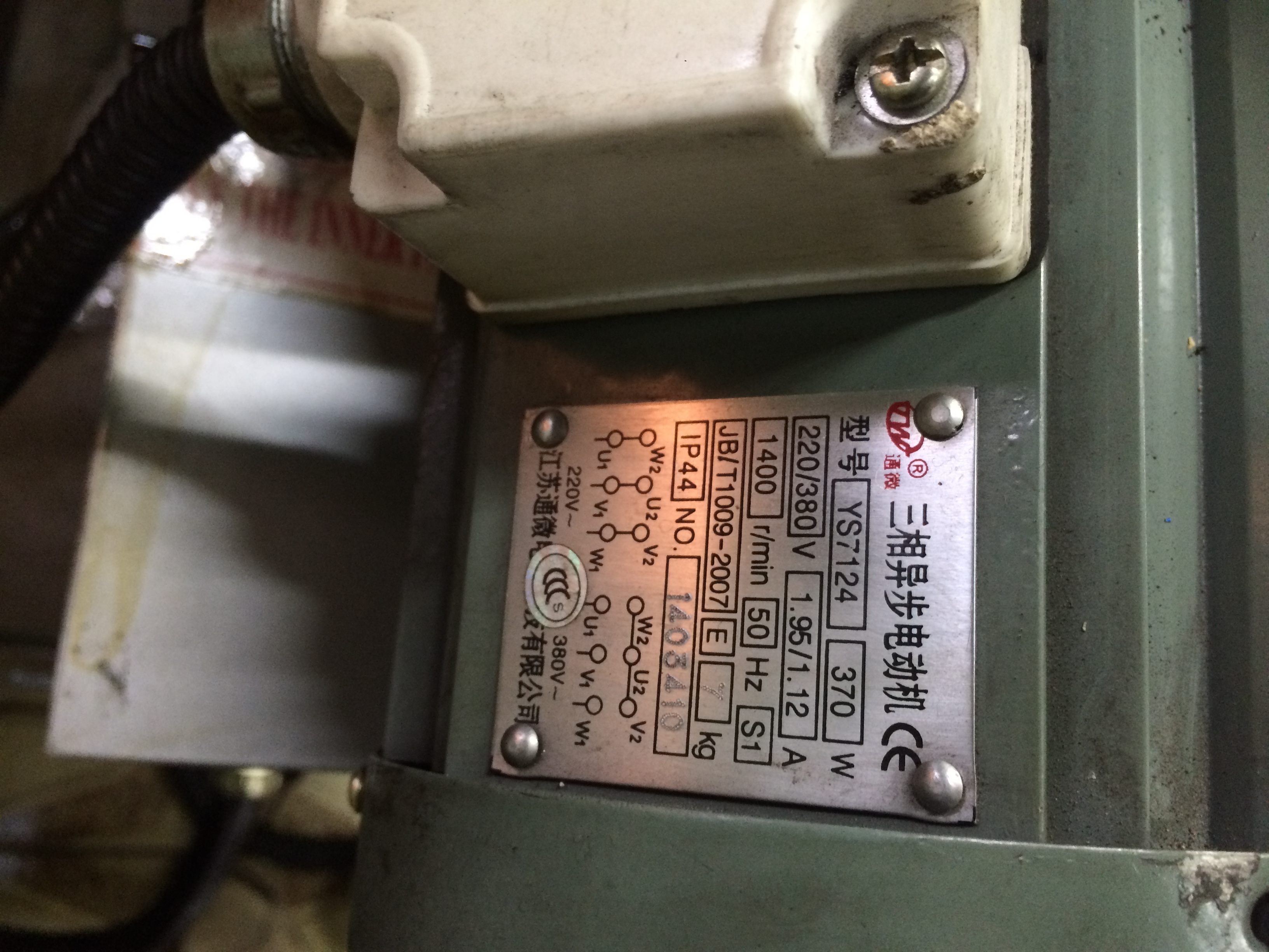

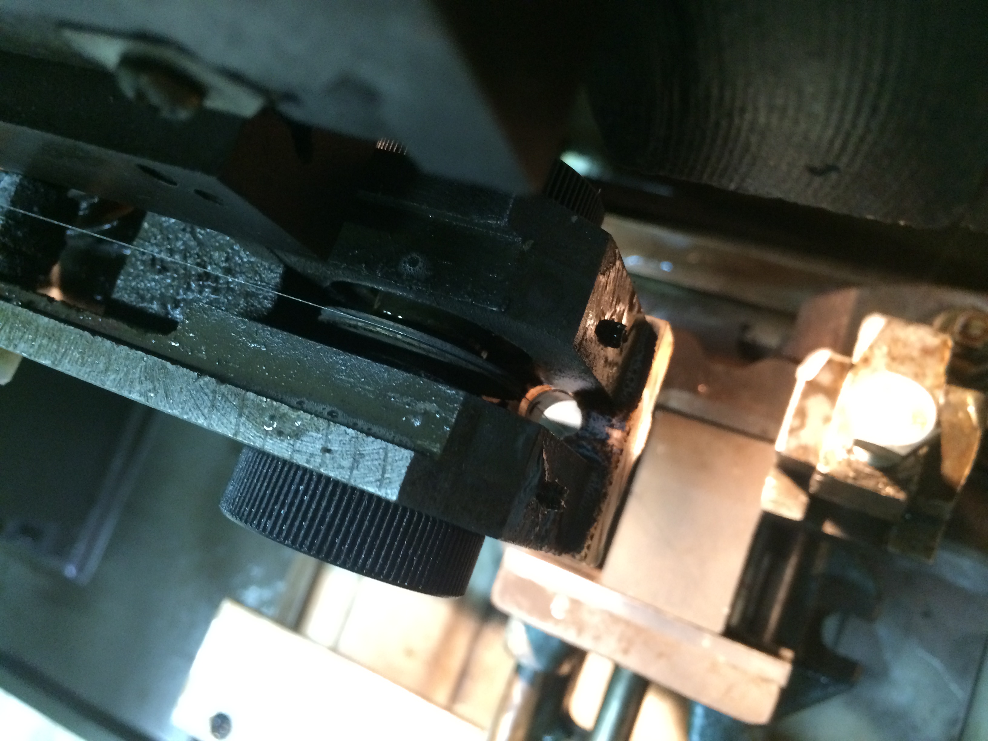

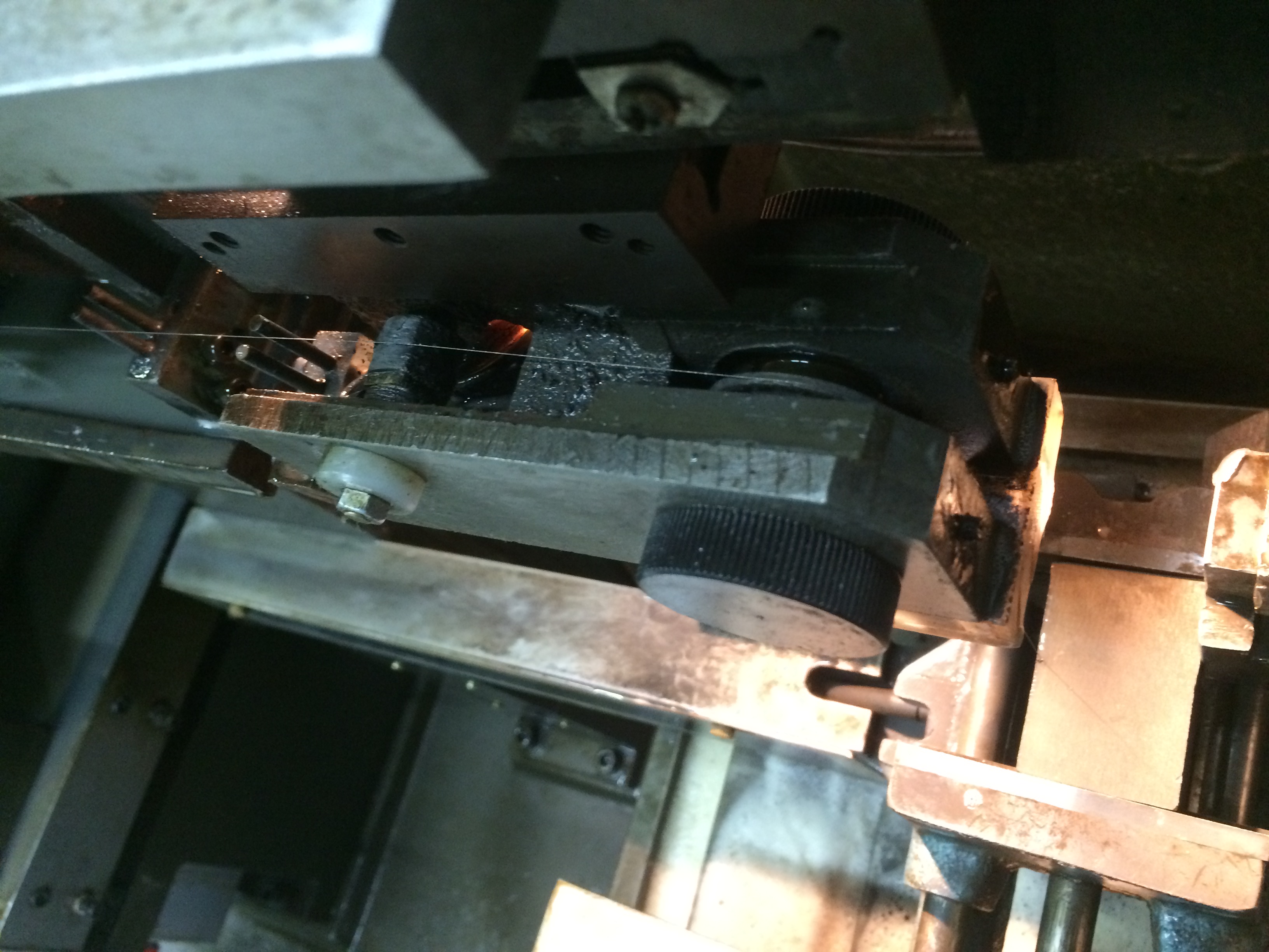

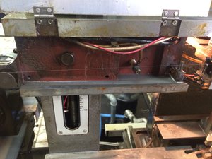

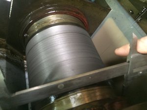

А вот фотки по просьбе Афтаева.
image-25-03-15-20_47.jpeg (10173 просмотра) <a class='original' href='./download/file.php?id=46483&mode=view' target=_blank>Загрузить оригинал (1.24 МБ)</a>
image-25-03-15-20_47-1.jpeg (10173 просмотра) <a class='original' href='./download/file.php?id=46484&mode=view' target=_blank>Загрузить оригинал (1.14 МБ)</a>
image-25-03-15-20_47-2.jpeg (10173 просмотра) <a class='original' href='./download/file.php?id=46485&mode=view' target=_blank>Загрузить оригинал (1.01 МБ)</a>
image-25-03-15-20_47-3.jpeg (10173 просмотра) <a class='original' href='./download/file.php?id=46486&mode=view' target=_blank>Загрузить оригинал (1.02 МБ)</a>
image-25-03-15-20_47-4.jpeg (10173 просмотра) <a class='original' href='./download/file.php?id=46487&mode=view' target=_blank>Загрузить оригинал (1.5 МБ)</a>
image-25-03-15-20_47-5.jpeg (10173 просмотра) <a class='original' href='./download/file.php?id=46488&mode=view' target=_blank>Загрузить оригинал (1.62 МБ)</a>
image-25-03-15-20_47-6.jpeg (10173 просмотра) <a class='original' href='./download/file.php?id=46489&mode=view' target=_blank>Загрузить оригинал (1.17 МБ)</a>
Alex123
Сообщения: 67
Зарегистрирован: 21 май 2015, 11:51
Репутация: 5
Re: DK7720 Китайские электро-искровые станки.
Сообщение Alex123 »
Здравствуйте.
Где именно в этих санках токоподводы, сколько их из какого они материала, статические или поворотные и как их описывает обслуживать производитель?

Alex123 писал(а):Здравствуйте.
Добрый вечер!
Производитель ничего не описывает(вернее мы не видели оригиналов документов на станки. т.к. мы покупали их в России мы получили комплекты документов переведенных на русский, и туда чесно говоря я особо не смотрел...)
Как я понял речь идёт о "токосъёмных элементах",которые создают контакт между проволокой и ими самими.
Отвечу то что знаю(то что рассказал мастер настройщик) токосъёмники(их 3-6) подходят к проволоке, тоесть проволока лежит над и под ними так что они немного искривляют траекторию её движения тем самым заведомо обеспечивая контакт. Сделаны они(мне так показалось из чего то типа карбида вольфрама, потому как очень прочные) за 10месяцев работы ни 1 не протёрся, то есть мы их даже не разворачивали, а они в форме квадрата с закруглёнными ребрами соответсвенно их ещё можно 3 раза повернуть после установки...Собственно, как то так, что знаю рассказал, вроде на некоторых фото они видны, посмотрите повнимательнее, если что могу сделать фотки конкретно их поближе.

ДАда они)
Alex123
Сообщения: 67
Репутация: 5
Сообщение Alex123 »
Да, спасибо видны.
А чем их смазываете?
Они все работают на воздухе, жидкость по ним не течёт?
На другом форуме товарищ писал что на таком станке при попытке порезать дюраль проволока на раз начинает резать эти направляющие, на сколько правда не знаю.
Alex123 писал(а):А чем их смазываете?
проволока мокрая так как по кругу перематывается :)

Alex123 писал(а):Да, спасибо видны.
Ничем не смазывем, Афтаев правильно написал они всегда мокрые и так...
Работают на воздухе, СОЖ подаётся уже после них непосредственно в место реза с верху и снизу в зависимости от того в какую сторону вращается барабан(вроде...)
Не резал дюраль не разу...но думаю что не правда...с какой стати ему начинать резать направляющие?(к тому же это токосъёмники). Направляющим там является скорей ролики и фильера с рубинчиком( у меня нет фильер и так всё устраивает, но мастер когда налаживал станок сказал что при естановке рубинчиков, станок будет давать ещё большую точность)...
Как то так)
Supermagnetto писал(а):с какой стати ему начинать резать направляющие?(к тому же это токосъёмники)
если только на токосъемниках проволока будет болтаться, а такого не должен быть ;)

Оговорился писали что режет токоподводы!
Какая реально выходит скорость резки толщины порядка 60мм стали при каком диаметре проволоки на уверенном режиме.
И сколько при этом ширина реза?
Шутка из газеты:
Откат это способ выиграть тендер, а тендер - чемпионат отрасли по откатам.
Supermagnetto
Сообщения: 335
Зарегистрирован: 10 фев 2015, 10:55
Репутация: 63
Настоящее имя: Николай
Сообщение Supermagnetto »
Alex123 писал(а):Оговорился писали что режет токоподводы!
Скорость считается в мм2/мин и она равна 80, больше можно но мы выбрали именно этот режим (но всё равно больше 100 врядле получиться).
Диаметр проволоки 0.18, рез 0.18+-0.005 Если проволока старая может быть -0,01...

Supermagnetto писал(а): ↑ при естановке рубинчиков, станок будет давать ещё большую точность
Не будет! Проволока в процессе резки становится "щербатая", то есть с раковинами, неравномерными, на поверхности - а это как наждачная бумага. Сожрет у Вас все "рубины" при малейшем отклонении оси отверстия и оси проволоки и касания между ними. Проверено, разрезает "рубин" на раз два. Такой тип фильер китайцы слямзали с Mitsubishi и Sodick - но там проволока одноразовая, она не мотается "туда и обратно", а значит не имеет раковин на поверхности и не перетирает ни керамику ни рубин. Отсюда и одна из причин точности этих станков. В DK все напрямую зависит от состояния роликов и подшипников, а в Sodick - от дорогих верхней и нижней направляющих под латунную шлифованную проволоку.
Supermagnetto писал(а): ↑ с какой стати ему начинать резать направляющие?
Вот потому что проволока многоразовая и с раковинами! Налипание алюминия делает ее с покрытием, а характеристики по токопроводимости (ну и наверно еще какие-то показатели замешаны) у этих материалов - разные. Вот когда режется Д16, заглядываешь на токосъемник - а там мелкое искрение между электродом - вот это и есть "сжирание" проволокой электрода.
Doktordrew писал(а): ↑ при естановке рубинчиков, станок будет давать ещё большую точность
У нас стоят рубины, и их не режет. Проверено временем. Только с умом нужно ставить рубины. С рубинами сложнее заправлять проволоку.
Doktordrew писал(а): ↑ Вот потому что проволока многоразовая и с раковинами! Налипание алюминия делает ее с покрытием, а характеристики по токопроводимости (ну и наверно еще какие-то показатели замешаны) у этих материалов - разные. Вот когда режется Д16, заглядываешь на токосъемник - а там мелкое искрение между электродом - вот это и есть "сжирание" проволокой электрода.
У китайцев для решение этой проблемы есть:
Специальная приспособа токосъемники графитовые на барабан
Специальные ролики с подводом тока через ось роликов.

aftaev писал(а): ↑ Только с умом нужно ставить рубины.
Вот здесь будте любезны по-подробнее) А то мы "без ума" ставили )))
Doktordrew писал(а): ↑ Вот здесь будте любезны по-подробнее) А то мы "без ума" ставили )))
У Mitsubishi и Sodick проволока трется, а у нас задача рубинов успокаивать проволоку после роликов.
