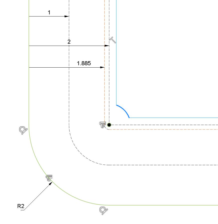

Argon-11 писал(а): ↑ F360, видимо, испытывает геометрические противоречия при попытке Thicken.
по тому что радиус фасок меньше толщины - в итоге скругление вырождается. из-за них он не может тикен сделать.
2022-02-19 15-18-35 Autodesk Fusion 360.jpg (1825 просмотров) <a class='original' href='./download/file.php?id=201858&mode=view' target=_blank>Загрузить оригинал (30.3 КБ)</a>
У тебя там они все R1. то есть больше 1мм толщины он не может посчитать.
попробуй сначала их все удалить. потом тикен, и потом уже снова фаски положить на тело готовое.
Если исходника с историей нет чтоб удалить, самое быстрое - сделать тело(зашить в кубик с одной стороны) и в режиме solid(не face) - выделяешь фаску и жмешь delete - он сошьет тело без неё - будет угловатое в итоге.
(Хотя быстрее попросить исходник без фасок у того кто делал)
