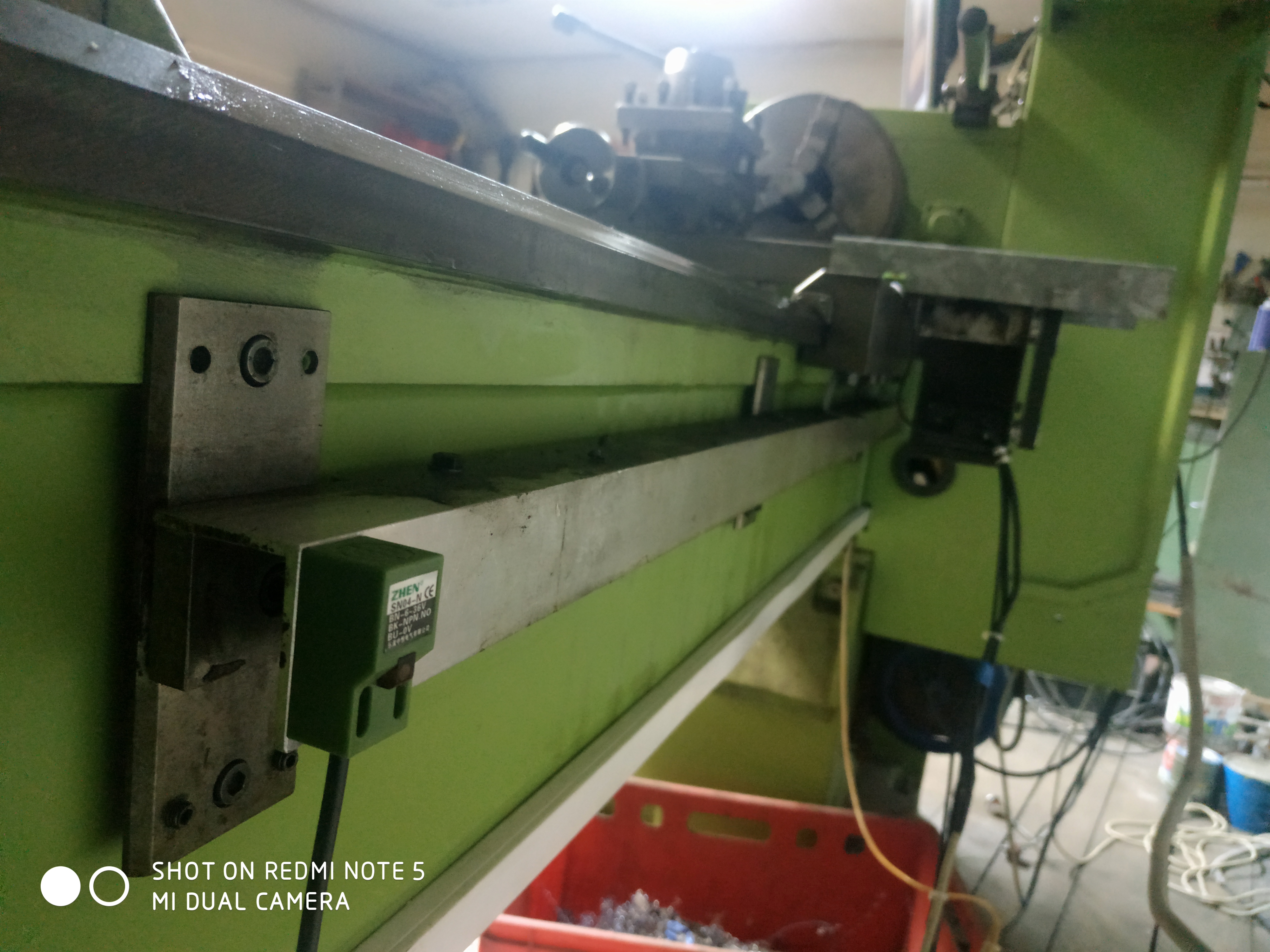

Всем Доброго дня.
Помогите разобраться. Алгоритм моих действий такой.
1 Включаю станок, нажимаю все оси в ноль. оси отрабатывают. Датчики видно по фото ниже находятся в крайних положениях плюсов осей
(Z- в районе задней бабки), (X- мах диаметр заготовки)
IMG_20210530_214816.jpg (11924 просмотра) <a class='original' href='./download/file.php?id=195743&sid=613d6a3128309907c492744624490254&mode=view' target=_blank>Загрузить оригинал (4.13 МБ)</a>
IMG_20210530_214657.jpg (11924 просмотра) <a class='original' href='./download/file.php?id=195744&sid=613d6a3128309907c492744624490254&mode=view' target=_blank>Загрузить оригинал (3.68 МБ)</a>
2 Вставляю тестовую заготовку, протачиваю торец с клавиатуры кнопками, делаю отступ G54 Z0, касаюсь по наружному диаметру, протачиваю как чисто,
произвожу замер диаметра , в отступ G54 по Х вношу радиус заготовки.
3 Далее в MDI вношу команду старт шпинделя М3 S300 шпиндель стартует, Ввожу команду движение осью к примеру G01 Z-10 MDI не реагирует. Шпиндель вращается ось не двигается. Если после команды движения оси внести к примеру М4 или М5 MDI так же не реагирует шпиндель продолжает вращение по М3. Выключаю шпиндель Estop.
4 В MDI Не включая шпиндель ввожу команды движения осями G0 - G01 все оси отрабатывают
5 В MDI запускаю шпиндель М3 -> шпиндель вращается, ввожу команду М4 реверс отрабатывает M5 отрабатывает. Запускаю снова М3,
вожу команду движения осью -> шпиндель продолжает вращение ось стоит.
6 Составил тестовую уп начинается со старта шпинделя M3 S300 -> Запускается шпиндель далее программа не отрабатывает. Сама программа видна на скрине в окне axis
Снимок экрана_2021-05-30_21-41-21.png (11924 просмотра) <a class='original' href='./download/file.php?id=195742&sid=613d6a3128309907c492744624490254&mode=view' target=_blank>Загрузить оригинал (94.56 КБ)</a>
7 В окне MDI Запускаю шпиндель на реверс командой M4 -> Шпиндель вращается в реверсивном направлении.
8 В верху окна axis стрелкой нажимаю выполнить программу и Оо Чудо! -> Шпиндель меняет направление с М4 на M3 и программа выполняется полностью.
IMG_20210530_215554.jpg (11924 просмотра) <a class='original' href='./download/file.php?id=195745&sid=613d6a3128309907c492744624490254&mode=view' target=_blank>Загрузить оригинал (2.81 МБ)</a>
Что я делаю не правильно? :thinking:

а spindle-at-speed зеленеет при работе?

steals_y2k писал(а): 31 май 2021, 09:21 а spindle-at-speed зеленеет при работе?
Нет горит красным.

成龙79 писал(а): 31 май 2021, 21:33
Нет горит красным.
Всё разобрался :) Спасибо!
К ПЧ подключен переменный резистор для регулировки шпинделя в ручном режиме. Был немного повернут и скорость шпинделя не соответствовала заданию.
