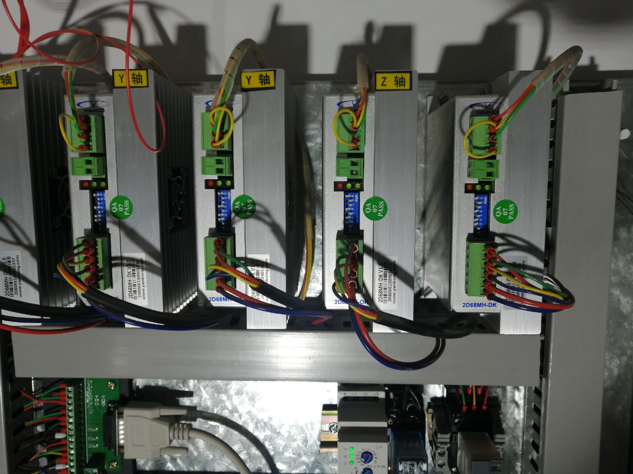

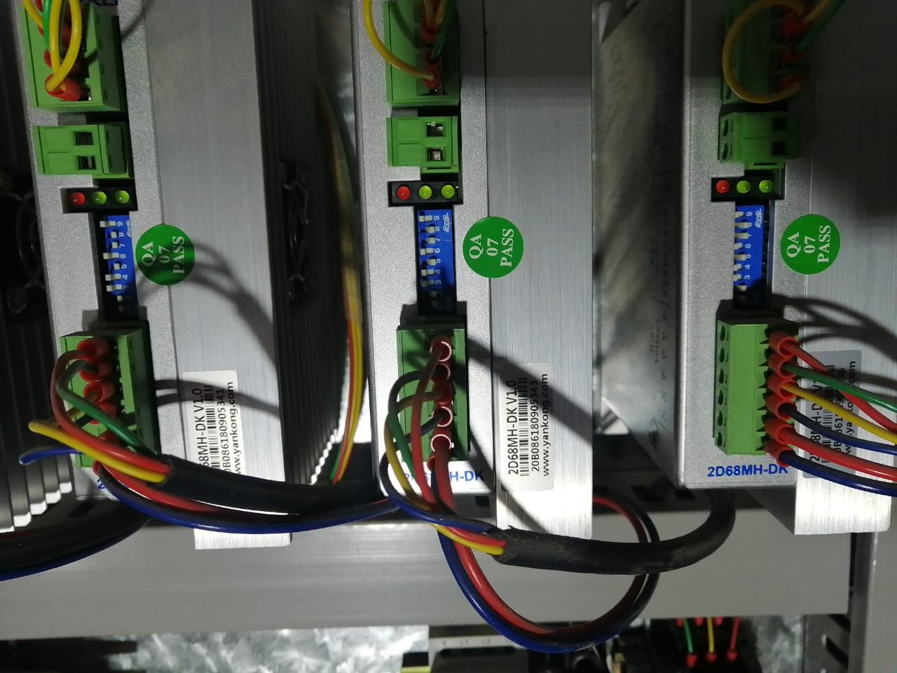

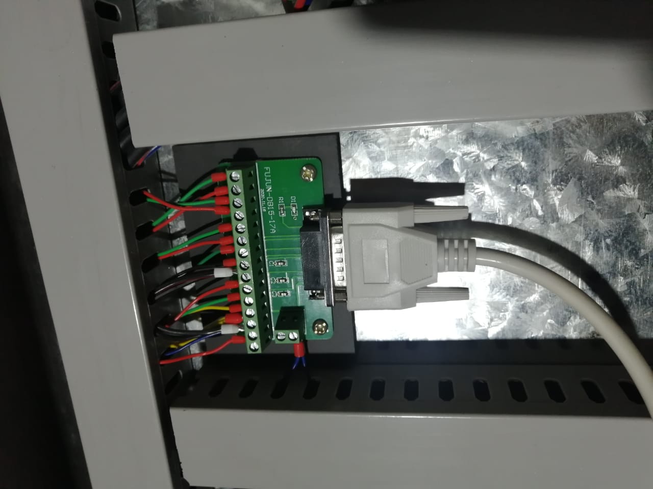

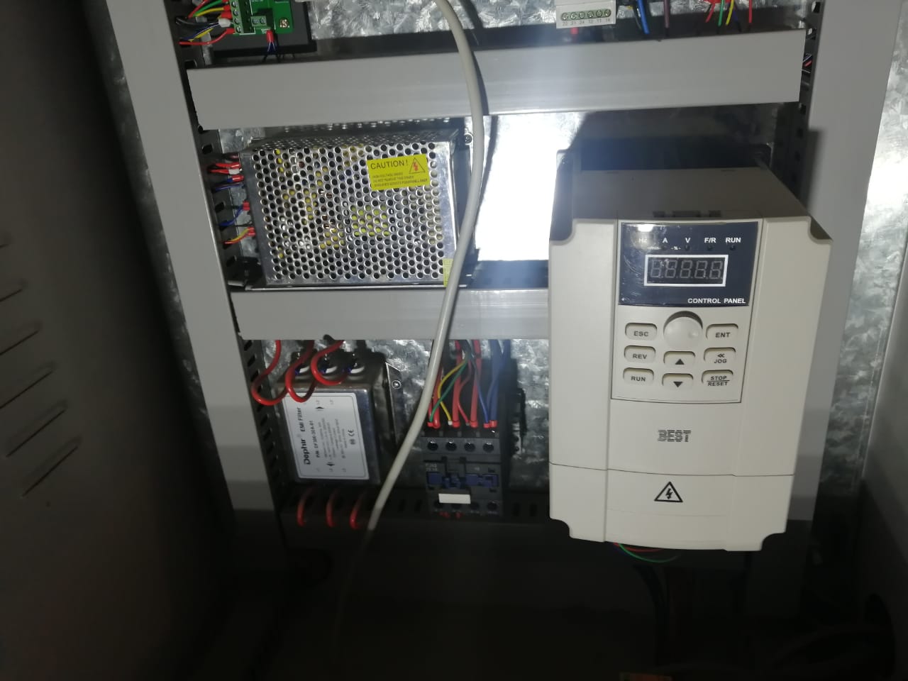

Всех приветствую, понимаю наверно вопрос не новый не пинайте, есть станок (по деревяшкам) работающий под ncstudio, нужна 4 ось, поэтому емс2 , что необходимо докупить-заменить чтоб переселиться на емс2 не считая компа. Ну или ткните носом об ссылку с инфой, просто так путь к информации будет короче нежели лопатить малознакомую инфу. надеюсь на понимание
IMG-20220215-WA0011.jpg (1040 просмотров) <a class='original' href='./download/file.php?id=201791&mode=view' target=_blank>Загрузить оригинал (84.79 КБ)</a>
IMG-20220215-WA0010.jpg (1040 просмотров) <a class='original' href='./download/file.php?id=201792&mode=view' target=_blank>Загрузить оригинал (133.03 КБ)</a>
IMG-20220215-WA0009.jpg (1040 просмотров) <a class='original' href='./download/file.php?id=201793&mode=view' target=_blank>Загрузить оригинал (137.18 КБ)</a>
IMG-20220215-WA0008.jpg (1040 просмотров) <a class='original' href='./download/file.php?id=201794&mode=view' target=_blank>Загрузить оригинал (88.62 КБ)</a>

если про порт grbl то встречал вда основных варианта:
1) плата на stm32, 6 осей, на усб шнурке с компа (https://github.com/mstrens/grbl_6axis_on_stm32). у меня такой вариант, дешево но с нюансами. во первых плата на пинах дает 3,3в, тогда как на драйвера нужно 5в, но мои драйвера заработали без проблем.
нужна плата stm32f103 (главное коректную плату купить, их много версий) и прошивальщик ST-Link V2. еще не помешает сделать плату сьемной
2)плата на esp32 с wifi и прочими плюшками. ей можно управлять с телефона или компа по вайфаю. я платки купил но пока не разобрался в них, так что могу помочь только с stm32.

По железу лучше взять американскую Mesa или наши pincet (на форуме поищи)
есть еще совместимая копия месы собранная в РФ.
