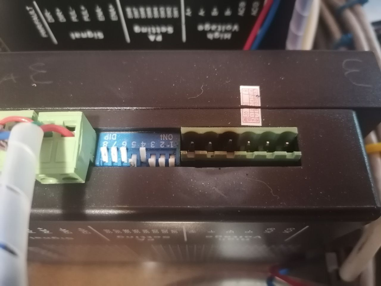

Добрый день.
Подскажите пожалуйста, в чем может быть проблема?
Подгорают разъемы драйверов, выходы на движки. Ток 6А. Сечение кабеля 0,75 (такое же как на двигателе), двигатели 86HS118-6004...
Провод в разъеме облужен и обжат, да и если бы проблема была в нем, то вероятно подгорал бы его зажим, а тут непосредственно пины и вокруг них...
Спасибо!

Контакт плохой.
