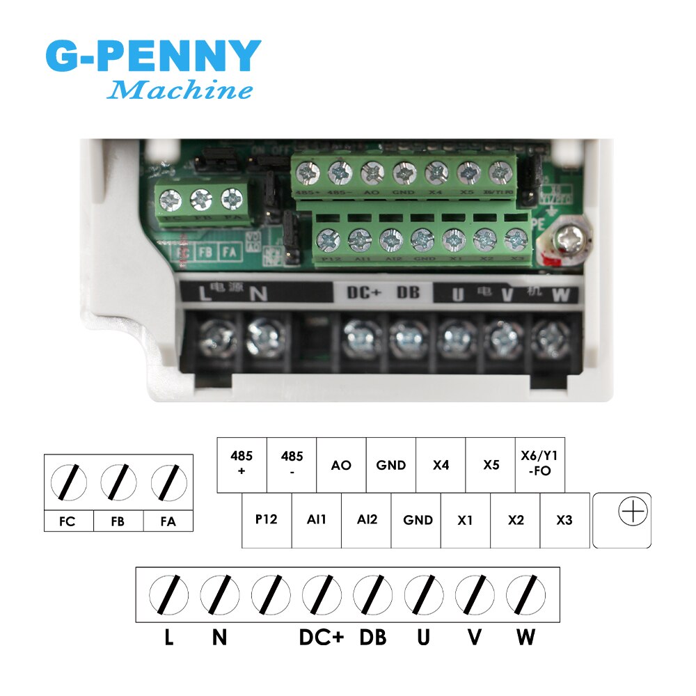

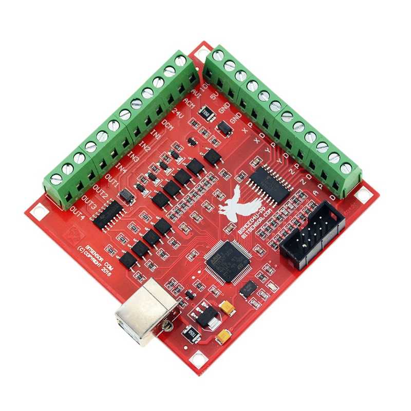

Доброго время суток!
Помогите с подключением частотного преобразователя H100 к плате usb mach3. Не могу разобраться что куда подключать. В электрике мало понимаю
плата mach3
USB-MACH3-100-4.jpg_q50.jpg (1758 просмотров) <a class='original' href='./download/file.php?id=201581&mode=view' target=_blank>Загрузить оригинал (54.63 КБ)</a>
Клеммы управления
220-800-ER11-4.jpg (1758 просмотров) <a class='original' href='./download/file.php?id=201582&mode=view' target=_blank>Загрузить оригинал (101.99 КБ)</a>

Tim000n писал(а): скажет что куда подсоеденить.
Ты хотя бы схему на плату выложил...

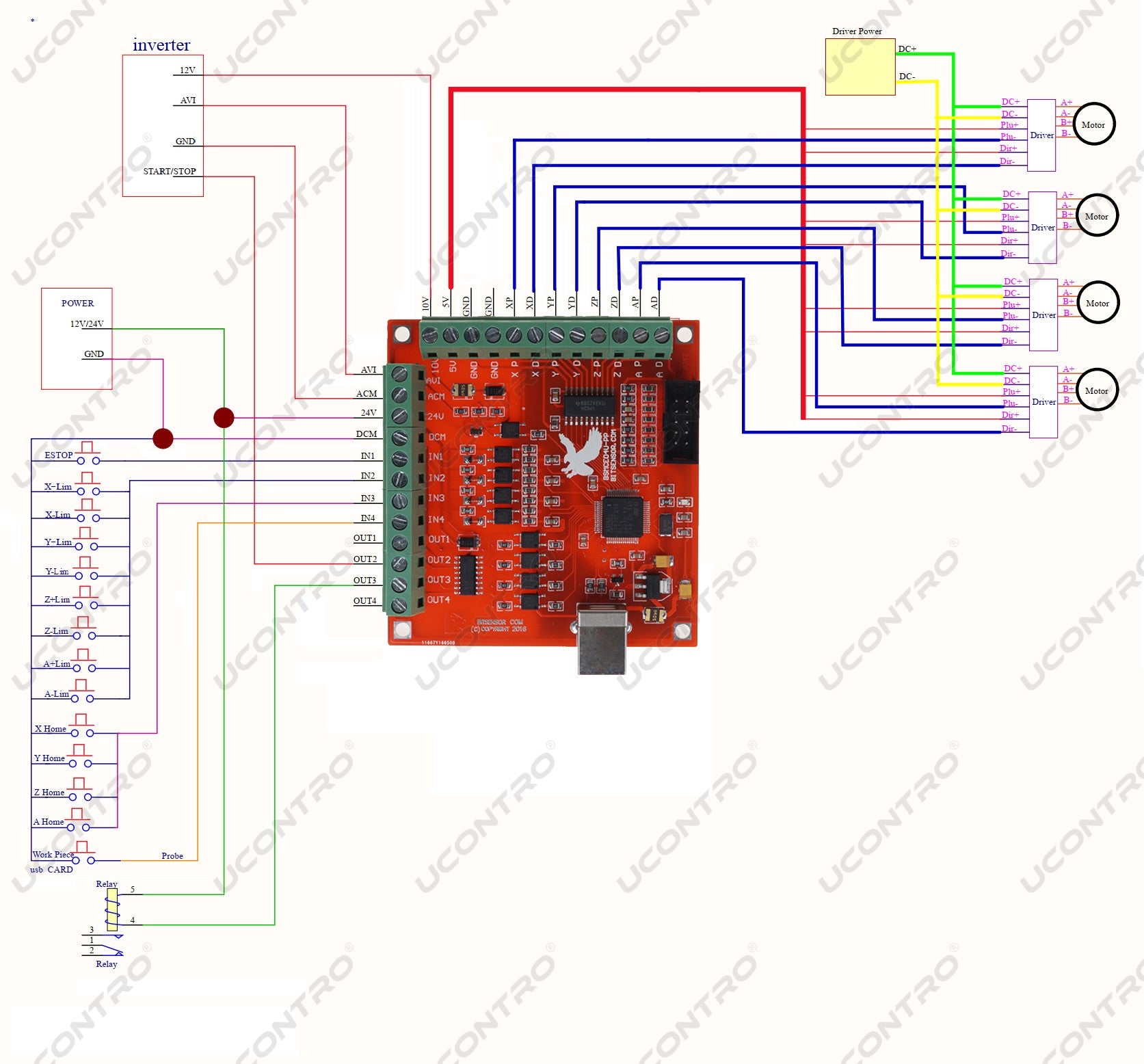

Вот такую инструкцию нашел.
https://cnczavod.ru/uploads/docs/kontro ... -mach3.pdf
Вот есть схема подключения, на плате понятно куда подключать но на инвенторе нет таких названий.

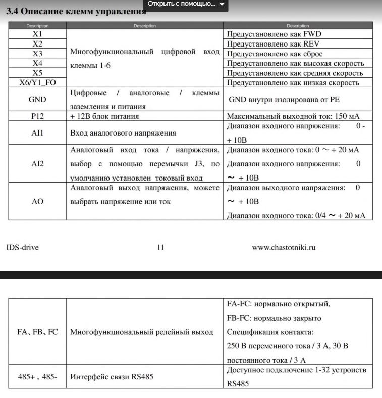

Tim000n писал(а): но на инвенторе нет таких названий.
Tim000n писал(а): Такая инструкция у меня есть.
А уважаемый TS потрудился ее прочесть???
инстр.JPG (1670 просмотров) <a class='original' href='./download/file.php?id=201645&mode=view' target=_blank>Загрузить оригинал (102.13 КБ)</a>

Tim000n писал(а): Ну если все так просто, можете сказать простыми словами какой провод куда подключить?
OUT2 платы к Х1 инвертора, ACM платы к GND инвертора...

Простите мою тупость, но на других инвенторах побольше проводов подключается, а на этом только 2 нужно подключить?

у вас плата уже запитана от 12 вольт,
с ОУТ2 выходят 10 вольт пвм,
ну и соединяете массу платы с частотником,больше и не нужно.
Ну если только частотник настроить,пка не задымил

Rom327 писал(а): OUT2 платы к Х1 инвертора, ACM платы к GND инвертора
Роман правельно вам подсказал,но не стал за вас всё расжовывать,
подключите еще 10 вольт с платы на АЛ1 инвертера,
ну и читать здес надо
