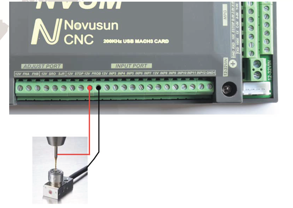

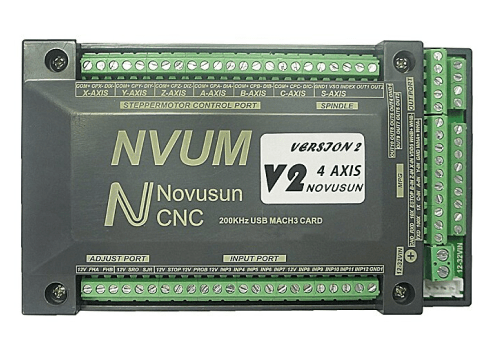

Здравствуйте.
Приехала вот такая плата.
Правильно ли я понимаю, что при определении нуля по Z они предлагают +12 вольт с платы через крокодил подать на фрезу, а через неё на корпус шпинделя и, как следствие, на землю?

Если у вас нет физического контакта между фрезой и корпусом станка (например керамические подшипники) - почему нет.
Но я бы так не делал в любом случае ))

Можно попробовать посадить gnd на инструмент, а в настройках установить уровень сигнала probe "сейчас" в "high"...
