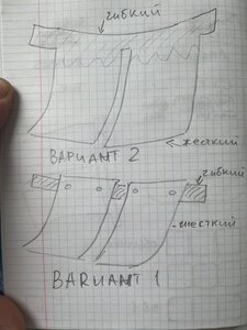

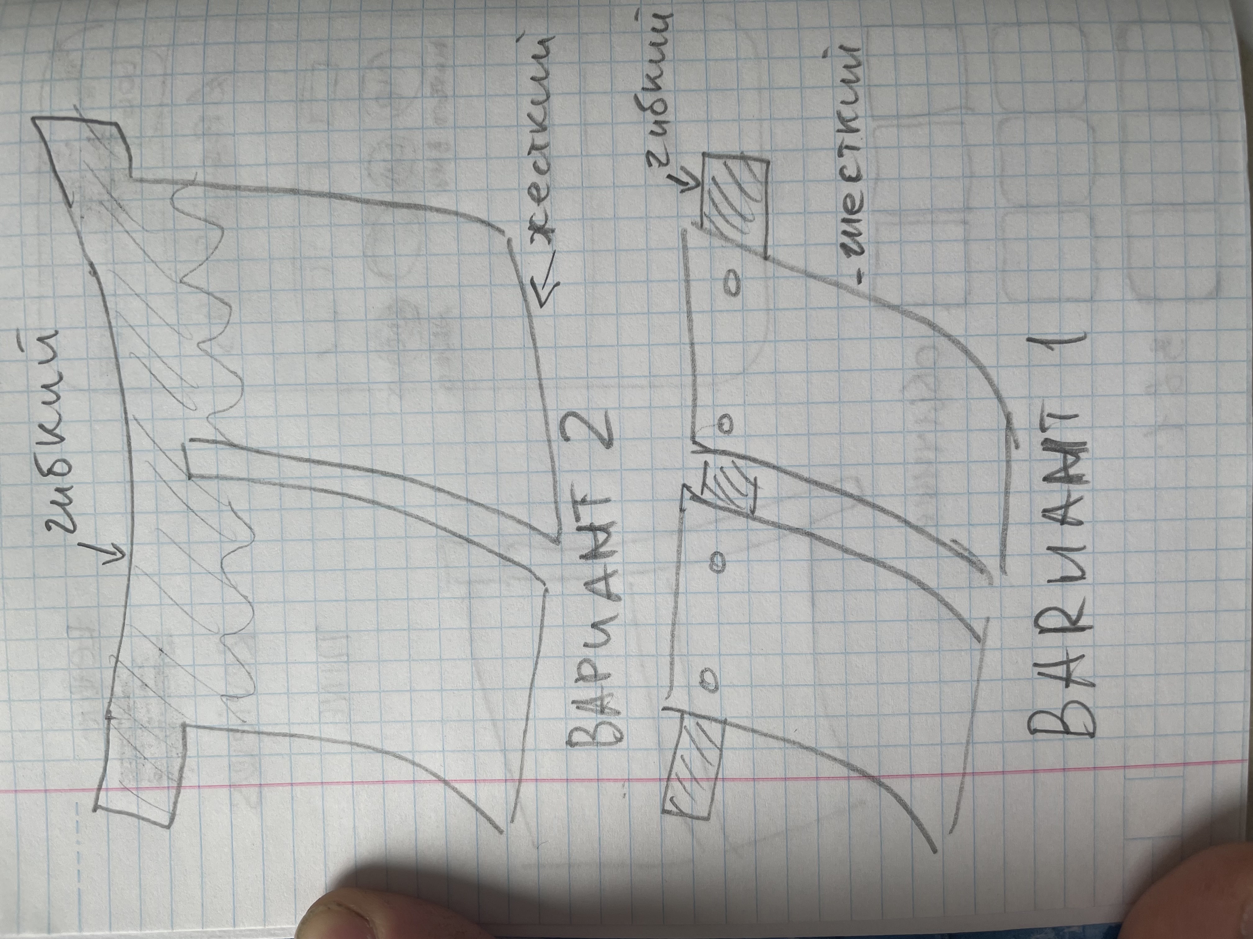

Нужен совет. Возможно ли смешивать 2 экструдера отличающиеся по твердости - гибкости
Задача получить изделие за один прогон ( конечно если это возможно)
Это элемент дополнительной спортивной защиты.
на первом варианте защита состоит из 2-х скрепленных элементов - гибкий подвес и непосредственно защитные лепестки из карбона или похожего по свойствам пластика
на втором варианте одна конструкция если изготовить ее из 2 экструдеров - которая значительно упростила бы изготовление этих элементов
Мы бы получили гибкий подвес и жесткие лепестки
Возможна ли такая печать ?
Спасибо

Карбон - не пластик. Это композитный материал.
Если будет адгезия, в чем вы видите проблему ?
Яб печатал отдельно и собирал...

Нормальной адгезии между жестким и гибким пластиком не будет, но можно в процессе печати двумя экструдерами механически перевязать между собой эти элементы внутри детали, тогда будет дело. Тут больше вопрос по механическим свойствам печатных деталей, особенно гибких частей. Вы хорошо понимаете, что получается на выходе печати флексом? Это далеко не литье, форма, вид и прочность оставляют желать лучшего. Ну и конечно все это будет адски сложно настроить и скорость получится так себе.

Не имея знаний и опыта я должен быть спросить.
Спасибо за ответы.Буду делать из 2-х деталей
