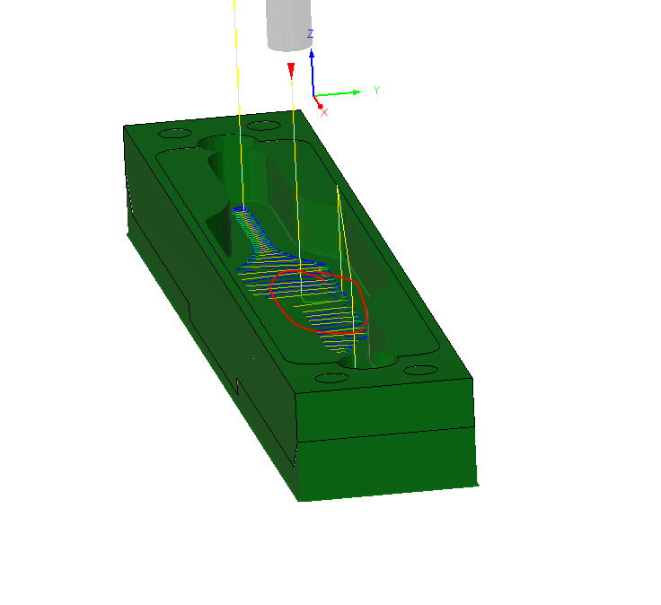

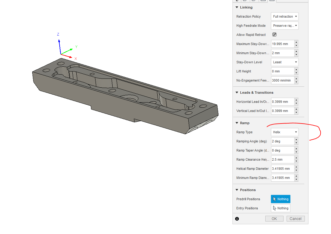

Re: Fusion 360

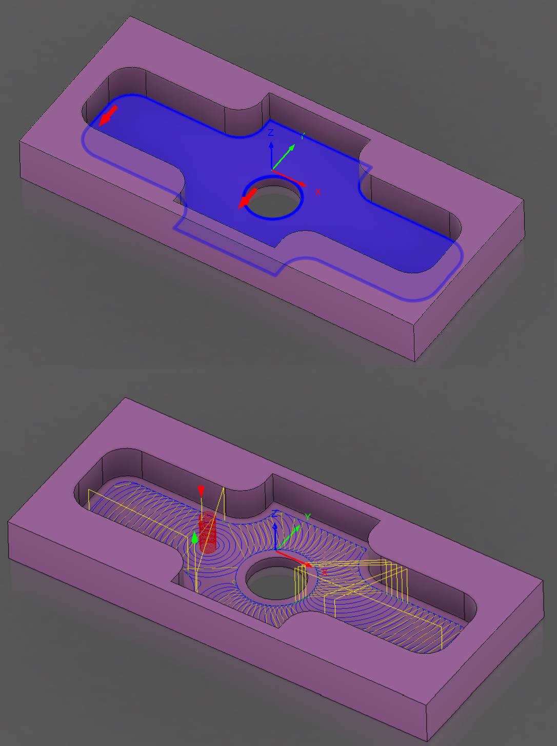

Чет последнее обновление как то не очень
вроде раньше такого не было
адаптивная обработка внутреннего кармана
заход по спирали
если не выбрать сток контур, Внешний контур детали, то заходит по прямой на скорости спирали :shock:
так то вроде для внутреннего кармана внешний контур заготовки как бэ не нужен, но теперь нужен :)

nik1 писал(а): ↑ так то вроде для внутреннего кармана внешний контур заготовки как бэ не нужен, но теперь нужен
У меня всё как обычно работает) что на последней, что на девелоперской версии...
мне кажется, что у тебя карман так выбран, что не считается круглое углубление в центре его - думает что там пусто, и заходит через него

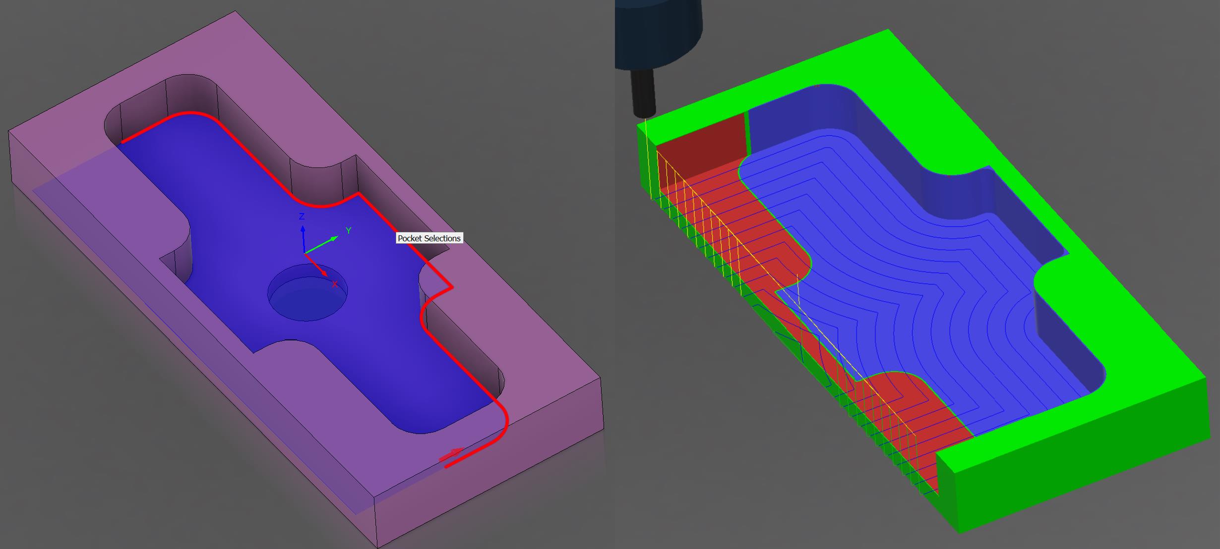

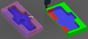

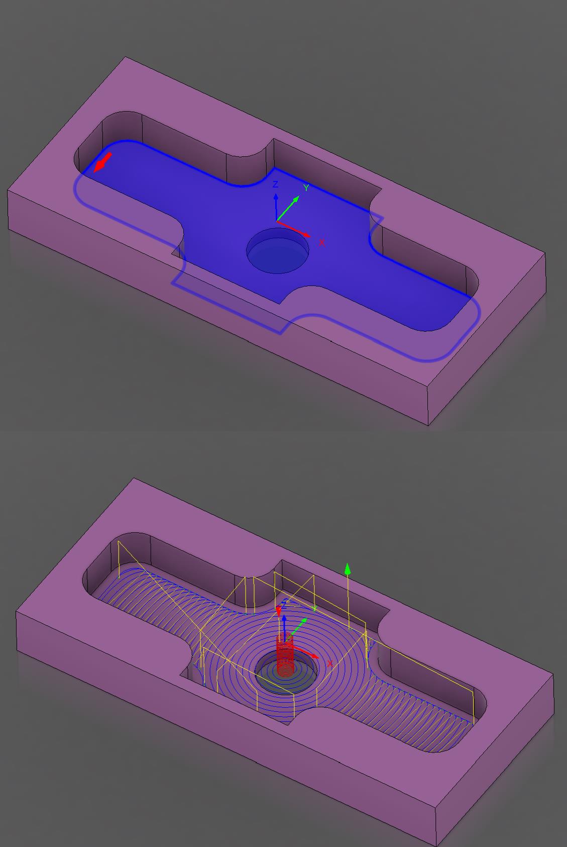

Дело в том, что есть разница - что ты выделяешь. в 2д операциях это принципиально, они полностью мануальные, не умеют читать модель, и жестко зависимы от того что ты им указал.

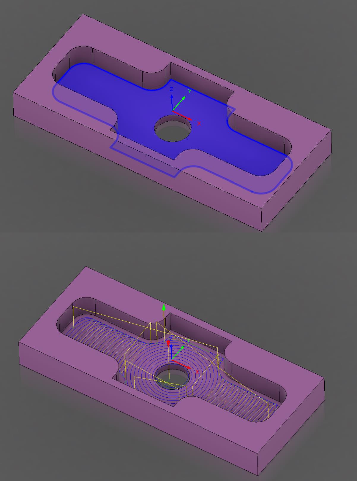

Вот твой пример, первый случай - выбрал поверхность дна кармана.
2022-02-03 21-15-37 Autodesk Fusion 360.jpg (2599 просмотров) <a class='original' href='./download/file.php?id=201521&mode=view' target=_blank>Загрузить оригинал (111.67 КБ)</a>
Второй вариант - выбрал контур кармана
2022-02-03 21-16-50 Autodesk Fusion 360.jpg (2599 просмотров) <a class='original' href='./download/file.php?id=201522&mode=view' target=_blank>Загрузить оригинал (118.9 КБ)</a>
отличия очевидны - в первом случае карман как бы открытый изнутри, центральное отверстие не выбрано - оно открывает доступ для подвода. Во втором - карман полностью закрыт контуром, синий профиль показывает область перекрытия - врезание соответственно происходит по спирали.
Есть и третий вариант, можно выбрать контур и контур отверстия, тогда бы он его обходил - карман закрыт снаружи и изнутри (внутренняя часть исключилась из обработки).
2022-02-03 21-23-54 Autodesk Fusion 360.jpg (2599 просмотров) <a class='original' href='./download/file.php?id=201523&mode=view' target=_blank>Загрузить оригинал (102.62 КБ)</a>
То есть всё это не баг, а функционал вариативности выбора - ты вероятно сам показал ему, что карман у тебя открытый)
Есть и другой вариант - 3д адаптив. Он, как и все 3д операции, работает не с заданными контурами, а конкретно с моделью, заготовкой, и стоком(остатками от предыдущих операций) - там они уже по умному будут решать как делать подвод, основываясь на 3д геометрии и остатках.

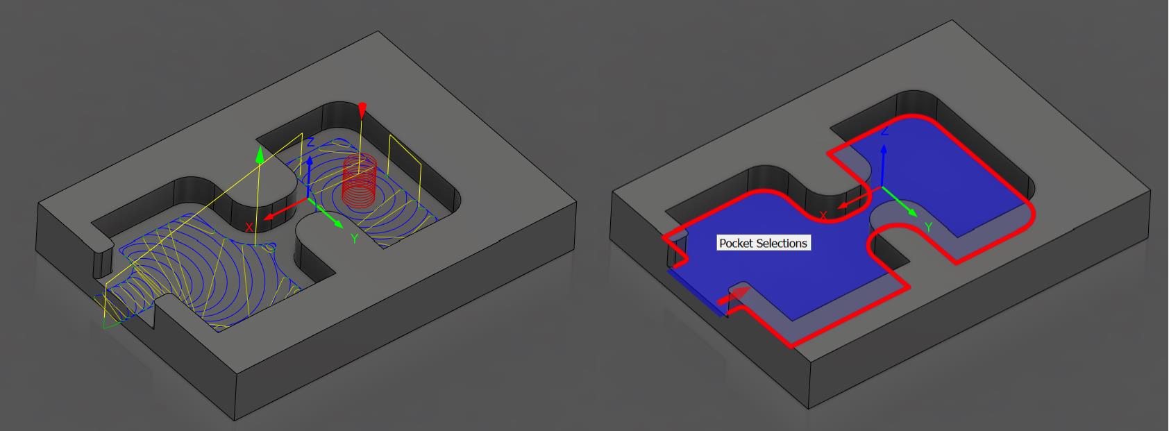

ещё раз повторю - 2д операции в принципе не умеют и никак не смотрят обработано или нет. они только делают задание)
сказано что карман открытый - значит можно там заходить, ткнул на контур с обратной стороны - будет резать сквозь деталь и тп...)
вот показал что карман полностью открыт с одной стороны - он порезал всю деталь. симуляция естественно поругалась на это выделив красным.
2022-02-04 17-53-04 Скриншот экрана.jpg (2547 просмотров) <a class='original' href='./download/file.php?id=201529&mode=view' target=_blank>Загрузить оригинал (137.49 КБ)</a>
Если бы ты 3дАдаптив использовал - он бы увидел что там мясо есть, и естественно по прямой не стал входить.
nik1 писал(а): ↑ Пыс, у меня немного другая деталь, разрывы в контуре по краям
Ну я для примера нарисовал чтоб наглядно было. Там можно цепочкой выбрать замкнутый контур почти всегда, включая линии в 3д - он спроецируется на одну плоскость обработки.(кроме случаев когда на нужной границе сферическая/цилиндрическая поверхность - тогда надо интерсект в скетче сделать).
Можешь скинуть если хочешь, я покажу как.

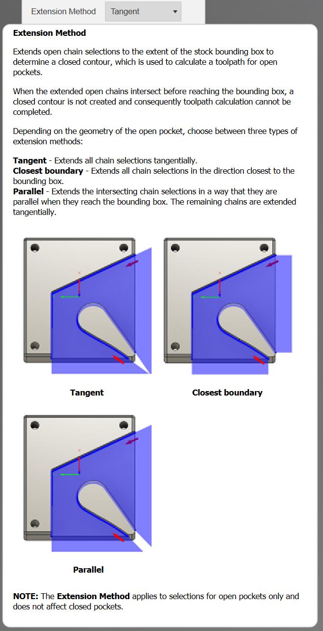

По своему усмотрению она заход не выбирает - если ты указал что карман открыт - приоритет будет у входа снаружи - ведь ты сам сказал что там доступ есть. Если он не нужен - указывай ему что карман закрытый, открытых участков нет, тогда однозначно будет вход по спирали.
Есть приоритетность:
  • Указанные точки predrill positions(вход через заранее просверленное) или entry positions(нарисует спираль в указанной точке), через них может войти, но при этом выйти в открытый участок если он указан.
  • указанные открытые участки (если их много, между ними можно выбрать указав конкретную точку входа)
  • все остальные автоматически сгенерированные пути используя выбранный тип врезания(спираль в данном случае)

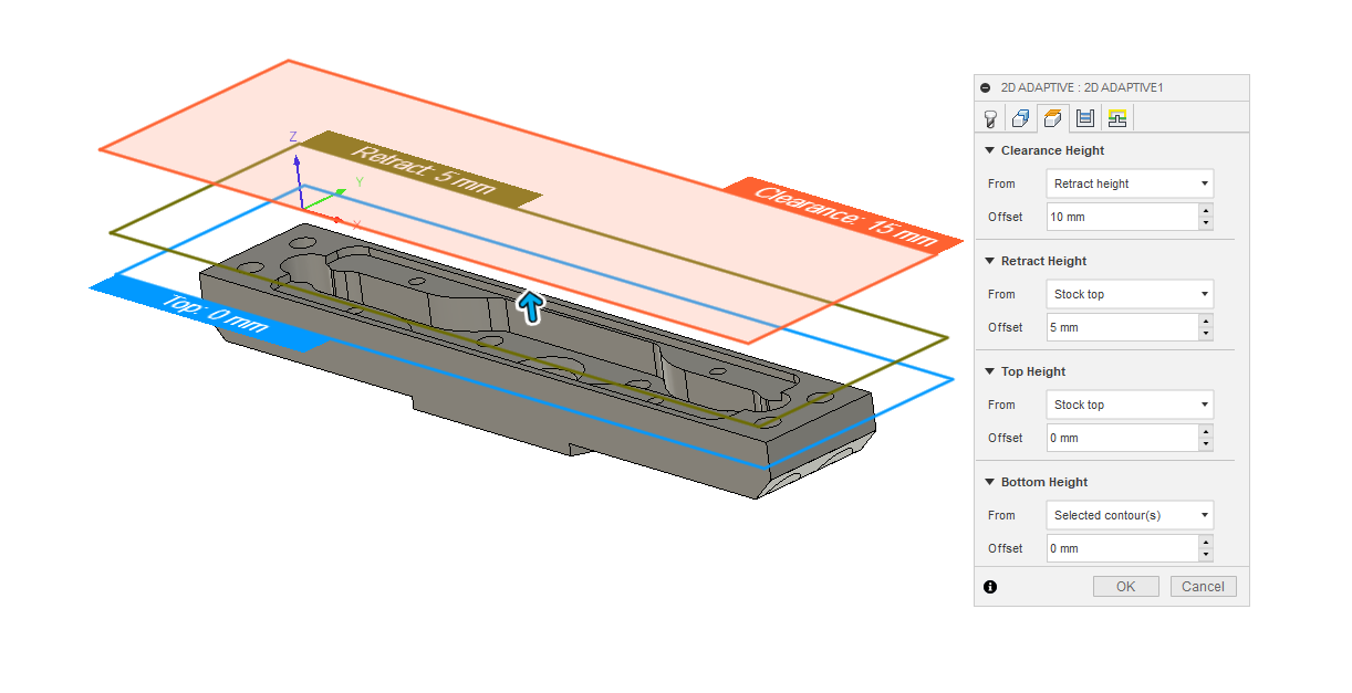

вот для примера - тут Два разных типа захода в Один карман. Там где я ему сказал что открыто - он входит снаружи. Где не может этого сделать - генерирует спираль, как и указано в настройках. Закрыть контур полностью можно всегда - будет две спирали.
Иная логика могла бы быть, если разделить этот лаконичный функционал на два разных - для выбора контура кармана и для выбора мест захода и открытых участков. Но зачем, если и так всё есть в одном. Там же есть и настройка продления открытой части
2022-02-04 17-47-23 Скриншот экрана.jpg (2511 просмотров) <a class='original' href='./download/file.php?id=201531&mode=view' target=_blank>Загрузить оригинал (109.04 КБ)</a>
