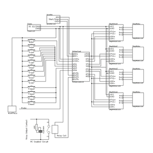

Господа, всем доброе время суток! Помогите плиз подружить плату https://aliexpress.ru/item/33026539186. ... 7179263039 с МАЧ 3. Спасибо.

Добрый день! Плату подружили? Если да, то скажите пожалуйста работает ли она с 4-мя осями? Купил недавно такую и ось А не могу задублировать на Y.

Shmarozik писал(а): 15 янв 2022, 17:28 Добрый день! Плату подружили? Если да, то скажите пожалуйста работает ли она с 4-мя осями? Купил недавно такую и ось А не могу задублировать на Y.
Добрый день.

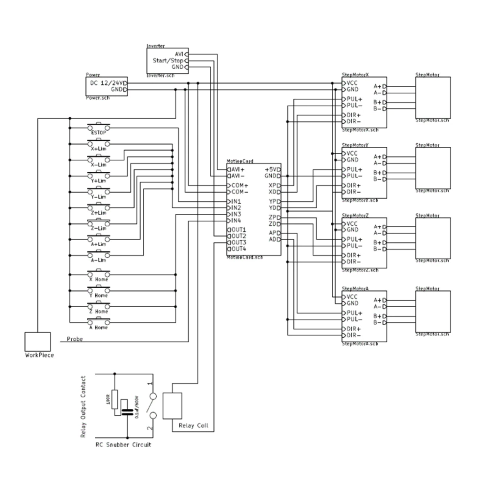

опять двадцать пять)) эта плата не способна синхронизировать два мотора на оси У. т.к. если посмотреть на схему подключения лимитов, то видно что все оси подключаются к одному выводу, а это означает что сначала она ищет лимит У, потом Х и потом З)) для синхронизации для каждого лимита нужен свой отдельный пин.

вернее не лимиты, а датчики дома.. хотя и те и те сидят на одном пине.
