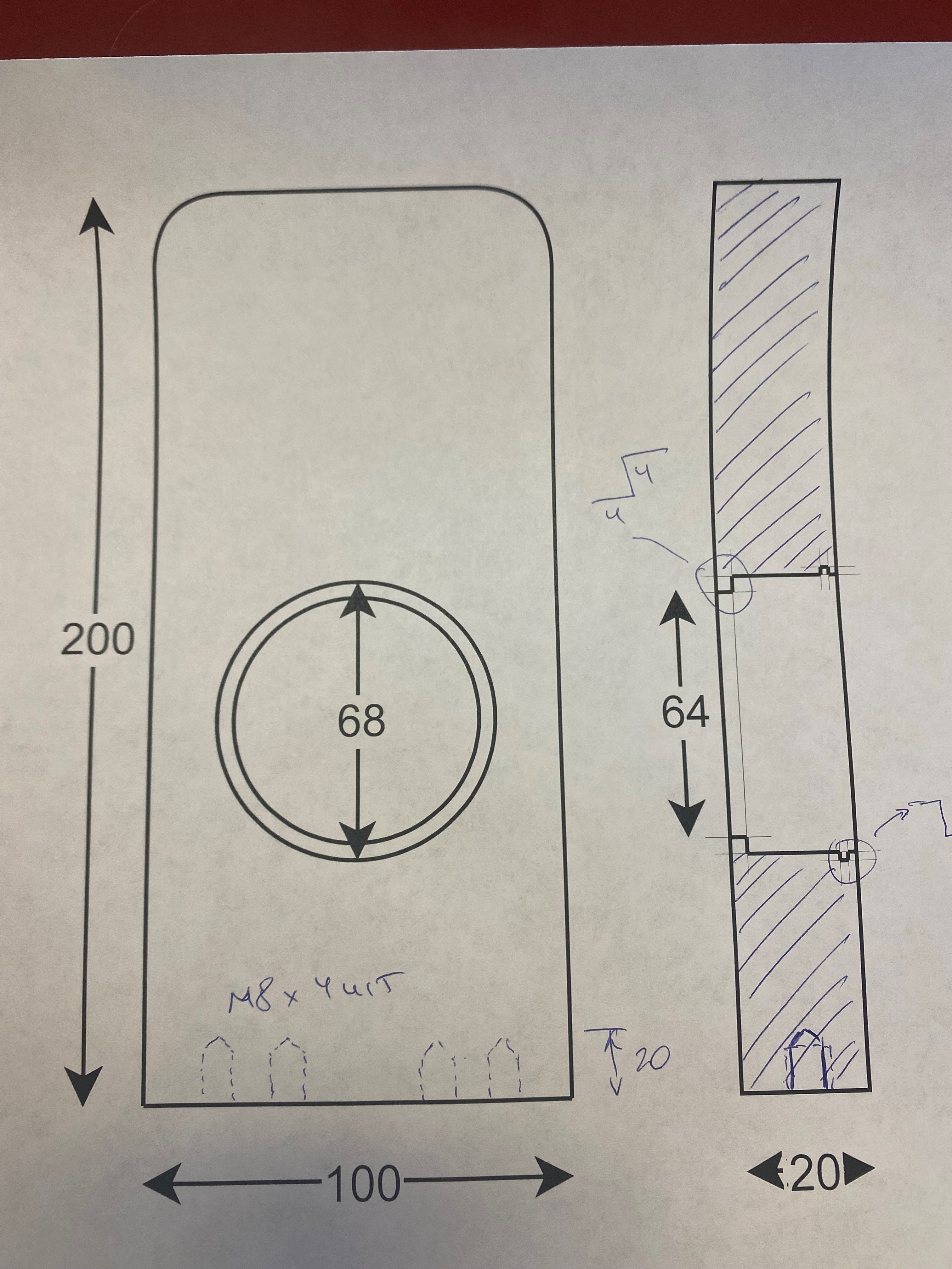

Необходимо изготовление опор подшипников с посадочным 68мм.
С одной плоскости упор (4х4мм), с другой паз под стопорное кольцо (2х2мм).
Недостающие размеры обсуждаемы, не думаю, что влияют на стоимость.
Материал Д16Т - исполнителя, количество 2 штуки.
Есть еще потребности в деталях, обсуждается с исполнителем.
Просьба не переходить в плоскость критики эскиза, есть заинтересованность - пишите, обсудим детали.

Не получается по диаметру упор 4х4, с математикой проблема...выходит 2х2.Crocotusha писал(а): ↑ упор (4х4мм), с другой паз под стопорное кольцо (2х2мм).
И со стопорным соответственно вопросы...

Согласен, 4х2.
Стопорное по 2мм.
