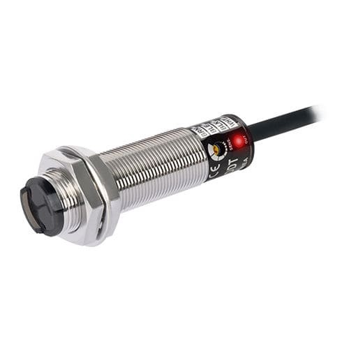

Подскажите пож-ста, кто работал с оптопарами на принципе светоотражения (Diffuse Reflective photoelectric sensors).
Нужна модель в коаксиальном исполнении, типа такой:
1.JPEG (1577 просмотров) <a class='original' href='./download/file.php?id=200995&mode=view' target=_blank>Загрузить оригинал (22.73 КБ)</a>
с несколькими требованиями:
- требуемый рефлектор - неспециальный, просто белая поверхность
- расстояние до отражающей поверхности 10-100мм
- максимально узкая диаграмма направленности
- частота переключения 8000 Гц или выше.
- UPD: обычный тахометр не подходит, так как у него высоказа задержка сигнала (от прохождения через метку, до появления сигнала на выходе). Для тахометра это не сильно важно, а я делаю определитель углового положения метки. Т.е. мне важно на выходе получить сигнал, когда метка "началась" и когда "кончилась", и с минимальной задержкой (в идеале <0.1 мс).
Вот с последней характеристикой особенно плохо. Самые распространенные сенсоры - для регистрации коробок на конвеере, т.е. очень медленные. Навороченные с ценой 100-200 Евро имеют максимум 2000 Гц частоту. А мне нужно, чтобы можно было уверенно регестрировать метку на диске или шпинделе, вращающемся с частотой 3000-4000 RPM. Т.е. максимальная частота срабатывания реле выхода должна быть около 10 кГц (если нужно обеспечить точность до пары градусов). Облазил каталоги Omron, ничего подходящего не нашел. Может будут какие-нибудь рекомендации?

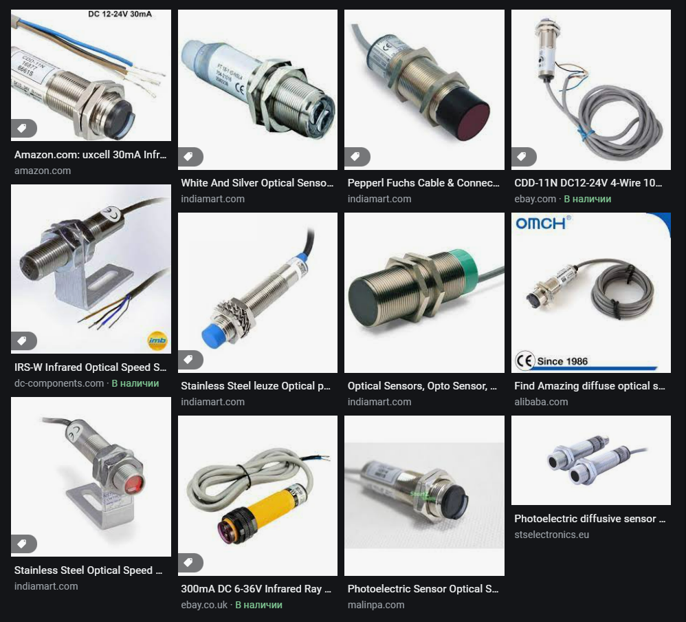

xvovanx писал(а): оптический тахометр
По этому термину (ищу на иностранных сайтах) находятся только готовые изделия, ну или либо сенсоры с низкой частотой.

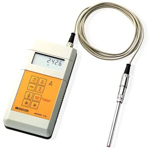

Но да, мне нужен именно вот такой вот датчик из тахометра, только быстродействующий:
2.JPEG (1565 просмотров) <a class='original' href='./download/file.php?id=200996&mode=view' target=_blank>Загрузить оригинал (59.21 КБ)</a>
Последний раз редактировалось Vladimir52 07 янв 2022, 03:06, всего редактировалось 1 раз.
Сообщения: 3310
Re: Светоотражательные оптроны
Vladimir52 писал(а): По этому термину (ищу на иностранных сайтах) находятся только готовые изделия
Ну так если вам только сам сенсор нужен, неужели нельзя добавить "optic sensor tachometer" ;) ...
optic sensor tachometer.png (1560 просмотров) <a class='original' href='./download/file.php?id=200997&mode=view' target=_blank>Загрузить оригинал (608.57 КБ)</a>
Или в Ютубе найдите, какой датчик стоит в китайских дешевых тахометрах ;)

D.L. писал(а): https://monarchinstrument.com/collectio ... 8-ft-cable
Смотрел на него. Характеристика RPM впечатляет, но это видимо таки датчик тахометра, ибо никаких данных по полосе пропускания или времени отклика.
