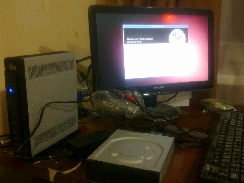

приехал комп) была проблема дома не было DVI переходника))) вообщем поставил счас убунту+емц2...
загрузка системы от нажатия кнопки "вкл" - 30-35 секунд)
замеры джитера - 4500/16000, 3500/12000, 3900/13000 ... три раза для статистики... минут по 15 замерял
ссд там оказался TS4GSDOM22V типа такого http://netlab.ru/descr.asp?id=239275

Nick писал(а):Джиттер, это base/servo?
ага) а вообще есть где то определение что за параметры? ))) джиттером насколько помню называли непостояннство несущей частоты) а латенси это грубо говоря время отклика))
Сфотай комп! :)
для сравнения размера с приводом обычным))) (2575 просмотров) <a class='original' href='./download/file.php?id=13425&mode=view' target=_blank>Загрузить оригинал (152.79 КБ)</a>

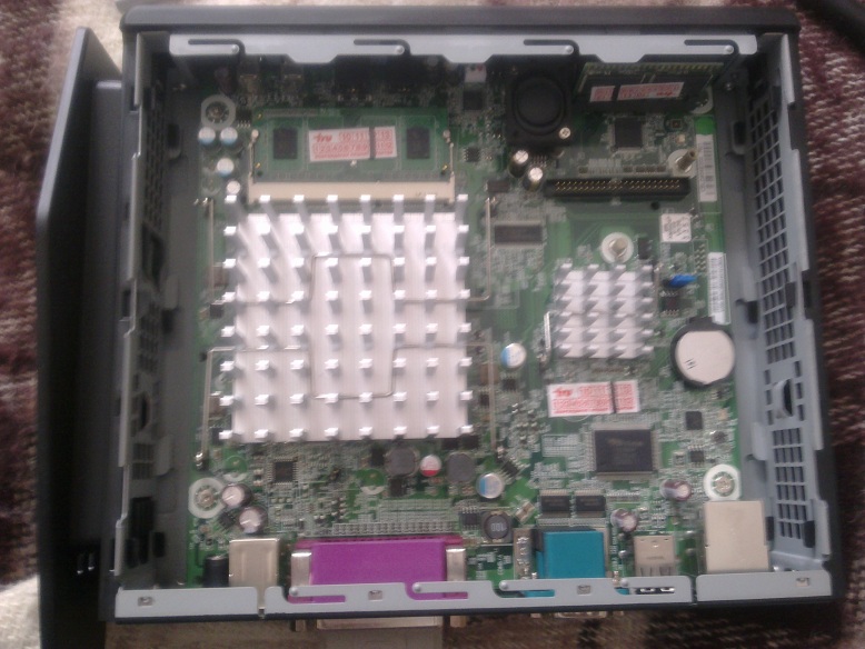

ну и внутренности) обычная память со-димм, а вот IDE какой то мелкий (2575 просмотров) <a class='original' href='./download/file.php?id=13426&mode=view' target=_blank>Загрузить оригинал (177.9 КБ)</a>
