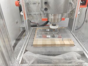

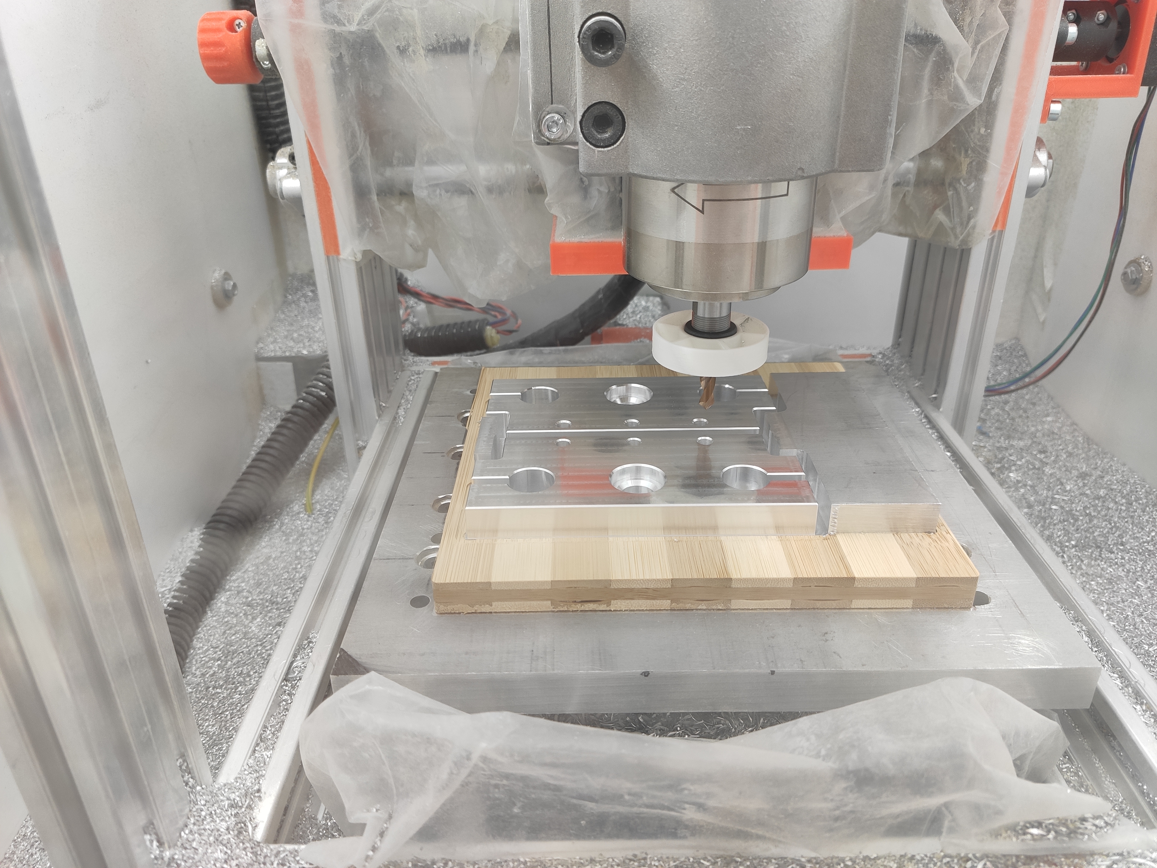

ddovod
Сообщения: 99
Зарегистрирован: 12 июл 2021, 13:33
Репутация: 45
Настоящее имя: Давид
Re: Постройка станка с чпу 200х200
Сообщение ddovod »
Обратите внимание на область вокруг станка, там слой стружки примерно сантиметр толщиной. И это не многодневные залежи, утром того дня в коробке было чисто)
