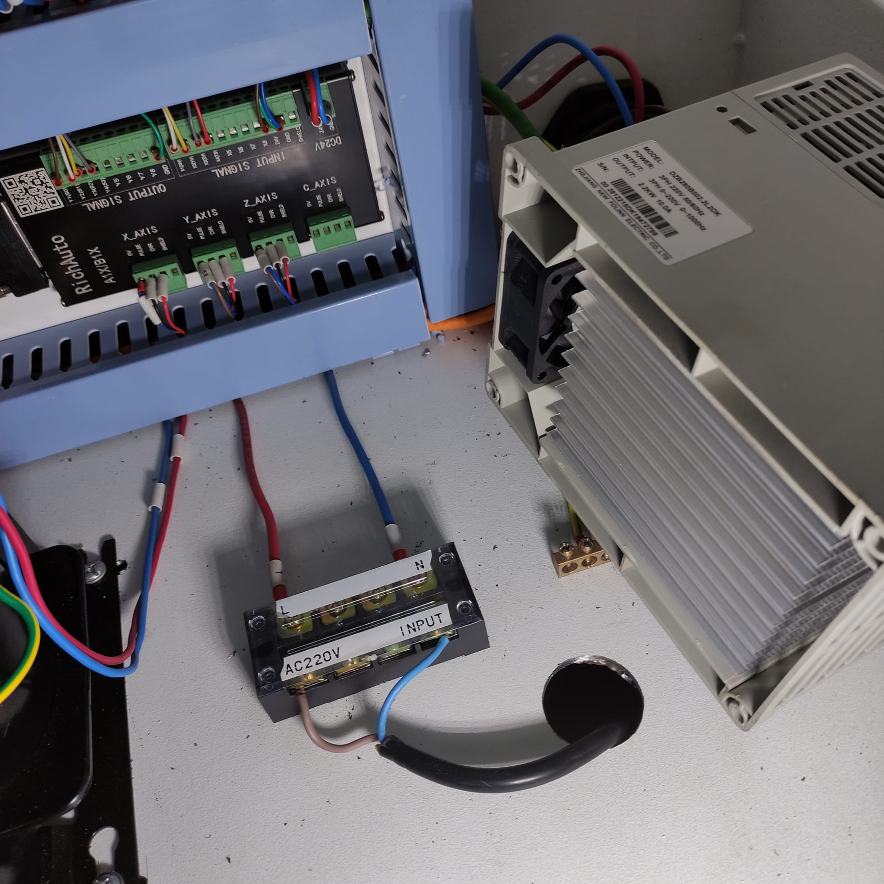

Доброго времени,

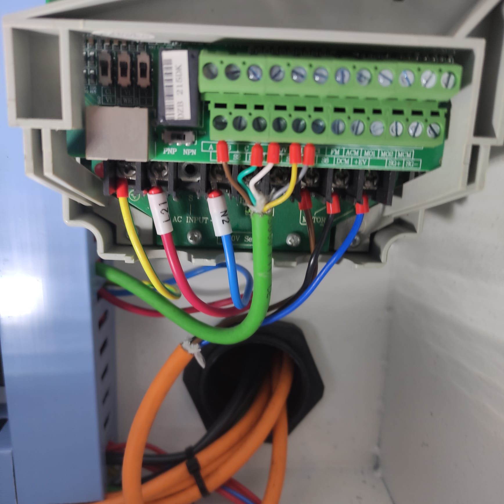

Мы купили фрезерный станок мощностью 2,2 кВт на одном заводе в Китае и обнаружили, что, хотя станок заказывался однофазный, в нем поставлен инвертор для трёх фаз.
Механическая часть (все шаговые двигатели), кажется, работает нормально, станок правильно перемещает шпиндель по всем трем осям, однако, когда мы попробовали включили шпиндель, раздался хлопок (и запах), который, как я полагаю, был инвертором. теперь он показывает код ошибки e004. Именно тогда мы обнаружили, что инвертор на самом деле трехфазный, сбоку на наклейке указано input 3 phase.
Производитель настаивает на том, что до отгрузки все было в порядке, мы предполагаем, что нам следует сменить инвертор на ту же марку, но на однофазный.
Я читал, что можно заставить трехфазный инвертор работать от однофазного источника питания, с преобразованием, однако производитель отрицает внесение каких-либо изменений.
Можно ли вообще заставить работать трехфазный инвертор от однофазного источника питания или они просто врут?
Я залил фотографии сюда. [url]https://postimg.cc/gallery/C5xSJdf [\url]
У нас раньше был очень хороший опыт с Китаем, но я думаю, нам просто повезло, а теперь непонятно что делать.

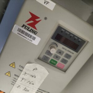

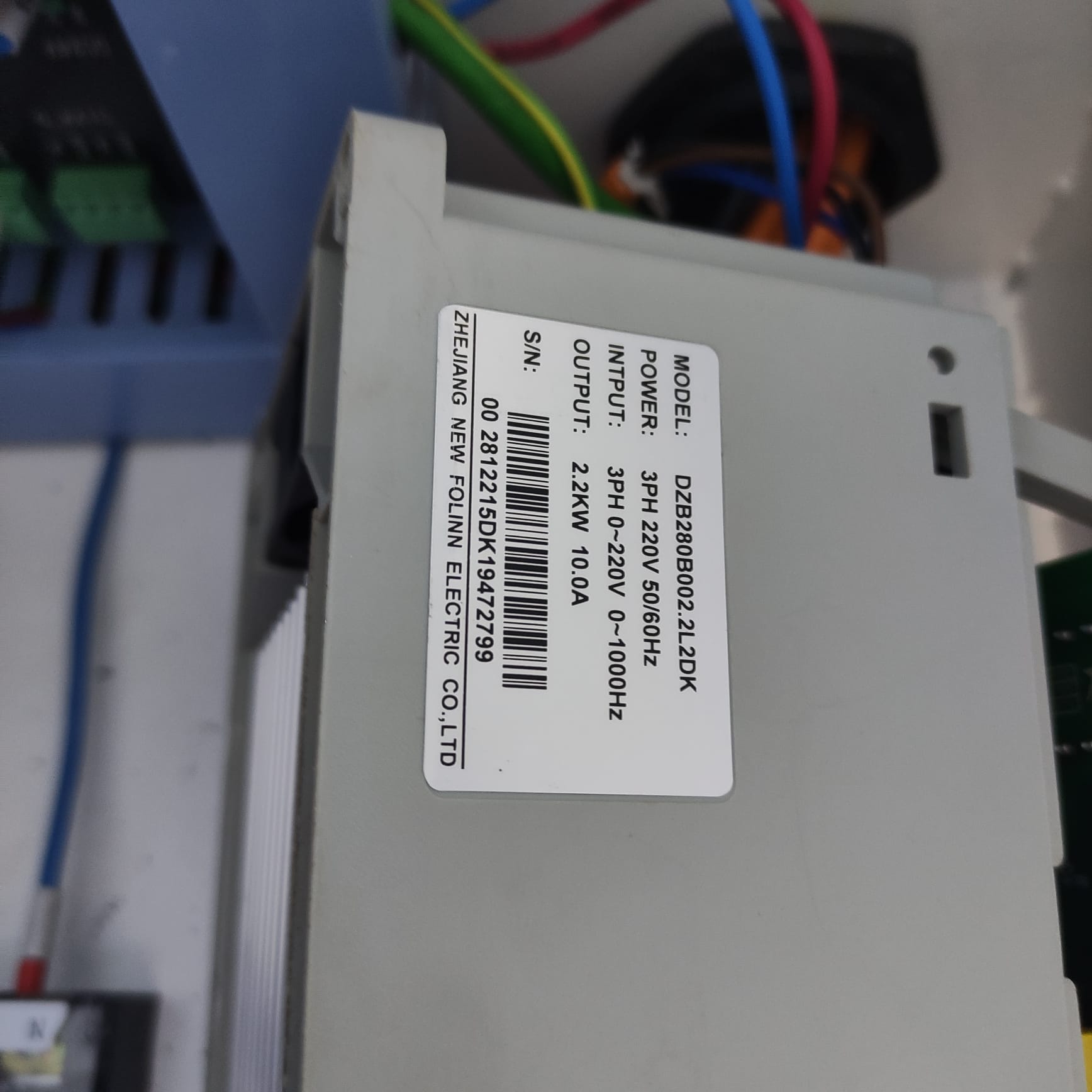

Не надо туда заливать фото, надо сюда. По внешним ссылкам мало кто ходить будет.
Нужно фото шильдика частотника, надписей на шпинделе.
Есть 3ф частотники которые будут работать от 1 фазы, но не любые. И надо смотреть входное напряжение. Возможно частотник был 3ф 220В.

Сообщение Kachik »
Это однофазный на 220вольт до 2.2кВт

Сообщение Mamont »
Если не посмотрели правильность подключения сети и шпинделя, то высока вероятность что и настройки частотника не были правильно введены для 400гц шпинделей. Если хлобысь был не сразу, а секунд 15-30-60 еще крутил шпиндель, могло достаться и ему.

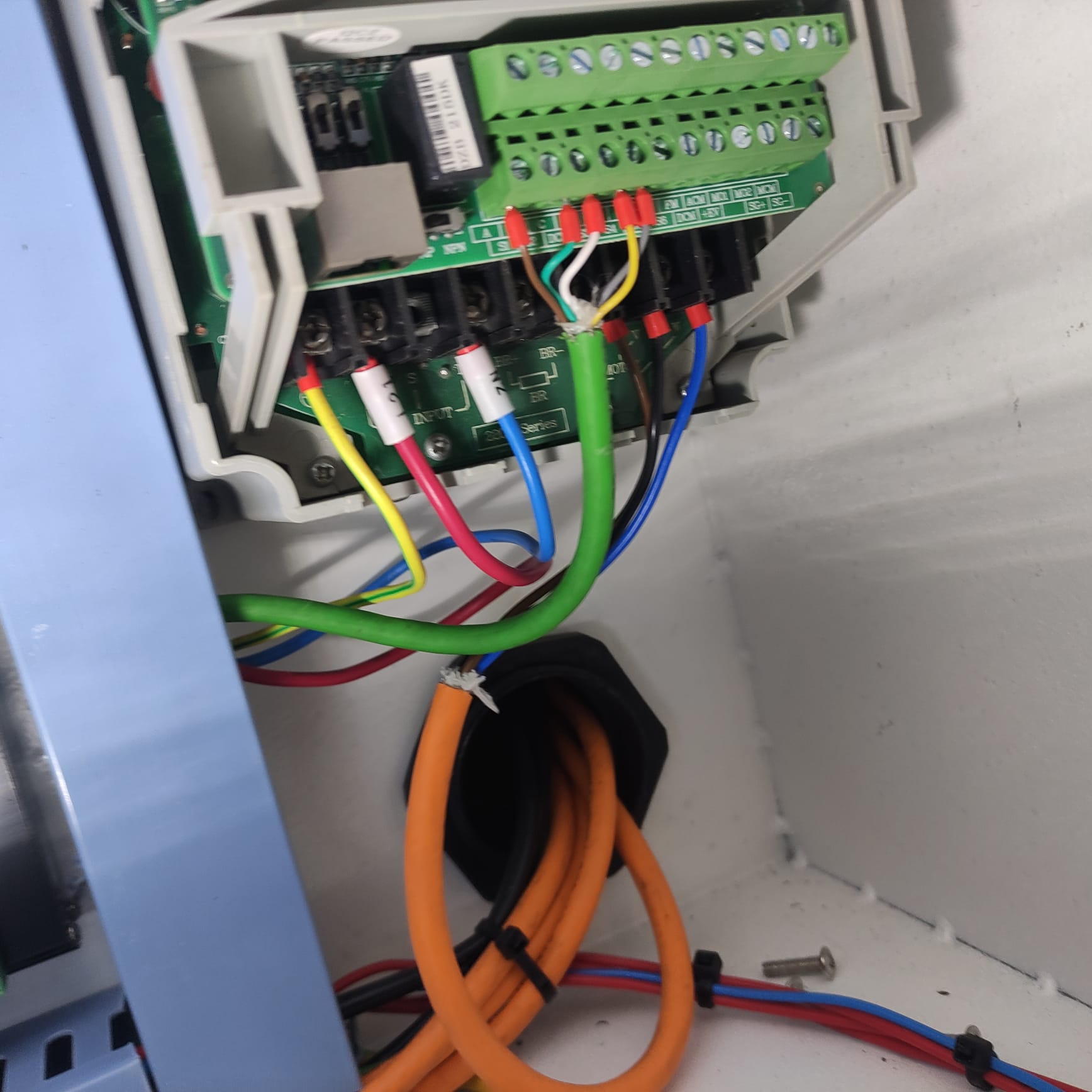

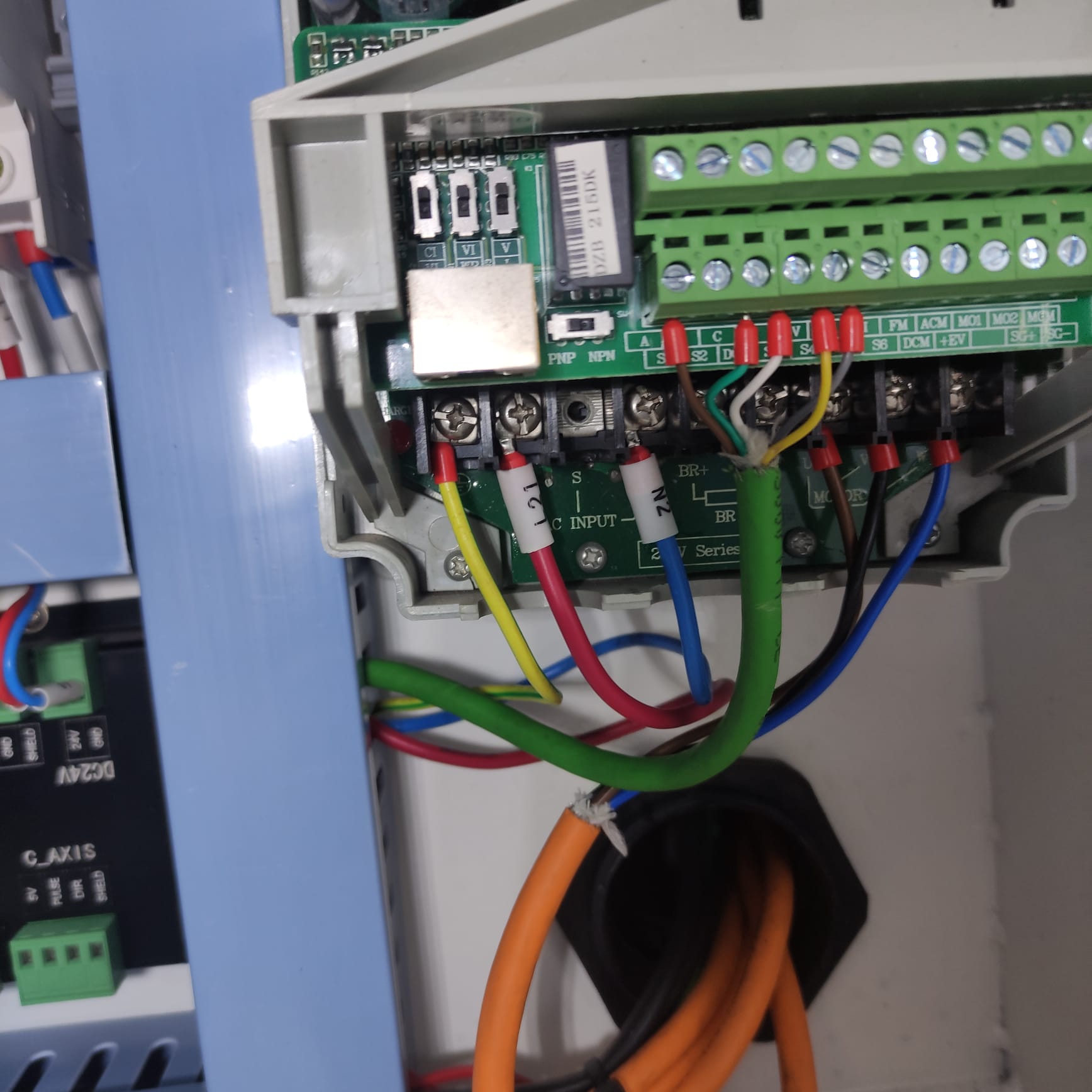

Здравствуйте,
Спасибо за ответы. Шпиндель не пытался даже делать обороты.

Сообщение Mamont »
Вскрой частотник, сфоткай что там лопнуло.. Принципиальных отличий в частотниках 3ф и 1ф нет.

Тогда думаю надо проверить обмотки шпинделя. Возможно неисправен, где-нибудь кз, иногда к разъему криво подпаивают. Есть вероятность и другой частотник спалить.
Шпиндель скорее всего стандартный 220В 3ф 400Гц. С завода частотник настроен на двигатели 220В 3ф 50Гц. Надо обязательно взять мануал и исправить настройки частотника. Кстати тот что бахнул тоже может оказаться не был настроен. Настраивать лучше насколько помню без подключения шпинделя.
По какой логике подключались к клеммам R и T? обычно когда допускается однофазное подключение на 3ф частотнике, то нужно к R+S контактам вроде подключать. Но в инструкции ни слова о возможности такого подключения не нашел.
Да, еще один момент - какое реальное напряжение в сети? Хотя бы 220В есть или все-таки оно ниже?

Сообщение Boris794 »
Э...может тема уже стала. Но на шилдике то частотники 220 вроде как . И предположу линейное а не фазное указанно. Низя туда линейные 380 сувать.
