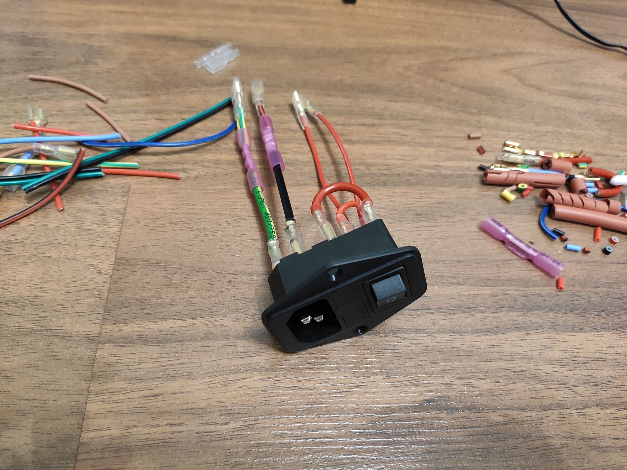

- Плата - валялась без дела плата управления 3d принтером (SKR Pro v1.2), прошивка Marlin тоже от 3d принтера, драйверы TMC2208 тоже от 3d принтера

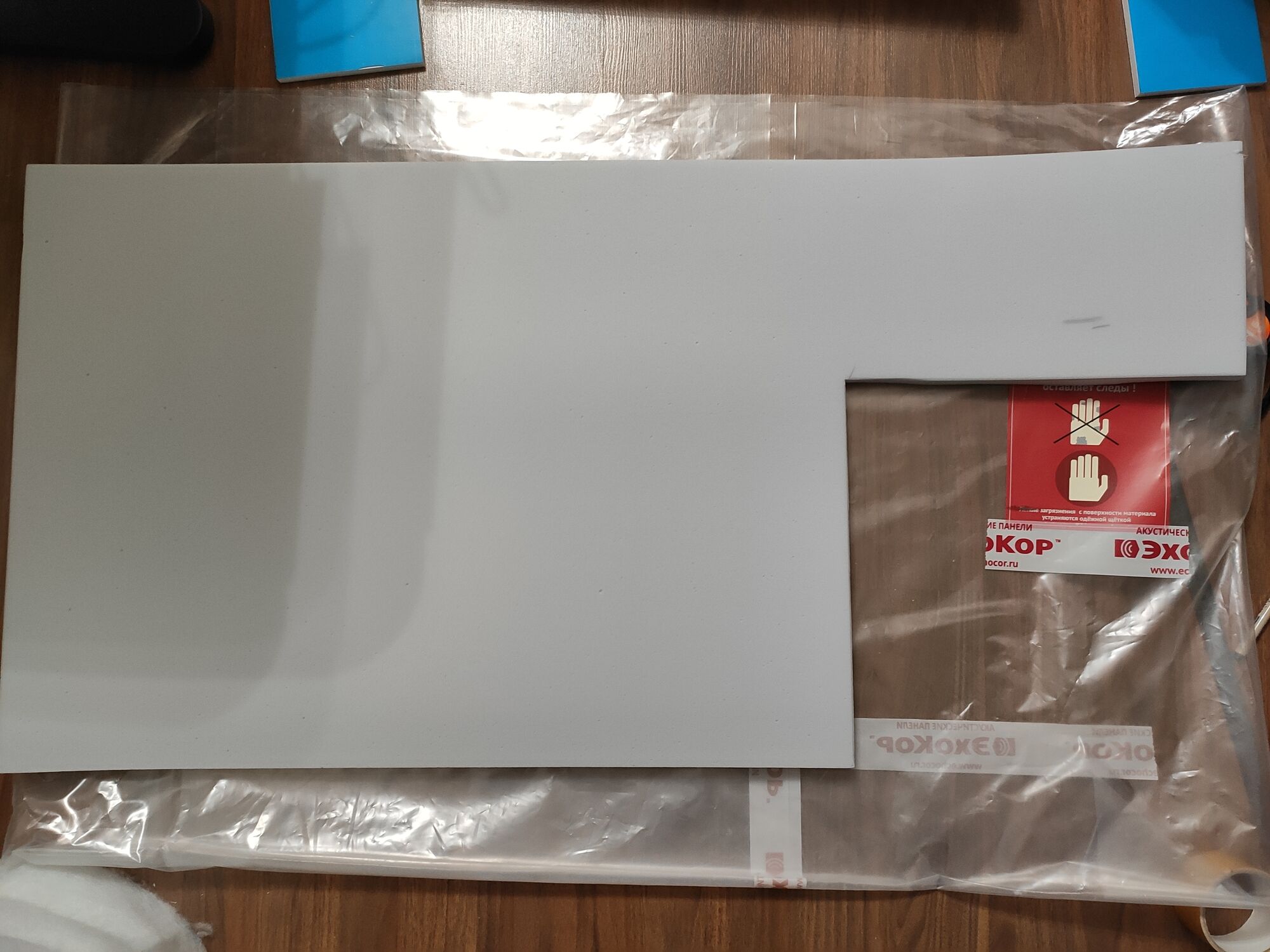

- Основа - ящик METOD из икеи размером 60х60х60см (с учетом двойной стенки и шумоизоляции станок влезает туда идеально)
- Внутренний короб и дверца - сендвич-панель для откосов (пенополистирол и тонкое ламинирование ПВХ с двух сторон)
- Звукопоглощающий материал - синтепон между внутренней и внешней коробками, акустическая панель из вспененного меламина для лабиринтов
- Есть приточка и вытяжка с лабиринтами, свет, термистор на потолке, выключатели света и вытяжки
- Виброразвязка станка с коробкой сделана при помощи нескольких слоев мата EVA (возможно, видели такие в спорт залах в виде паззлов)
В результате в полы комнаты 95% времени вообще ничего не передается. Воздушный шум гасится не в ноль, но при черновой обработке в соседней комнате при открытых дверях слышен легкий визг. При закрытых дверях и/или при чистовой обработке звук вообще не слышен. В метре от коробки уровень шума немногим больше работающего рядом 3d принтера, который работает достаточно тихо. Короче, без проблем фрезерую по ночам. Но у меня в доме достаточно качественные стены, соседей слышу только когда начинают палить из ружья и бить посуду, поэтому в хрущевке, наверное, такой коробки было бы недостаточно.

- Температура внутри коробки при выключенном свете без вентиляции не поднимается выше 36 градусов при комнатной в 22. Если включить вентиляцию, температура падает на ~5 градусов и держится на этом уровне. Это замеры из задания на 4 часа (нагрев до 36 произошел где-то за 1.5 часа, дальше температура сильно не менялась)

- Стараюсь не включать шпиндель при открытой дверце ящика. Надеюсь, 3 слоя оргстекла выдержат в случае чего

Ящик с электроникой (корпус от ПК)
