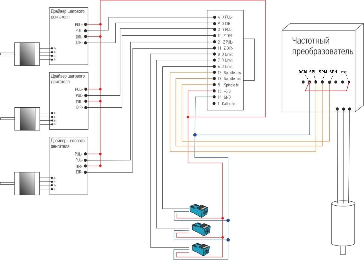

Хотел бы уточнить, эта схема для подключения двигателей, драйверов и инвертора?
unnamed.jpg (7622 просмотра) <a class='original' href='./download/file.php?id=200473&sid=6d0170832bd879963ef590385873086a&mode=view' target=_blank>Загрузить оригинал (98 КБ)</a>
Сообщения: 2893
Re: Ncstudio 5.5.60
Кейси писал(а): ↑ Хотел бы уточнить, эта схема для подключения двигателей, драйверов и инвертора?
Вернуться к началу
Да, можно по этой схеме. Управление оборотов шпинделя будет ступенчатое. Из минусов - настройка инвертора под такое подключение нужна.

shalek писал(а): ↑ Да, можно по этой схеме.
Есть и другие? Где можно почитать?
Сообщения: 2893
Re: Ncstudio 5.5.60
Кейси писал(а): ↑ Есть и другие? Где можно почитать?
Я подключал сначала по этой схеме, потом через Stepmaster. Со Stepmaster наилучший вариант.
А почитать можно на этом форуме. Частично и в моих темах.
