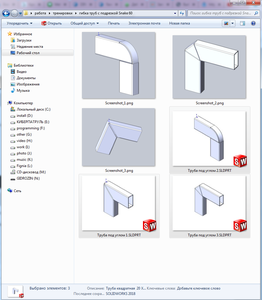

в последнее время столкнулся с гибкой труб в солиде. большим сюрпризом оказалось что специального модуля трубы, как листовой металл в солиде нету. приходится изгаляться.
давайте предлагайте свои варианты как погнуть трубу.

гибка труб с подрезкой и без. развертка на лазер ЧПУ.

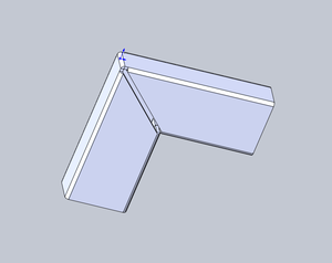

Зайди на сайт трумпф - у них есть визуализация защелки с гибкой. Эскиз на неделе могу сбросить. Это если под чпу.
Если не ЧПУ - то режут только под 45градусов либо Т или Г образное соединение сваркой.
Гнутое с радиусом - просто гнут (со всеми дефектами).
Образцы в любом магазине одежды стойки из трубы нерж - всех всё устраивает.
Для ЧПУ надо учитывать, что труба не прямоугольная - а трапеция с выпуклыми сторонами, и нормальные производства сразу предупреждают что не сойдется

вот смотри надо эти гибы повторить
https://www.youtube.com/watch?v=4JcPHKWy0JI&t=2s
