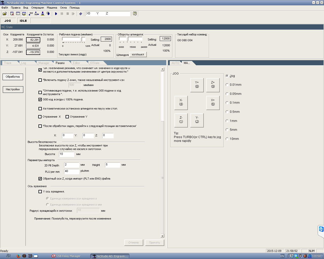

Добрый день ,прошу помощи с настройкой направления поиска "Дома". пришла плата ncstudio работает с софтом v5.5.60 (только при ошибках почему то кракозябры пишутся) Поставил направления перемещения в соответствии с рабочей зоной. как и в Mach3 была. но концевики расположенны по Y в другой стороне. т.к. удобно чтоб станок отьезжал назад не мешая при обнулении. с настройкой мача проблем не возникло. Тут же не могу сообщить NCSTUDIO, что дом находится не в точке (X0,Y0,Z0) а в точке (X0,Y380,Z130).
Если в кратце: Надо НЕ МЕНЯЯ направления перемещений вручную,поменять направление поиска "Дома" по 1 оси.

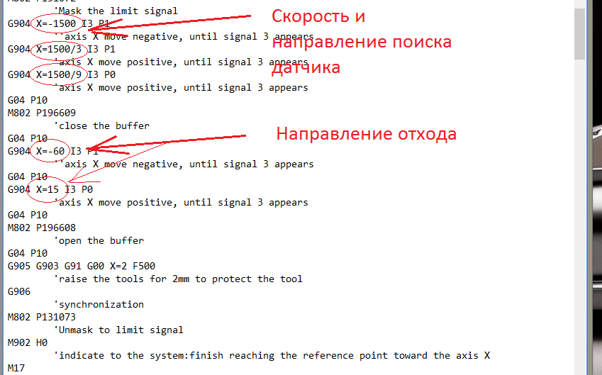

не вопрос. Открываем файл public.dat в папке ncStudio с помощью блокнота. Находим такие строки .там все по разделам они подписанны на англиском.но вполне понятно.
Править надо эти цыфры (15241 просмотр) <a class='original' href='./download/file.php?id=65774&mode=view' target=_blank>Загрузить оригинал (38.83 КБ)</a>
Задаем число - скорость движения в мм/мин а знак указывает направление. (отрицательный - ось будет искать датчик в сторону уменьшения координат,положительный - увеличения)
Там 3 блока таких для x ,y ,z соответственно (работают когда отправляете "домой" по 1 координате) и 1 блок для xy ниже. он работает когда вы нажимаете на кнопку отправить "домой " все координаты сразу.
Прикрепляю штатный файл и измененный в 1 архиве.Для сравнения ,если что.

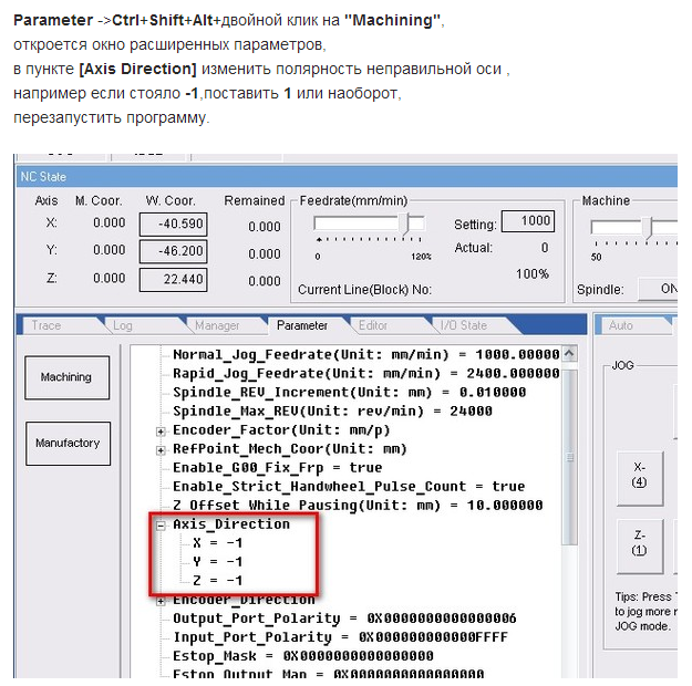

Сообщения: 3023
Re: Ориентация "Дома" в NcStudio
Ну попробуй здесь поменять настройки. Тоже было когда-то такая проблема.
В крайнем случае (если датчик будет искать не там, а просто направление движения оси сменит) откатишь назад.
Давненько настраивал . Запамятовал уже. А сейчас за ненадобностью стало.

ДА Я БЫ И РАД... И ЗДЕСЬ МЕНЯЛ... НО ТОГДА КЛАВИШИ НА НАМПАДЕ НЕ ТУДА РАБОТАЮТЬ... ПРЯМО МУЧЕНИЕ...
ЖАЛЬ, ЧТО Kuzyakin ЗАБЛОКИРОВАН....
Сообщения: 3023
Пробуй так.
Screenshot - 14.12.2021 , 22_15_36.png (7900 просмотров) <a class='original' href='./download/file.php?id=200442&mode=view' target=_blank>Загрузить оригинал (40.68 КБ)</a>
