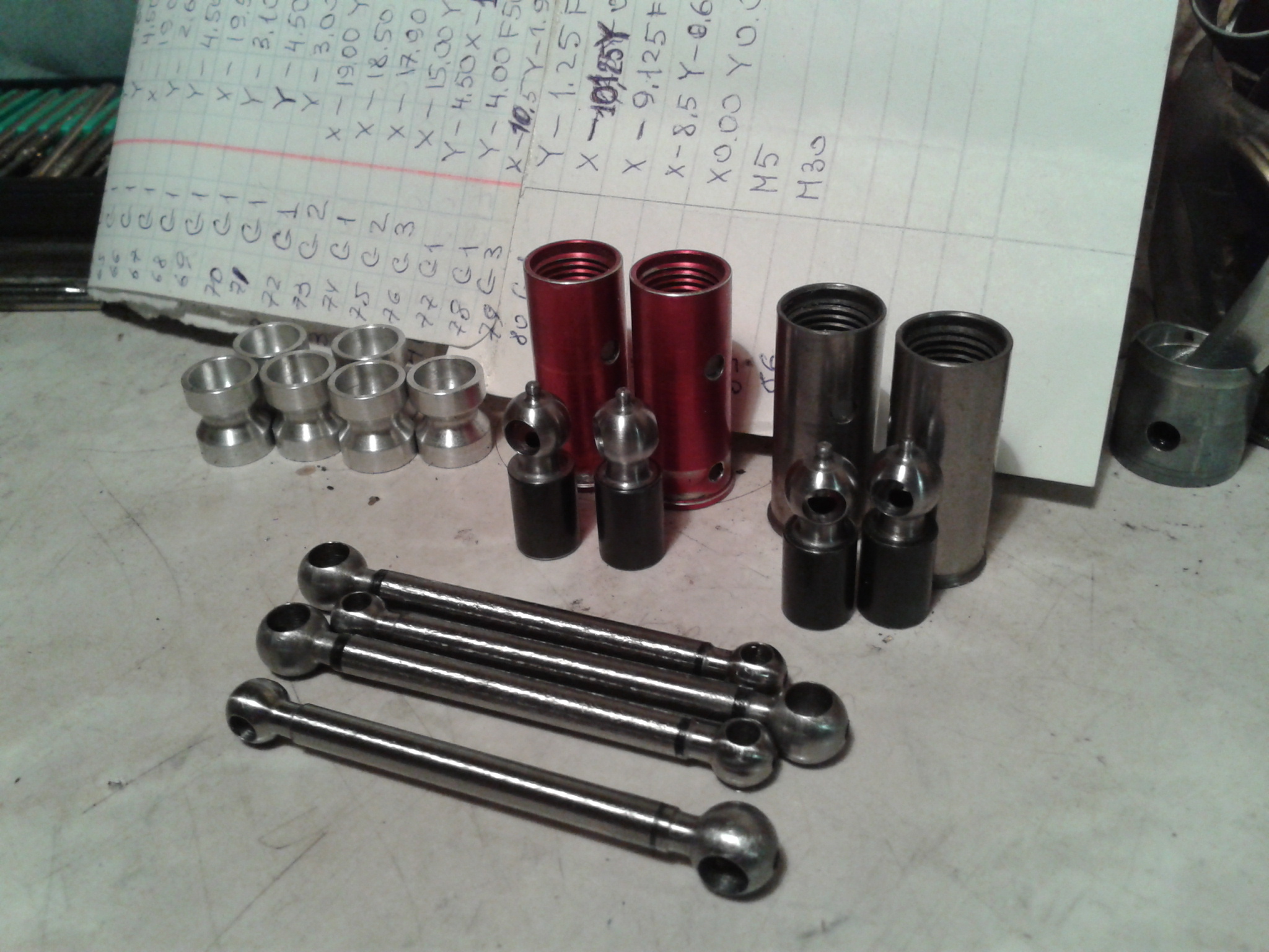

Делаю двойные карданчики для модельки на передний мост . На чпу токарке шары,на шлифовальном середку в черновую ( т.к на чпу нет задней бабки). После калки в чистовую на шлифовке уберу биение середки. Точил из жигулевских болтов для гбц. Соединительные втулки д16т будут анодированные ,еще предстоит на четвертой оси колоть по 12 отверстий в них.

Порадовали болты от гбц жигулей)) при калке практически не повело.По сравнению со старыми (одинарные) никаких пульсаций угловой скорости на передних колесах не будет .
