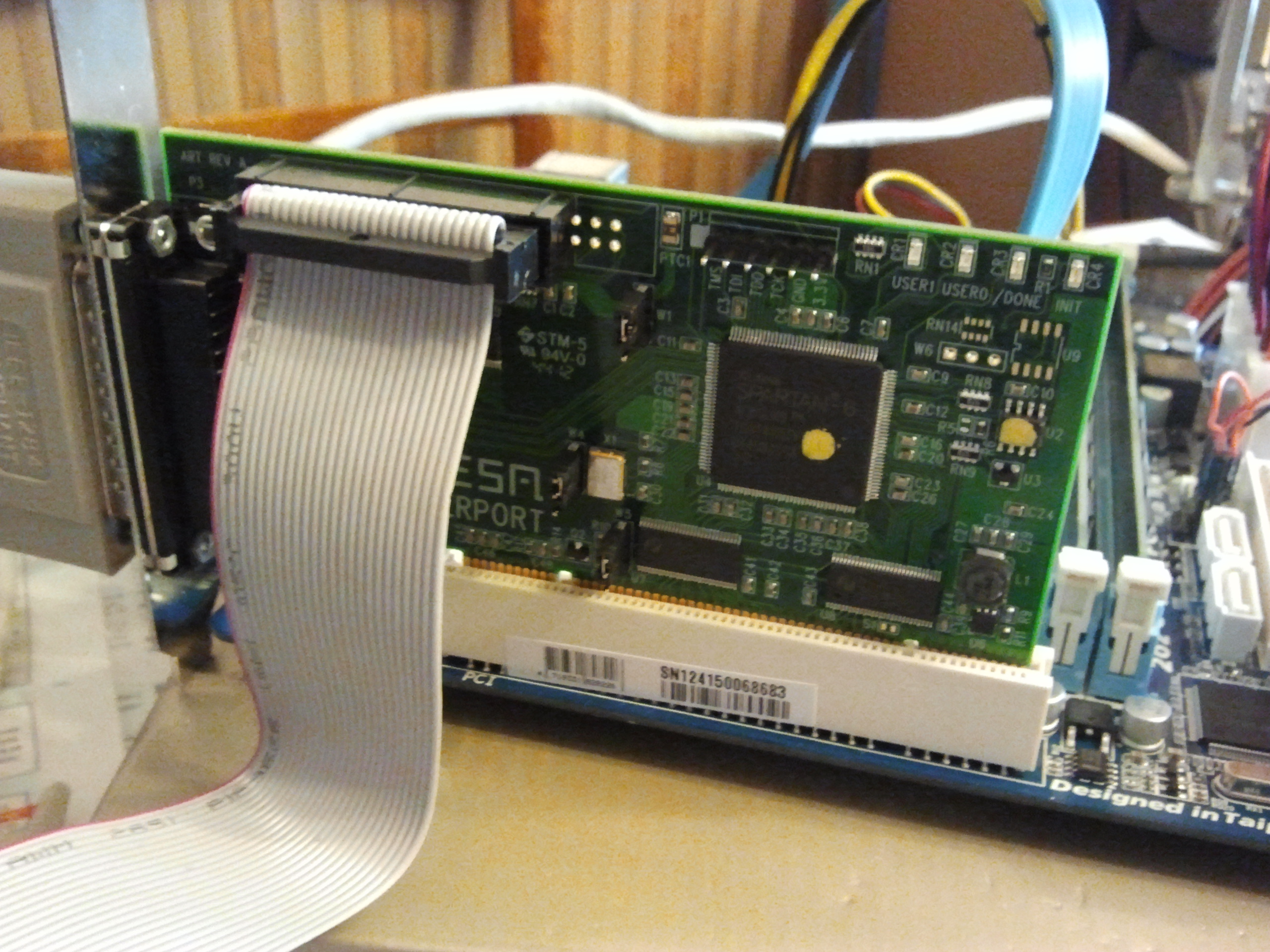

Вот как выглядят платы:
mesa5i25.jpg (41260 просмотров) <a class='original' href='./download/file.php?id=13393&mode=view' target=_blank>Загрузить оригинал (948.69 КБ)</a>

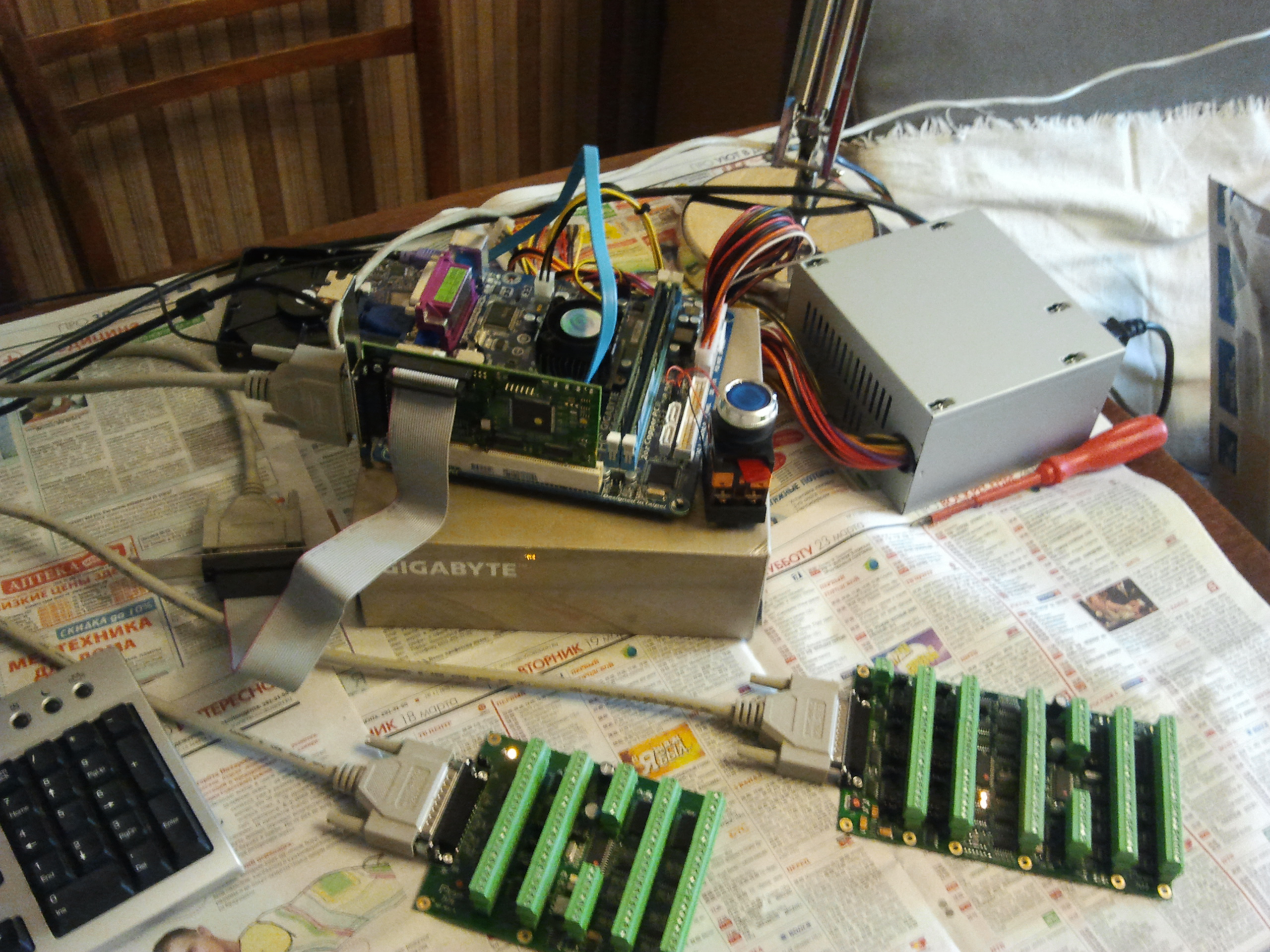

для полноценной работы 7i76 & 7i77 ( подсказано nkp ) нужно подвести внешнее питание:
m7i76.jpg (41136 просмотров) <a class='original' href='./download/file.php?id=13751&mode=view' target=_blank>Загрузить оригинал (935.29 КБ)</a>
m7i77.jpg (41136 просмотров) <a class='original' href='./download/file.php?id=13752&mode=view' target=_blank>Загрузить оригинал (901.86 КБ)</a>

Вот тестовый стенд так сказать))
20130330_154815.jpg (41275 просмотров) <a class='original' href='./download/file.php?id=13375&mode=view' target=_blank>Загрузить оригинал (1.56 МБ)</a>
20130330_154828.jpg (41275 просмотров) <a class='original' href='./download/file.php?id=13376&mode=view' target=_blank>Загрузить оригинал (1.73 МБ)</a>
20130330_154841.jpg (41275 просмотров) <a class='original' href='./download/file.php?id=13377&mode=view' target=_blank>Загрузить оригинал (1.58 МБ)</a>
20130330_154854.jpg (41275 просмотров) <a class='original' href='./download/file.php?id=13378&mode=view' target=_blank>Загрузить оригинал (1.57 МБ)</a>

Такой наклейки нет у тебя:
mesa5i25.jpg (41220 просмотров) <a class='original' href='./download/file.php?id=13500&mode=view' target=_blank>Загрузить оригинал (226.12 КБ)</a>
Судя по выводу dmesg в теле ошибки 5i25 определяется, правда ни 7i77 ни 7i76 не видно... хотя пишет, что подгружено несколько stepgen и encoders.
Когда запустишь linuxcnc напиши в консоле halcmd show | grep hm2 и вывод сюда приаттач, или halcmd show > 1.txt и 1.txt сюда.
halcmd show - показывает все пины и параметры.

ЗЫ на 7i77/7i76 лампочки какие-нибудь загорелись?

Nick писал(а):ЗЫ на 7i77/7i76 лампочки какие-нибудь загорелись?
Да пара постов выше фото на 76 одна желтая на 77 две.

Подключил к 7и76 и 7и77 питание 12В - открылось в настройках еще куча пинов. На 7и77 после конфигурирования заморгал зеленый диод??
Вот что видно в ХАЛе.
halConfig.png (41071 просмотр) <a class='original' href='./download/file.php?id=14010&mode=view' target=_blank>Загрузить оригинал (102.49 КБ)</a>
7и76 вроде бы не видит, но это может быть из-за того что я не включил в настройках энкодеры??
