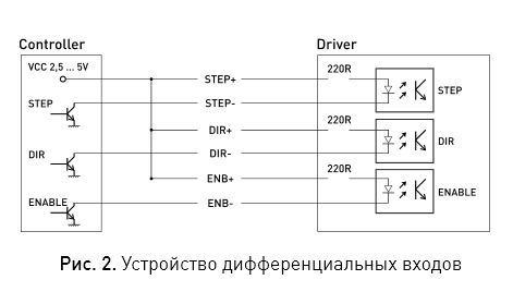

Добрый день. На досуге смастерил поворотный стол для сканера. Только нет питания для движков 24 вольта. есть только 48. Управление через motorshild arduino не тянет. есть бесхозные драйвера Purelogic PLD545 и БП на 48 вольт. Как можно подсоединить пины ардуины к драйверу step, dir? Программку я напишу.

Спасибо. Только я не нашел схему подключения. Или просто кинуть от ножек провода на Step/Dir

По скетчу можно определить на какие ножки дуины подключать сигналы. Если опасаешься, можно развязать оптопарой.
Надо у aftaeva спросить, он подключал!!!
Дорогу осилит идущий!
Re: Ардуино и драйвер шагового двигателя PLD545
на какие ноги укажешь туды и подключается. Драйвера к ардуино подключались через плату опторазвязки. У меня было все в куче собрано как макетка БП+Драйвера+плата опторазвязки.

Опторазвязка есть в драйвере. Или еще надо? Вот схема от пурелоджика на этот драйвер.
Схема.png (5488 просмотров) <a class='original' href='./download/file.php?id=13343&mode=view' target=_blank>Загрузить оригинал (13.83 КБ)</a>
Тяжесть — это хорошо. Тяжесть — это надежно. Даже если не выстрелит, таким всегда можно дать по голове.
она почти во всех драйверах есть. И резисторы есть. Вот и прикручивай к ардуино.

Ок. Спасибо. Получилось. Только теперь двигатель греется градусов до 100. А ток минимальный выставил. Все таки придется искать блок питания на 24. Или можно как то понизить 48?
шаговики питаются током, а не напряжением. Задача драйвера держать ток. Видать ты ток не правильный выставил на драйвере (если он там вообще выставляется)

Ток поставил 1,5 А Меньше нельзя. Для движка написано 216 мили ампер нормально.
0,2А двиг? а ты ему 1.5А ну да ему это не понравится :)
