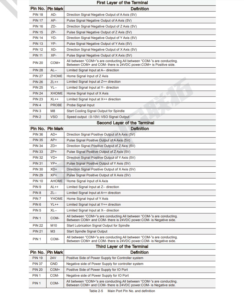

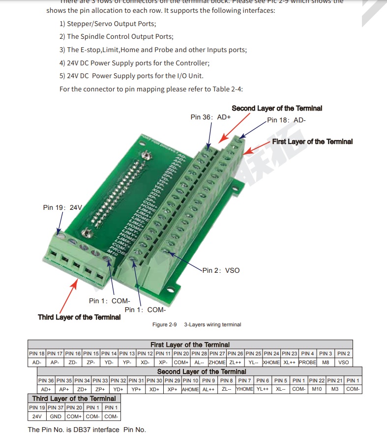

Подключаю контроллер DDCSv3.1 к драйверу JASD- Немного запутался, подскажите, будьте так добры, правильно или нет подключаюсь?)
Пины соединение:
19 с 20 к 24в ИП; 37 и 1 к ИП
Для примера рассматриваю только олдну ось подкл-я:
17 к 5В- (pulse-) драйвера; 18 к 5В- (Dir-) драйвера; 35 и 36 (можно вместе- одним проводом?) к (pulse+ и Dir+) драйвера
Концевики (стандартные бесконтактные 3 провода от 10-32В):
20 (СОМ+) питание датчика, 1 (СОМ-), 28 сигнал.
Этого достаточно, что б запустить и управлять контроллером или нужно подключить пины “START”/”PAUSE”/”ESTOP” and “COM” к кнопкам?
