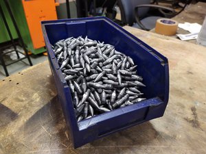

Ну что, загрыз 2000 шт. деталей из автоматной стали. Станок отработал практически без сбоев. Чуть не хватает настройки жесткости сервоприводов. Нужна глобальная вытяжка при использовании масляного тумана, временно была зацеплена улитка от лазера, с трудом хватает.
IMG_20200812_142907.jpg (5488 просмотров) <a class='original' href='./download/file.php?id=184892&mode=view' target=_blank>Загрузить оригинал (247.21 КБ)</a>

Leopold_V, а лыски отдельно сделаны?

Kupfershcmidt писал(а):Leopold_V, а лыски отдельно сделаны?
да, две дисковых фрезы на оправке через проставку, достаточно быстро, примерно 240 шт в час.

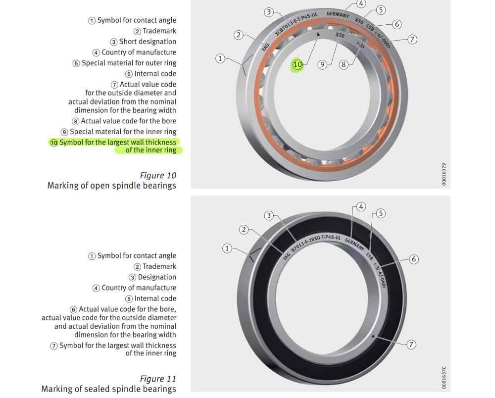

Leopold_V писал(а): ↑12 фев 2020, 20:53 Психанул, поменял подшипники шпинделя на аналоги SKF, сделал шестерню.
Доволен результатом как слон, 4 часа на 3200 об/мин, рука горячее :)
Закончил по станку почти все, даже таблички везде наклеил :)
Доброго здравия, в наши непростые дни.
Слово "психанул" цепануло... Поясню. Приобрел недавно шпиндельную бабку Schaublin 102-cnc. Какая именно версия/модель - для меня загадка до сих пор. Рыл/курил весь интернет - ничего. Написал в Швейцарию - чудо! Ответили и даже дали чертеж бабки + модели подшипников... К чему я это всё. Бабка юзананая, нашими криворукими умельцами. Подшипники должны были стоять <<---->, а стояли ><--->... Мать-мать-мать, отзывалось привычное хо... ))) В общем тоже "психанул"...
Собственно вопрос, если позволите: правильная последовательность установки переднего и задних подшипников. Поделитесь знанием/опытом, плз!!! Не хочется угробить новый комплект подшипников. Хочется 0,001 биения... Прям очень...
P.S. Чертеж бабки прилагаю. Подшипники, что купил: B7010 E-T-P4S-UL FAG - 2шт задние, B7210 E-T-P4S-UL FAG - 1шт передний.
Заранее благодарю за развернутый ответ.

Kupfershcmidt писал(а): ↑10 дек 2021, 07:35 Так а швейцарцы-то что? Не говорят?
Швейцарцы прислали инструкцию/последовательность по снятию и установке подшипников, которая практически одинаковая для всех шаублиновских передних бабок на подшипниках с рекомендациями по смазке Клюбером. Это я уже успел изучить по другим похожим моделям.
Мой вопрос состоит вот в чем:
Какова схема правильной установки задних 2х UL подшипников в тандем - << ?
На корпусах подшипников есть метки наибольшей толщины. При установке в тандем эти метки должны быть с одной стороны вала, или диаметрально напротив друг-друга? Что об этом пишет/говорит FAG пока нигде не нашел, кроме того, что на фото ниже... про тандем ничего не сказано(. Где-то на форуме видел подобный вопрос, но ответа там тоже нет (
post-58982-044000300 1418968835.png (3655 просмотров) <a class='original' href='./download/file.php?id=200461&mode=view' target=_blank>Загрузить оригинал (660.8 КБ)</a>

На днях тренировался с разборкой/сборкой передней бабки на старых подшипниках (новые пока берегу). Пробовал метки подшипников ставить диаметрально, затем с одной стороны шпинделя в соответствии с меткой на переднем подшипнике и инструкцией на фото. Разницы в биении не увидел. Т.е. вообще биения не увидел. Ни на носу шпинделя, ни на его задней части... Гайку преднатяга затягивал по инструкции. Может с индикаторной головкой чо? Неверится как-то ))
https://youtu.be/VXeMO3zDgwo
post-58982-033335300 1418968834.png (3648 просмотров) <a class='original' href='./download/file.php?id=200463&mode=view' target=_blank>Загрузить оригинал (585.37 КБ)</a>

Пробовал давить на шпиндель, имитировать момент при обработке горизонт/вертикаль - отклонение около 2-3 микрон. Как надавишь...
Тут ещё вопрос преднатяга. То-ли подшипники ещё не убиты, хотя шум небольшой издают...
То-ли смазка Клюбер всё лечит - не пожалел, промыл и намазал ею старые для тестов...
Тренируюсь пока на старых подшипниках, что были установлены. Причем гениально были установлены - <>----> )) Бабку до меня раза 2 точно перебирали, судя по отметинам на ободах подшипников. Но убить, вроде, не успели. Посадочные выглядят заводскими, без рисок и забоин.
Кстати о преднатяге! Если кто в курсе тонкостей процесса - поделитесь пожалуйста.
Шаублин пишет формулу, по которой гайка должна продвинуться вдоль шпинделя, чтобы сдвинуть внутренний обод подшипников на нужное смещение и обеспечить преднатяг. В формулы и цифры не углубляюсь намеренно.
Вопрос:
С какого момента надо начинать измерение оборотов гайки, чтобы затянуть правильно? Как определяется это положение?
По инструкции - 2,26мм по внешнему диаметру гайки - откуда начинать измерение ???
Гайка должна быть сухой или в масле?
Наворачиваю по резьбе, уперся - начал отсчет... Так что-ли?
Упереться можно +/- 1мм, минимум по периметру гайки.
Где ноль ставить?
На больших подшипниках щупами зазор/преднатяг меряют. Вроде как так. А здесь каким образом поступить?
Заранее благодарю Гуру, сведующих в тонкостях Шаублина.
