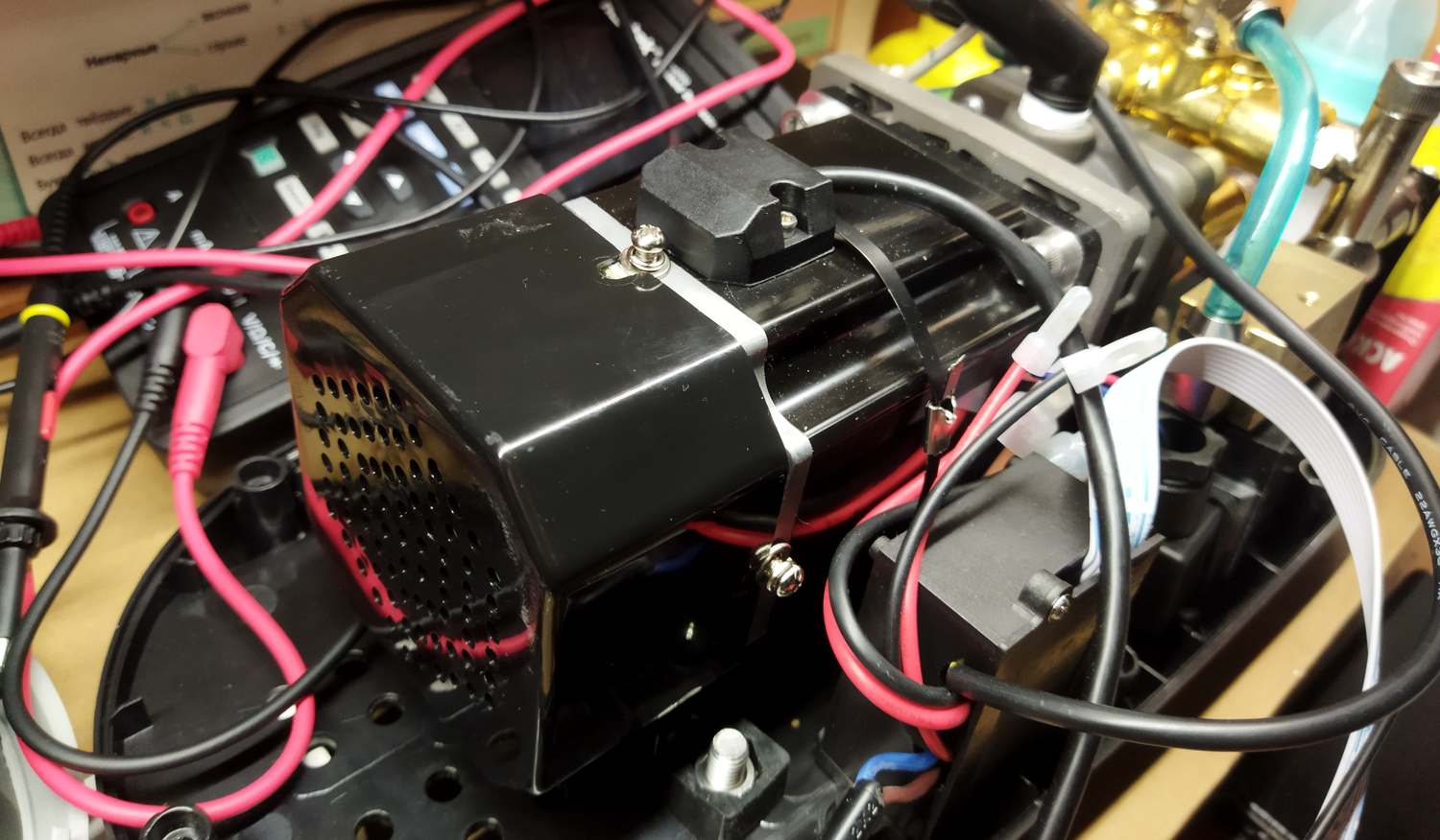

Здравствуйте. Мозг свой уже почти сломал. Обращаюсь к коллективному разуму с просьбой :)
Появилась задача изменить скорость вращения сервомотора в китайском аппарате высокого давления Fog Machine АП-050S.
1638551263318.jpg (2033 просмотра) <a class='original' href='./download/file.php?id=200176&mode=view' target=_blank>Загрузить оригинал (146.47 КБ)</a>

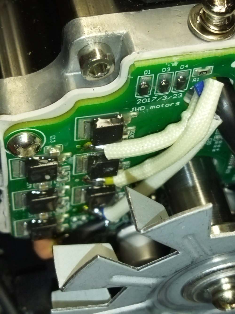

На самом сервомоторе никаких шилдов нет. На плате под вентилятором есть только производитель: JWD motors.
1638549394984.jpg (2033 просмотра) <a class='original' href='./download/file.php?id=200179&mode=view' target=_blank>Загрузить оригинал (126.9 КБ)</a>
На официальном сайте JWD похожего ничего не нашел.
Питание 12В.

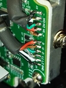

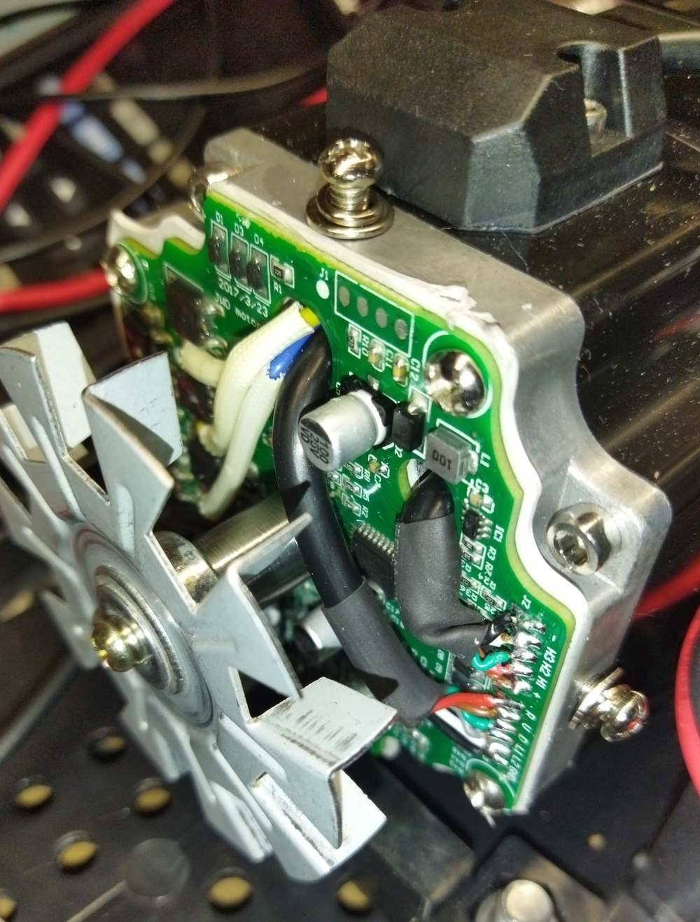

С платы управления на мотор приходит кучка проводов. Путем анализа определил:
1. Сигнал R - замыкание на GND запускает мотор. Высокий уровень около 5В.
2. Сигнал U - прямоугольные импульсы от контроллера к мотору. Наличие или отсутствие сигнала никакой реакции мотора не вызывает, если R замкнут - крутит, разомкнут, не крутит. Обороты не меняет. Размах около 3В.
3. На D - очень короткий отрицательный импульс (спад) в момент включения. Ну очень короткий, десятки наносекунд. Постоянно около 5В. Никакой реакции на наличие или отсутствие сигнала нет.
4. Сигнал L1 - с контроллера порядка 3В, появляется в момент включения мотора. Никакой реакции на наличие или отсутствие сигнала нет.
5. Сигнал L2 - 0В.
1638549394997.jpg (2033 просмотра) <a class='original' href='./download/file.php?id=200177&mode=view' target=_blank>Загрузить оригинал (154.23 КБ)</a>
1638549394990.jpg (2033 просмотра) <a class='original' href='./download/file.php?id=200178&mode=view' target=_blank>Загрузить оригинал (127.96 КБ)</a>
Собственно просьба:
Может кто пнет в нужном направлении, в идеале конечно даташитом, хоть на китайском? Или хотя-бы маркировкой мотора (или подобного) осчастливит?
Заранее огромное спасибо.
