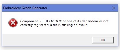

Всё равно мимо, пишет вот это:
Безымянный.jpg (6859 просмотров) <a class='original' href='./download/file.php?id=200080&mode=view' target=_blank>Загрузить оригинал (37.61 КБ)</a>
Может защитник чо потёр?

Q-starь писал(а): ↑01 дек 2021, 12:38 Всё равно мимо, пишет вот это:
Программа написана на бейсике, в связи с чем нужны эти компоненты, а многие их забывают скопировать в каталог с программой.

Там еще надо regsvr32 xxx.ocx

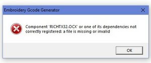

selenur писал(а): ↑ Программа написана на бейсике, в связи с чем нужны эти компоненты, а многие их забывают скопировать в каталог с программой.
Для чукчи пропишите алгоритм действий, пожалуйста. Как, чо, куда?
Kost_irk
Сообщения: 838
Репутация: 194
Откуда: Иркутск
Re: Швейно-вышивальная машина, экспериментальный образец
Сообщение Kost_irk »
(1) Ищете в интернетах RichTx32.ocx
(2) Скопируйте RichTx32.ocx в следующий каталог: C:\Windows\SysWoW64
(3) Нажмите кнопку Пуск Windows 7 и в области поиска введите "command"
(4) Поиск приведет к появлению ряда элементов, включая "Command Prompt" вверху
(5) Щелкните правой кнопкой мыши баннер "Command Prompt" и выберите "Run as Administrator"
(6) В командной строке введите: %systemroot%\SysWoW64\regsvr32.exe RichTx32.ocx
Сам инструкцию не проверял, нет винды, но вроде как-то так.

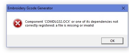

:hehehe: дошло :good:
Это вродь сделал, но вылазит следующая картинка:
Безымянный.jpg (6769 просмотров) <a class='original' href='./download/file.php?id=200138&mode=view' target=_blank>Загрузить оригинал (37.51 КБ)</a>
Kost_irk
Сообщения: 838
Репутация: 194
Откуда: Иркутск
Ну дык валите дальше по той же схеме, там возможно много чего еще не хватает

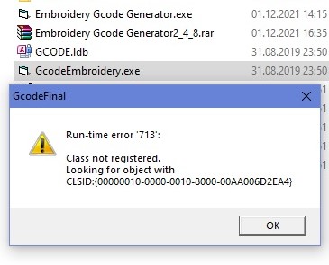

COMDLG32.OCX затолкал туда же, тем же макаром. Выдаёт новую фичу:
Безымянный.jpg (6735 просмотров) <a class='original' href='./download/file.php?id=200164&mode=view' target=_blank>Загрузить оригинал (54.84 КБ)</a>
С этим чо делать?

Похоже, нужно подложить еще кое что
%systemroot%\SysWoW64\regsvr32 "C:\Windows\SysWOW64\Msdbrptr.dll"
%systemroot%\SysWoW64\regsvr32 "C:\Program Files (x86)\Common Files\designer\Msderun.dll"
%systemroot%\SysWoW64\regsvr32 "C:\Windows\SysWOW64\Msstdfmt.dll"
