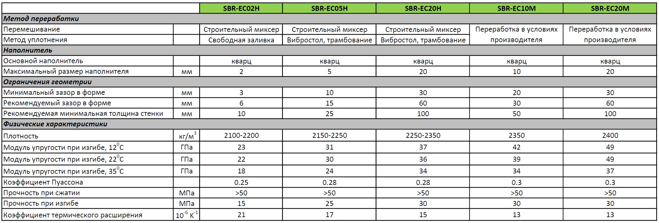

В последнее время, наконец-то, появилось немного времени заняться съемом ТТХ с образцов, специально отлитых несколько месяцев назад. Максимально стараемся делать с видео фиксацией, поэтому что-то будет появляться здесь. К сожалению пока без привлечения лабораторий... это очень вязкая тема и далеко не каждая лаборатория что-то может... Что они могут? Кубик раздавить...? и его не все могут.
Скриншот 02-12-2021 233640.jpg (16974 просмотра) <a class='original' href='./download/file.php?id=200163&mode=view' target=_blank>Загрузить оригинал (363.42 КБ)</a>
Пока мы остановились на 5 рецептурах. 3 из них компаунды (премиксы) для переработки на стороне клиента, 2 в наших условиях, на нашем оборудовании:
SBR-EC02H - самый "слабенький" компаунд для самостоятельной заливки. В первую очередь задуман для заполнения пустот в алюминиевых конструкциях станков, с целью увеличения жесткости конструкций и снижения вибраций. КТР максимально приближали к алюминию. Возможно самостоятельное использование при отливке станин. Не требует дополнительных методов уплотнения, обладает отличной текучестью и высококачественным внешним видом при соблюдении температурных режимов переработки.
SBR-EC05H и SBR-EC20H - предназначены для заполнения пустот в стальных конструкциях станков или для самостоятельной отливки станин. Позволяет выполнять перемешивание в таре поставщика одновенчиковыми строительными миксерами мощностью от 1.5кВт. Уплотнение можно производить на вибростолах, погружными вибраторами, методами трамбовки. Качество уплотнения и соблюдение температурных режимов, в первую очередь влияет на внешний вид отливок, во вторую на плотность и жесткость (модуль Юнга).
SBR-EC10М и SBR-EC20М - перемешиваются вакуумными миксерами и уплотняются методиками компании производителя на своих мощностях. Обеспечивают максимальные характеристики и прекрасный внешний вид. Основной объем нашего станочного литья приходится, конечно, на самый "жесткий" состав.
Чуть позже я покажу поведение всех составов, чтобы их можно было "пощупать" глазами.. ну и сравнить с тем сыр-бором, которым наполнен ютуб.

Хотелось бы посмотреть ттх при более высоких температурах 30-40 градусов, а также узнать критические температуры для каждого состава. На сколько они снизятся? этот вопрос интересовал ещё со времен, когда сотрудничал с Plot. Всегда переживал, когда отправляли станины в тёплые края 😁🤦🏻‍♂️

Intriguing писал(а): ↑ Хотелось бы посмотреть ттх при более высоких температурах 30-40 градусов,
В текущей таблице указана жесткость при 12 и 22 цельсия. В данный момент образцы проходят суточную термостабилизацию при 35, думаю завтра снимем цифры жесткости при этой температуре и можно будет спокойно прогнозировать конструктив отливки под свои задачи, опираясь на этот наихудший вариант.
Intriguing писал(а): ↑ узнать критические температуры для каждого состава
Методику давайте, если сможем по ней прокатиться - дадим цифры. Условно спокойно можно дать теплостойкость по Мартенсу, но эти цифры не дадут никакого понимания касательно обсуждаемого применения.
Еще, господин aftaev ожидает свой образец, судя по всему под долгоиграющий сравнительный эксперимент с бетоном.

Сообщение u33 »
Мы сняли МЮ при температуре в 35Ц. Таким образом при проектировании станин исходите из таких вариантов... лето бывает всякое, запас прочности должен быть всегда. Таблица в заглавном сообщении обновлена.
И заметьте, ни один производитель в мире не показывает таких цифр, но при этом ПБ станков работает десятками тысяч и всё нормально.

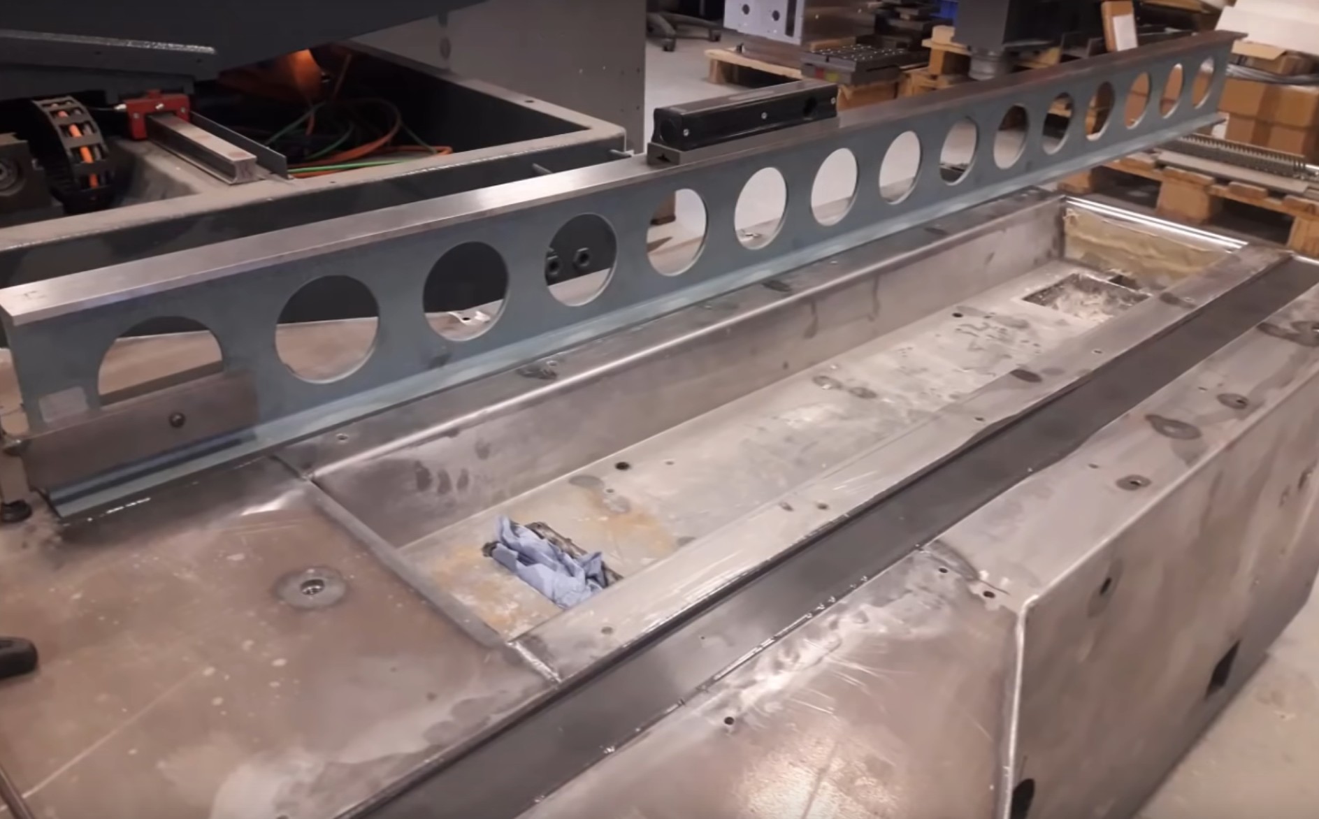

Всегда было интересно, возможно ли отлить станину на поверочной плите, то есть - форму собирать на поверочной плите, конечно же накрыв ее, чтобы она не пострадала, например тонким полиэтиленом, и интегрировать туда все направляющие для рельс и закладные... интересно, какой получится результат?
Это я к тому, чтобы минимизировать фрезеровку после заливки...
u33
Сообщения: 16
Зарегистрирован: 06 мар 2014, 11:37
Репутация: 64
Re: Станочные полимербетоны
Сообщение u33 »
Hugo писал(а): ↑ Это я к тому, чтобы минимизировать фрезеровку после заливки...
Вот путь, который позволяет минимизировать фрезеровку. У Studer'а в одном из роликов есть, у Мюллера (который друг томаса) есть и фото и видео.
u33 писал(а): ↑ ИЛИ желание постройки станка не на закладных деталях, а частично по методу оттиска поверхности под установку рельс или закладных (это прямо крайне интересно, т.к. снимает необходимость в пост обработке негабаритных станин).
Отлить на поверочную плиту можно, мы думали над этим как-то.. снять отливку будет нереально, она залипнет намертво (а жирным разделительным слоем убьется весь смысл получения ровной поверхности)
Сообщение AAN »
u33 писал(а): ↑02 дек 2021, 17:21 Отлить на поверочную плиту можно, мы думали над этим как-то.. снять отливку будет нереально, она залипнет намертво (а жирным разделительным слоем убьется весь смысл получения ровной поверхности)
Тут не всё так однозначно, можно поиграть гальванопокрытием, воронением, органонаноглиной, выпотевающими смазками нижнего слоя итп.
А экструдировать станины не хотите пробовать?

u33 писал(а): ↑ Отлить на поверочную плиту можно, мы думали над этим как-то.. снять отливку будет нереально, она залипнет намертво (а жирным разделительным слоем убьется весь смысл получения ровной поверхности)
Вам ведь нужно только некоторые поверхности, чтобы были ровные это посадочные места под рельсы, опоры под портал (хотя посмотрите как Томас делает, он вообще выставляет станину и портал - позже на шаблонах - кондукторах, вклеивает как бы её туда после тонкой юстировки..) ну плюс конечно посадочные места под крепления швп...
То есть, нужно взять поставить на хороший чпу станок поверочную плиту, рассверлить все ровно - все посадочные места - отверстия и прикрутить туда все основы под направляющие,
...остальное, как-то - не знаю, промазать чем-то типа маслом каким-то специальным, или какой-то краской или какой-то то слой чего-то, то что даст возможность потом отлепить всё это дело, может быть какой-то лак специальный...
Другое дело, что поверхность поверочной плиты может прогнуться под своим весом - там тоже есть нормативы- сколько можно на неё грузить и какие прогибы будут при каком весе.

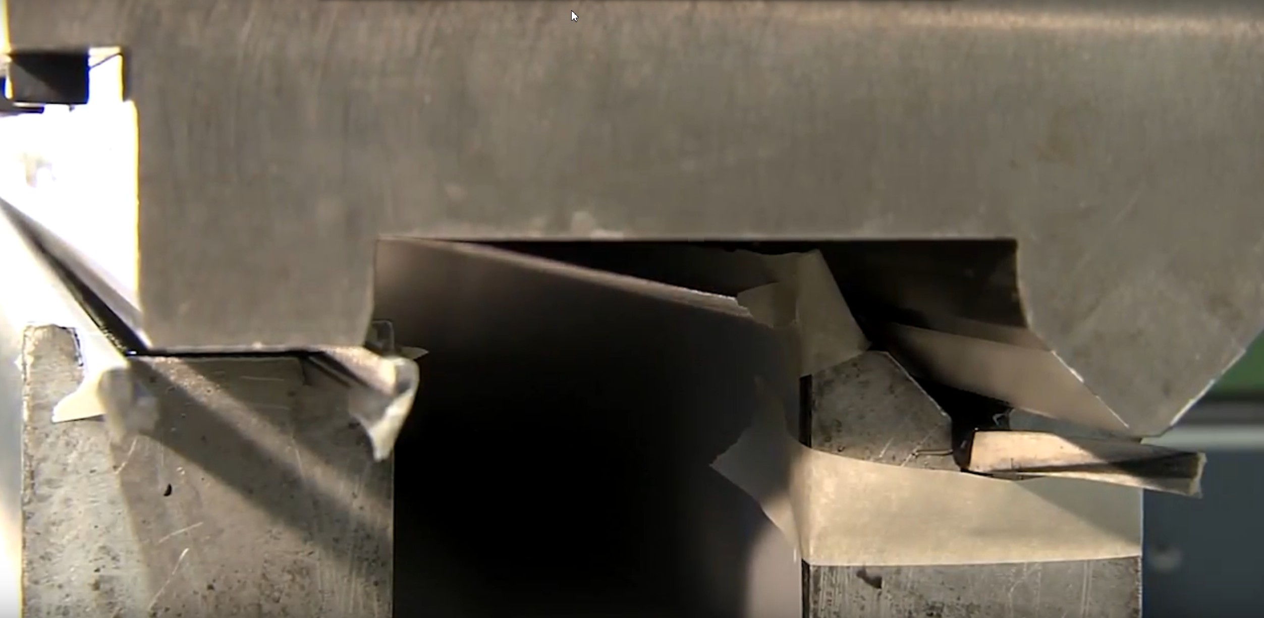

Оттиск:
Studer
studer.jpg (16997 просмотров) <a class='original' href='./download/file.php?id=200155&mode=view' target=_blank>Загрузить оригинал (228.43 КБ)</a>
Markus Müller
markus1.jpg (16997 просмотров) <a class='original' href='./download/file.php?id=200156&mode=view' target=_blank>Загрузить оригинал (237.86 КБ)</a>
markus2.jpg (16997 просмотров) <a class='original' href='./download/file.php?id=200157&mode=view' target=_blank>Загрузить оригинал (167.62 КБ)</a>
И да, тот же Томас - установка портала на основание, явно штудером вдохновлялся.
Думаю в сети найдется множество вариантов по поводу оттиска. Всего то нужно нормальные мостики, кучку измериловки и мозги. :hehehe:
aftaev писал(а): Чтобы лить на поверочную плоскость, нужно знать что происходит с ПБ со временем. Плывет он или нет, коробит его или нет и тд.. Для этого мне нужен ПБ длиной около 1м. Есть гранитная линейка проверочная для таких экспериментов.
aftaev как минимум прав в том, что на свежую - есть вероятность и усадок и т.п., поэтому методом отливки на ровную поверхность вообще врядли что-то достойное получится, даже если отливку держать месяц на плите.
Я же, говоря об оттиске, всегда подразумеваю, что станинка уже немного "дошла". А сам компаунд для оттиска - весьма тонкий слой, который никак не покрутит.
