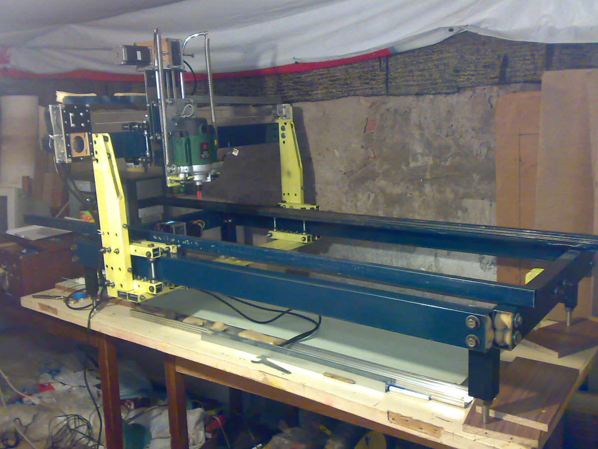

Спасибо Андрей. Это я уже для чпу каретки начал делать. Раму собирать буду по такой схеме (master_70)
200420121704.jpg (3498 просмотров) <a class='original' href='./download/file.php?id=200051&sid=f59ee508d60757566450078bfb527a3d&mode=view' target=_blank>Загрузить оригинал (232.64 КБ)</a>
andrey_t
Сообщения: 97
Зарегистрирован: 31 янв 2021, 14:47
Репутация: 37
Re: самодельный роутер по дереву 650х590х150мм, первый блин, бюджетный :)
Сообщение andrey_t »
не не, зачем такая схема?
с одним винтом по У?
чтоб при заедании каретки с одной стороны все колом встало?
оно и при нормальных то направляющих не лучший вариант
у меня портал крутит легко, только винт с двух сторон спасает ситуацию.
и к тому же такая схема тянет за собой высокий портал, а зачем он?

Под схемой я имел ввиду раму. У меня без винтов будет, на ремнях HTD5M, ширина 15 мм, на оси У с двух сторон. Портал тоже думаю слишком высокий, но я на станках не работал, какая оптимальная высота?
