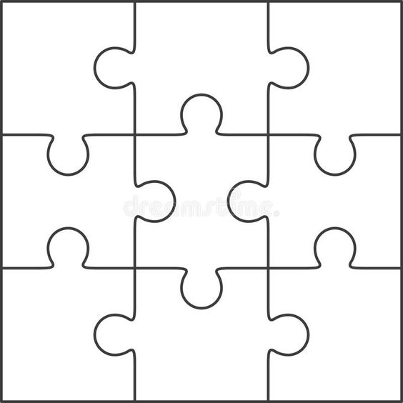

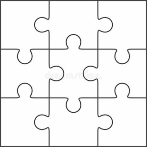

в панельном цехе где работаю периодически встают вопросы что делать полезного из отходов...
глядя вот на такую картинку:
64247abafc51e3e0fd95f2ca813110f9.jpg (6717 просмотров) <a class='original' href='./download/file.php?id=199665&mode=view' target=_blank>Загрузить оригинал (19.35 КБ)</a>

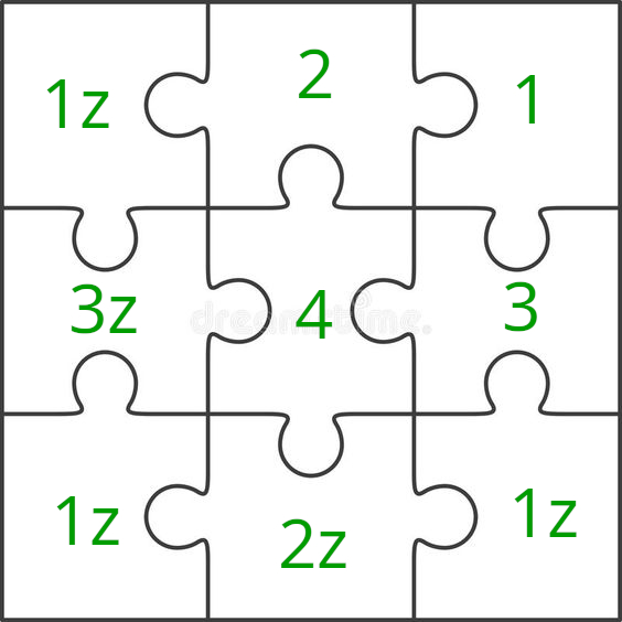

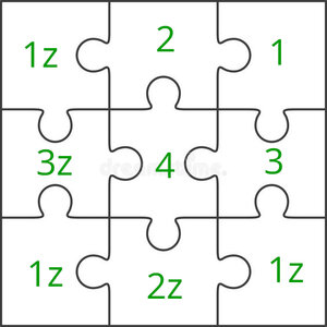

зделал "открытие" :) , что по сути всех пазлов то 4 варианта:
64247abafc51e3e0fd95f2ca813110f9-n.jpg (6717 просмотров) <a class='original' href='./download/file.php?id=199666&mode=view' target=_blank>Загрузить оригинал (76.66 КБ)</a>
остальные зеркальные, переверни и вот тебе и "другой".
остальные типы по большому счёту нужны для идеального выстилания, на мой взгляд где надо подогнать, взял лобзик и зделал какой нужен...

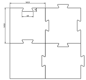

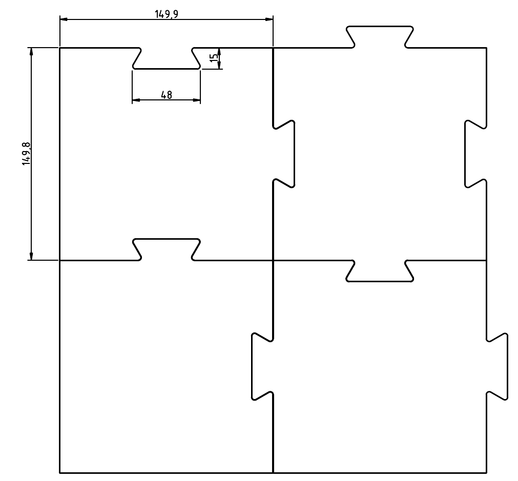

Начертил вторую версию с меньшим шипом:
Screenshot_20211127_164254.png (6525 просмотров) <a class='original' href='./download/file.php?id=199997&mode=view' target=_blank>Загрузить оригинал (20.45 КБ)</a>
фалы для фрезерования, пазлы по блокам разделены:
puzzle-150х150_v2-cncMilling.dxf
(48.12 КБ) 319 скачиваний
И под лазерную резку, соответственно:
puzzle-150х150_v2-laserCut.dxf
(27.03 КБ) 294 скачивания
Фрезерный вариант, под фрезу 4 мм. (у меня ходовая 2 мм.)
