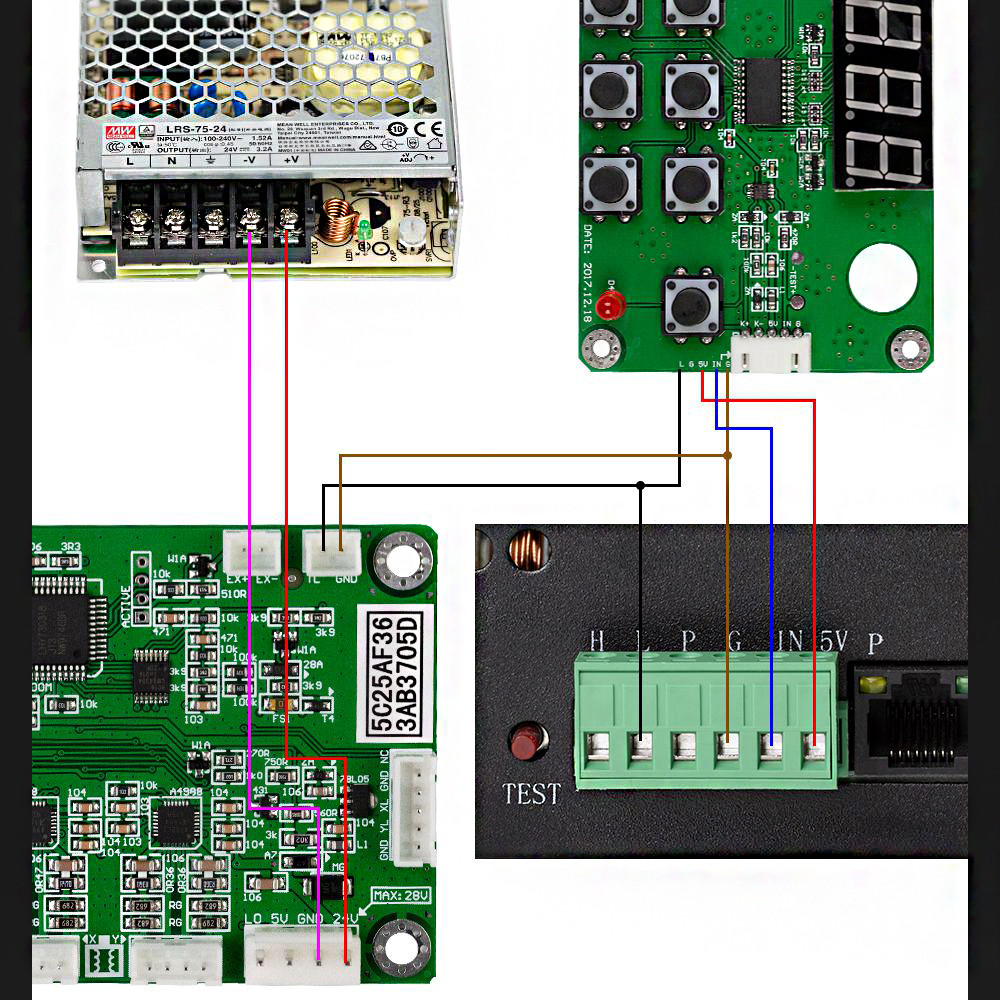

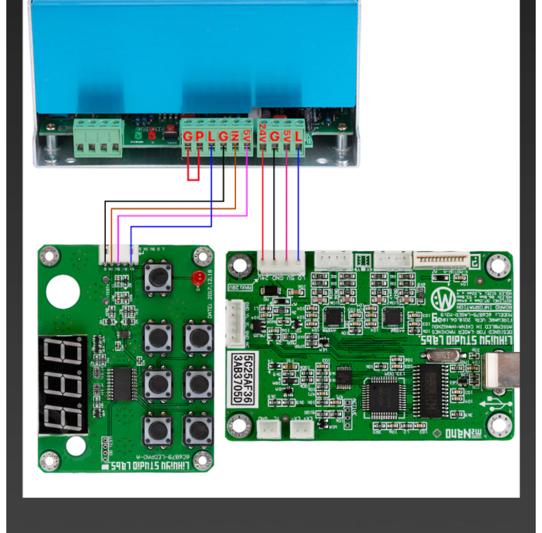

Станок 4040 на M2 nano. труба 50 W

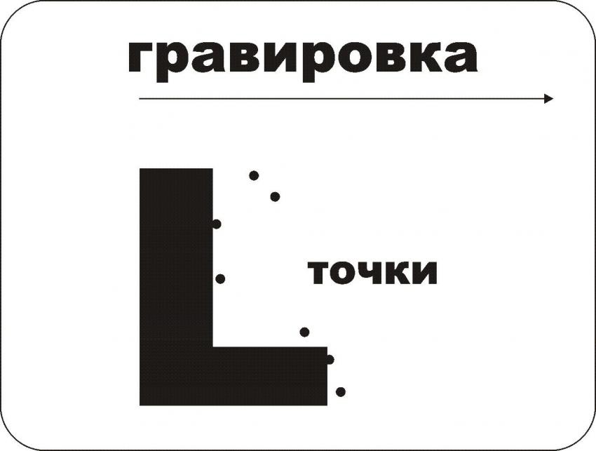

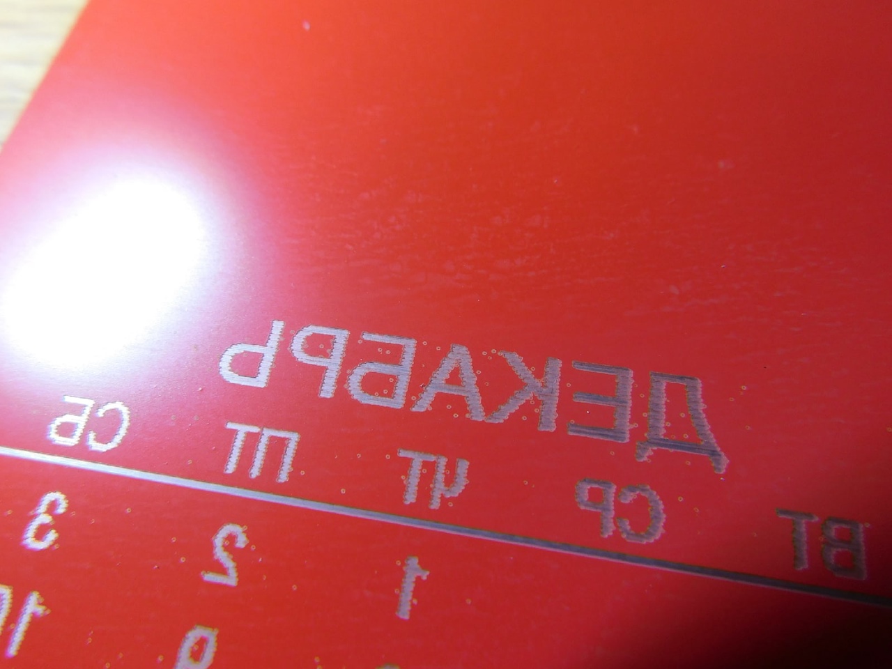

При гравировки видны "выбросы" в виде точек на материале.
Гравировка вектора
Станок заземлен

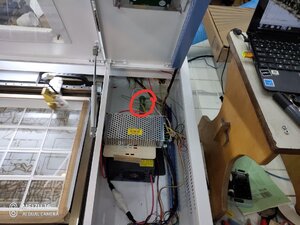

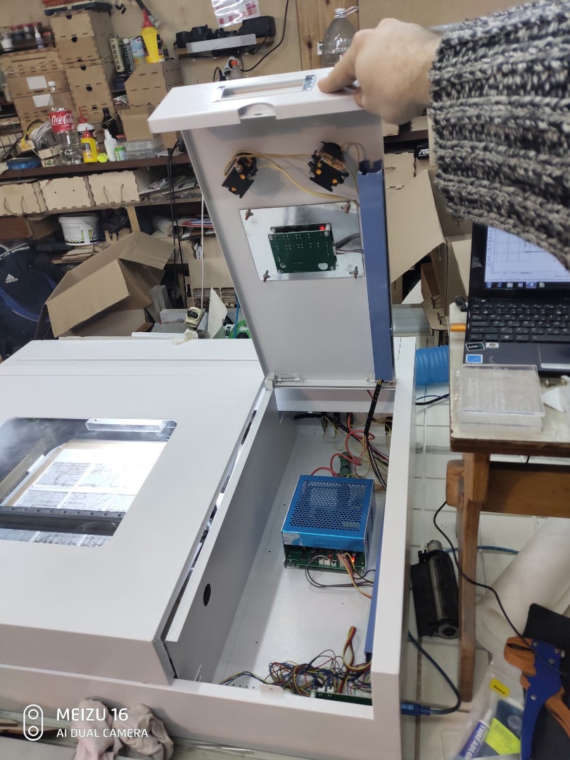

Произвелась замена на новый БВН с раздельным питанием на 24Вт
Ещё вопрос зачем стоит резистор 30W30KJ?
Спасибо тем кто откликнулся =)

Цепляйте осциллограф на управляющий сигнал и смотрите выбросы... для начала...

Предложение интересное но мне не подходит так как нет доступа к осциллографу да и знаний недостаточно. Плату подключал двумя способами.
Попробую поставить EMI фильтр. Ну и останется два варианта, они куда дешевле чем отдавать в ремонт .
