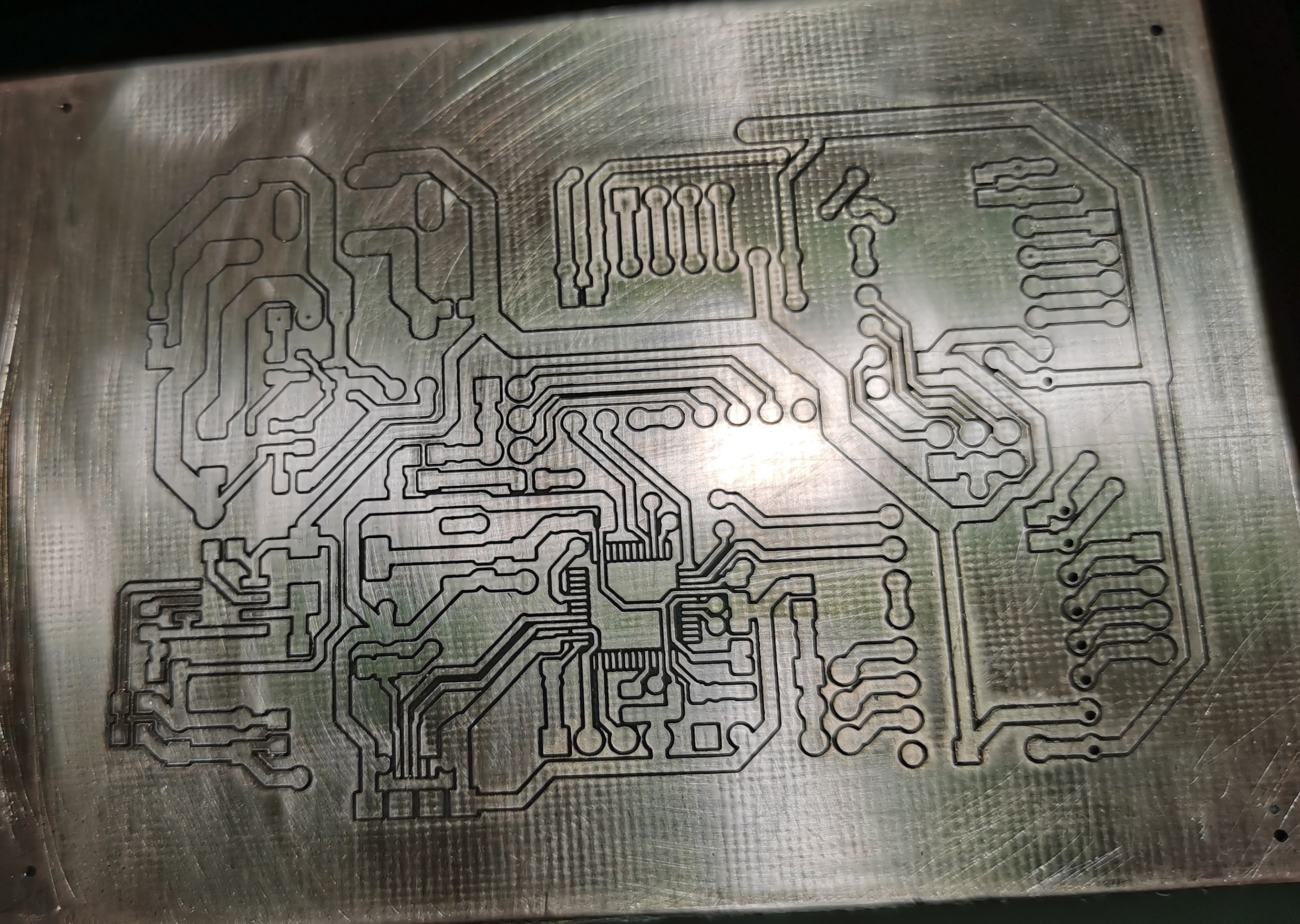

хм, поднял напряжение до 33В. Вроде оборотов больше стало. Увеличил скорость с 0.5 до 1мм в сек. Вроде не сломало фрезу. Делал в два прохода глубиной 0.08мм. вырезал в 4 захода по 0.3мм глубиной фрезой 0.8мм желтенькой такой, вроде не сломало, но скорость тоже 1мм сделал) Она у меня одна) Жалко сломать.

Стол выровнял более менее, да, свреловка стала заметно лучше.
Смог даже вторую сторону попасть))

Сделал 2 прохода глубиной 0.5. отрезало медь так тонко что когда наждачкой подчищал просто вырвало ее.
Вторую сторону
photo_2021-11-24 12.26.12.jpeg (3810 просмотров) <a class='original' href='./download/file.php?id=199920&sid=36acdeedd81e456e045e29fe99c660fb&mode=view' target=_blank>Загрузить оригинал (115.71 КБ)</a>
сделал рез глубиной 0.35 тоже два прохода, полоски лучше, но тонковаты все же) Ну это все таки с биением беда.
