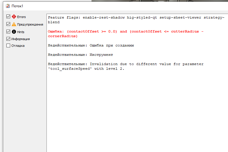

что то я ни как не могу победить флоу или бленд на шестеренке
сделали новую модель, с большими радиусами во впадине, фреза точно проходит
для начала задаю геометрию на самом верху ,там просто некуда упираться
прога ругается на офсет или фрезу??

В моем случае конфликт с фрезой, если задать шаровую , а не конусную , то флоу активно
ток мне надо конусной

Скинь файл на почту, попробую попозже ошибки посмотреть. У меня прошлый раз получалось запустить, но в 3х осях, не 5.
Сообщения: 8408
Re: Fusion 360
Спасиб, завтра закину
У меня тоже в 3х осях

Константин, спасибо за совет, вроде оживает :)
боковые стенки уже вполне хорошо, донышко немного с лишними перебегами, еще поиграюсь
вопрос такой, как на флоу поменять направление обработки?
на левой половинке начало сверху , а на правой снизу, хотелось бы тоже сверху
точку захода указал, но не помогает

Смена направления ожила, вопрос снят
вчера не хотело, сегодня при всем том же сделало.. :)
поворотные тоже ожили , правда на 7 дней, но тоже неплохо
