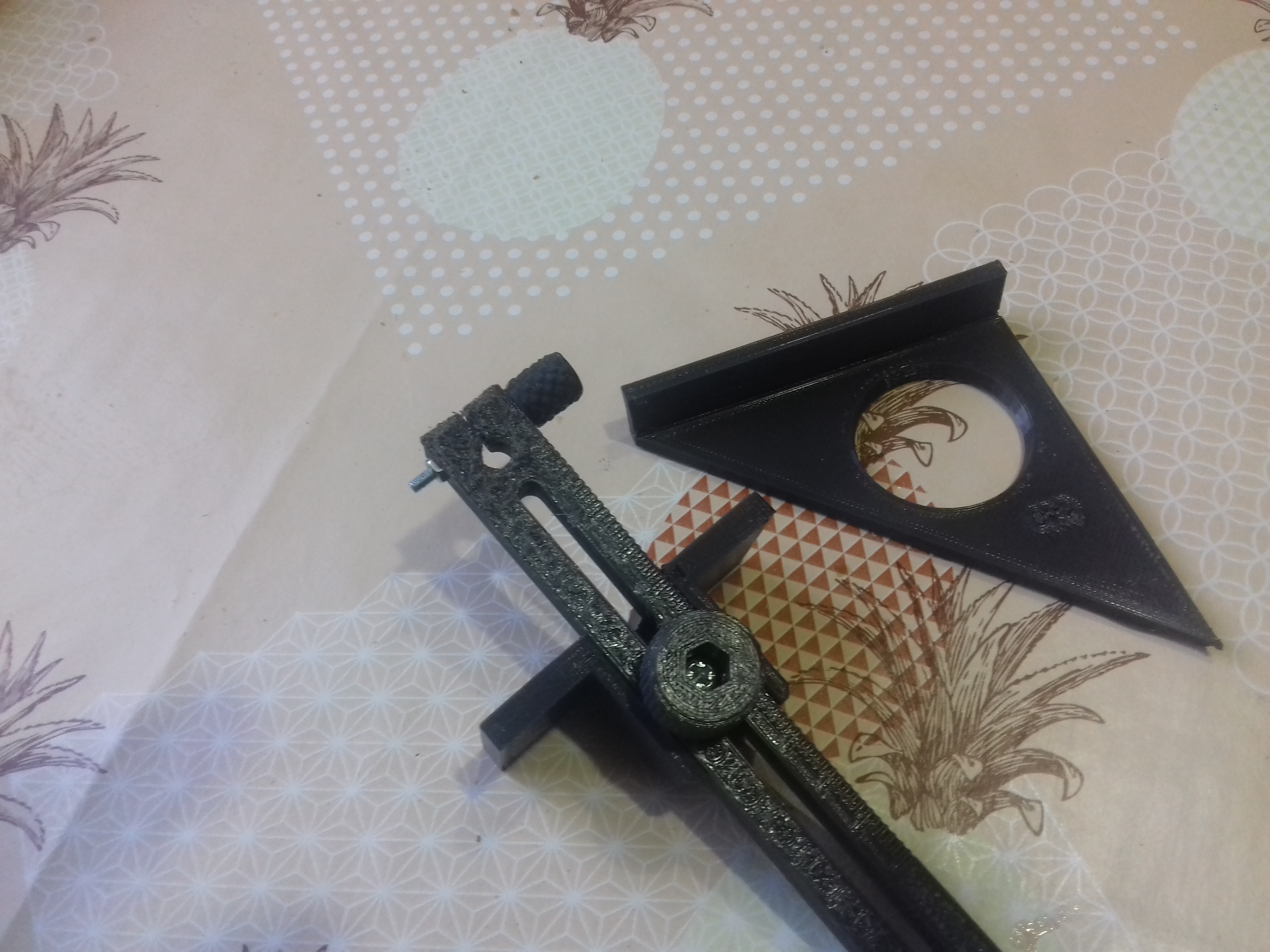

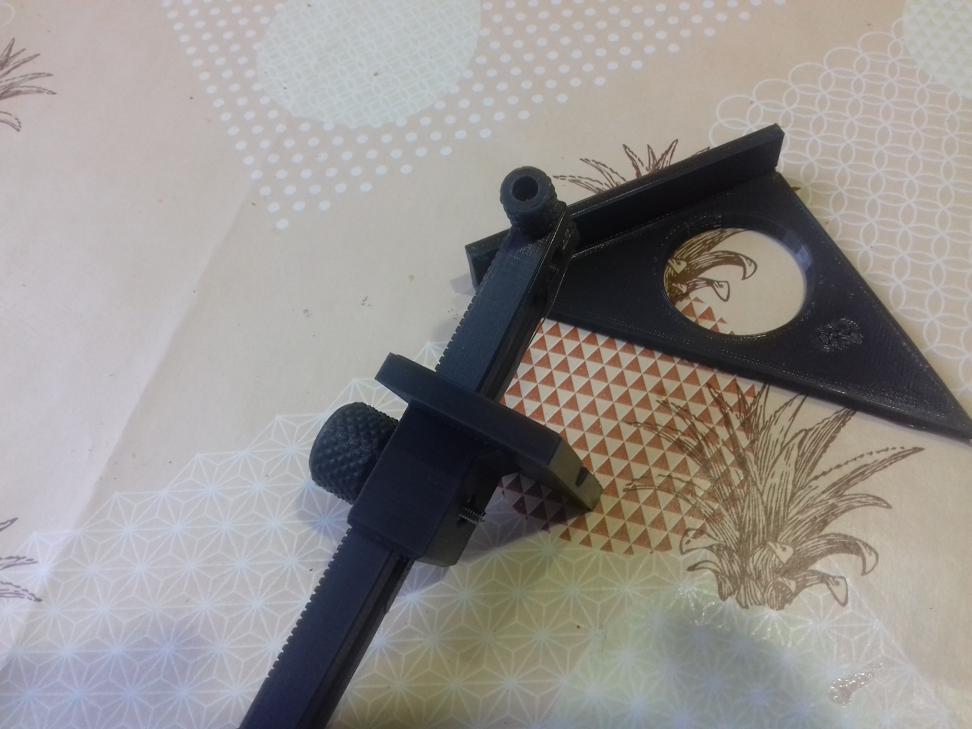

andrey_t писал(а): ↑ приспособ мало не бывает
Это точно. Напечатал себе сегодня угольник и разметочный рейсмус.
20211117_161038.jpg (13043 просмотра) <a class='original' href='./download/file.php?id=199699&sid=74c6dcd846d96d98330988a34219a40f&mode=view' target=_blank>Загрузить оригинал (2.6 МБ)</a>
20211117_161057.jpg (13043 просмотра) <a class='original' href='./download/file.php?id=199700&sid=74c6dcd846d96d98330988a34219a40f&mode=view' target=_blank>Загрузить оригинал (2.61 МБ)</a>

приспособление для стачивание 45 трубы до 100, потом прикладываем к 100 трубе, обводим, вырезаем, подгоняем и приклеиваем термопистолетом.
труба 20х20 с подшипником крепится на столе, ось с барабаном в патрон и в подшипник, эрзац вертикальный токарный по дереву
