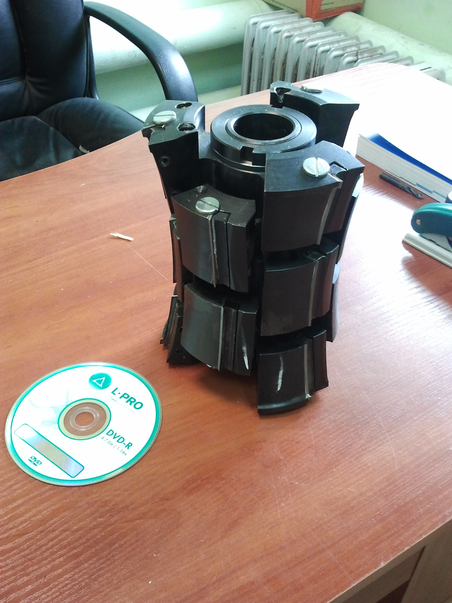

aftaev писал(а):Конструкция шпинделя позволяет
Вот слабо тебе на твой станок фрезку маленькую поставить))) Специально для тебя на работе сфоткал)) перед установкой на станок.
20130328_130605.jpg (5115 просмотров) <a class='original' href='./download/file.php?id=13296&mode=view' target=_blank>Загрузить оригинал (1.57 МБ)</a>
20130328_130637.jpg (5115 просмотров) <a class='original' href='./download/file.php?id=13297&mode=view' target=_blank>Загрузить оригинал (1.63 МБ)</a>

tooshka писал(а):Вот слабо тебе на твой станок фрезку маленькую поставить)))
а ты подари, я проверю :)

aftaev писал(а):а ты подари, я проверю
К тебе отправлять - газель надо нанимать)) Тяжеленная блин зараза, пока из ящика доставал все руки изрезал((
