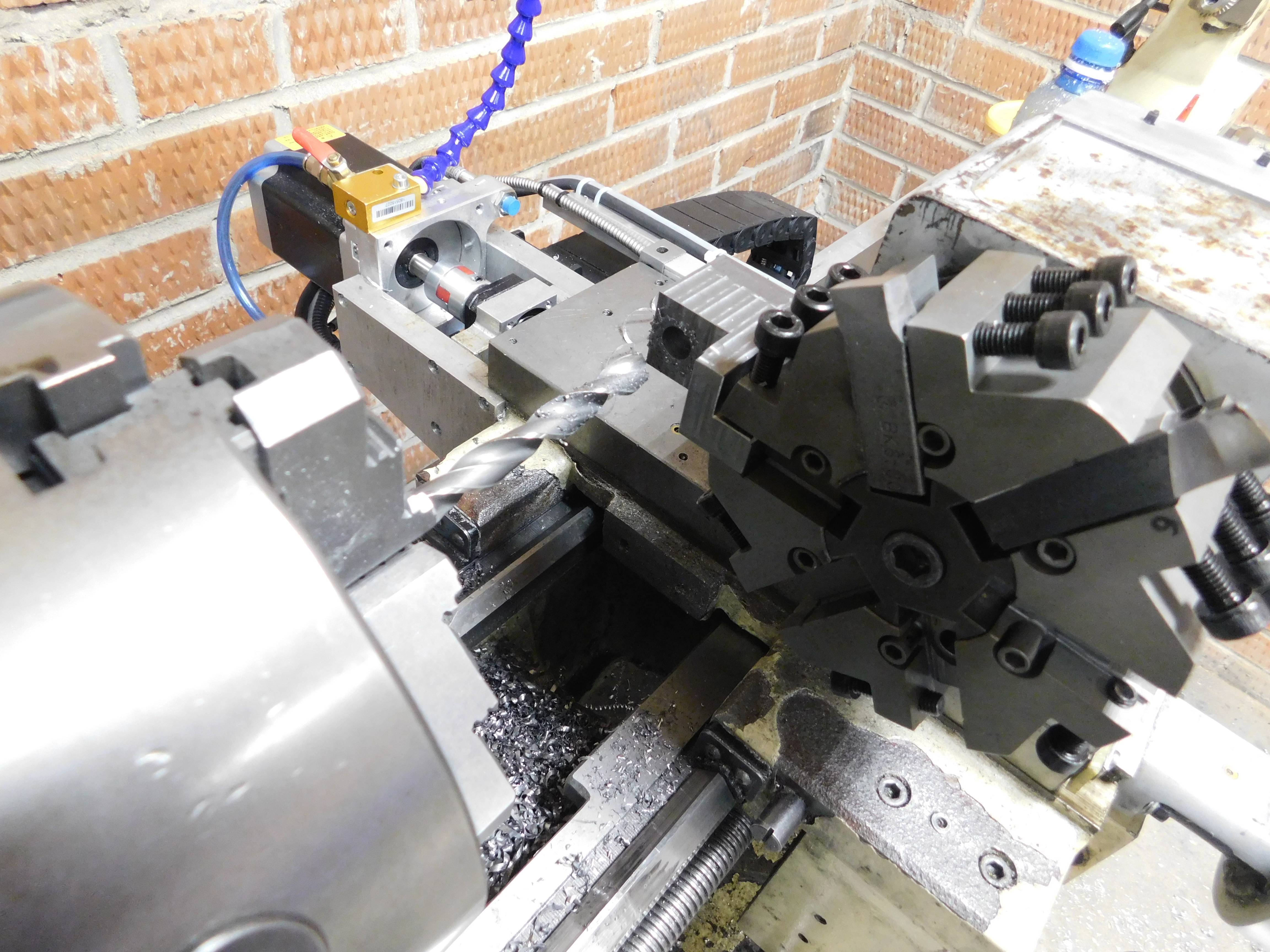

Сделал 3 кассеты для осевого инструмента.
Последовательность такая: центровка-сверление отверстия 11.5мм-развёртка 12мм-поворот револьверки на след.кассету.
DSCN0286.JPG (7986 просмотров) <a class='original' href='./download/file.php?id=181275&mode=view' target=_blank>Загрузить оригинал (4.53 МБ)</a>
DSCN0289.JPG (7986 просмотров) <a class='original' href='./download/file.php?id=181276&mode=view' target=_blank>Загрузить оригинал (4.54 МБ)</a>
Пришлось кассеты расставить "равномерно" по инструментальному диску, тк когда они шли одна за другой, их с трудом прокручивал привод.

CNC-Logic писал(а):Сделал 3 кассеты для осевого инструмента.
Я так на первых кассетах под цанговый заморачивался, потом просто замерял отступы от пазов и делал уже отдельно готовую кассету с отверстием на фрезерном
