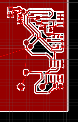

kfmut писал(а): 29 окт 2021, 18:14 Добрый!
Обычно делаю пп с заливкой всего свободного пространства земляным полигоном, сейчас приспичило сделать с заливкой только части платы, и надписи "заколосились" :D Обычно они в "окнах" земляного полигона, а сейчас получилось, что их пути разбежались на всё свободное пространство, и как будто что-то где-то неправильно посчиталось во время просчёта второго отступа у некоторых символов(M, N, 7), а дальше уже амплифицировалось :cheesy: Как быть, на какие педальки жать?
Перезагрузить гербера после настройки.
Если не помогает то постепенно увеличиваем параметр.

X-Ray писал(а): Перезагрузить гербера после настройки.
Действительно помогло! Ну почему же такая козЫрная галка не стоит по-умолчанию?! С ней появляются какие-нибудь другие особенности?

kfmut писал(а): 01 ноя 2021, 23:23 Действительно помогло! Ну почему же такая козЫрная галка не стоит по-умолчанию?! С ней появляются какие-нибудь другие особенности?
точность "падает" на +/- величину "фильтрации".
Увеличение времени загрузки файлов.

X-Ray писал(а): точность "падает" на +/- величину "фильтрации".
Так а это в каких "попугаях" параметр?
X-Ray писал(а): Пы.Сы.
0,0001 хватает
Хм-м, у меня почему-то при значениях меньше 0.0004 к зиг-загу возвращается, посмотрел на герберах, которые сюда грузил :thinking:
