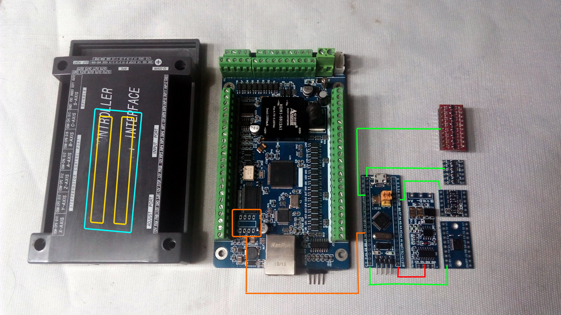

Re: Ethernet контроллер для LinuxCNC (STM32, FPGA)
Руки дошли до новой прошивки китайского NVEM.. и тут я понял как лёгким движением превратить сей девайс в настоящий полнофункциональный контроллер. Для этого достаточно добавить под корпус пару-тройку готовых модулей. Первый модуль - это синяя (или чёрная) таблетка с STM32, второй - конвертер UART-RS485, три последних модуля - любые конвертеры уровней 3V3/5V/12V/24V. Сверху на корпус нужно поставить две доп. гребёнки из таких же пинов 3.81мм с винтами.
Управлять доп. STM'кой можно напрямую по SPI, который в оригинальной прошивке используется для SPI флэхи/eeprom. В моей прошивке эта SPI флэха/eeprom не используется, поэтому сие можно юзать под другое, более полезное. Вторая STM'ка, кроме банальных 24-х пинов, даёт возможность аппаратно считать энкодеры/линейки, выводить аппаратно STEP/DIR, рулить частотником по RS485 и юзать остальные пины под любые задачи. При этом основной функционал платы не теряется.
Стоит попробовать. Все модули есть и у меня, и в местных магазинах, и на АЛИ, и на ТАО. Всё довольно дёшево.

Kost_irk
Сообщения: 838
Репутация: 194
Откуда: Иркутск
Сообщение Kost_irk »
Ну и зачем при таком подходе нужен NVEM? Может заменить его деревянным бруском?
Kost_irk писал(а): ↑05 ноя 2021, 20:34 Ну и зачем при таком подходе нужен NVEM? Может заменить его деревянным бруском?
Я уже три варианта контроллера из готовых модулей набросал. Там всё будет ровно как мне надо. И корпуса свои напилю на станке. А вот NVEM может стать отдельным ответвлением.
iMaks-RS писал(а): ↑05 ноя 2021, 21:41 В телеге читал про проект - антимеса.. база: контроллер для светодиодного экрана с EtherCat (два интерфейса) и жирная плисина.. Цена - 1000 руб на али.. 6 осей и 6 энкодеров вроде уже реализовано. Как понимаю, скоро обещают выкатить софт в открытый доступ. Пока слежу за темой.. но контроллер не покупал.. чё-та я уже подустал от эксперементов ))) Хотя прицепить линейки на токарник - было бы не дурно..
С промежуточными платами для светодиодных матриц есть одна проблема. Они продаются ниже себестоимости. Основная добавочная стоимость входит в состав основной платы. Если промежуточные платы исчезнут, собирать их самостоятельно станет невыгодно. Придётся выбирать что-то другое, переписывать софт и проводить новые эксперименты.
alex_sar писал(а): А в чём такая прелесть готовых модулей? Их снимут с производства (=распродадут на али) и всё, в мусорку?
Очень легко и просто заказать производство на jlcpcb например. Там всё и распаяют. Да, чуть подороже, но хоть будет какая-то ясная перспектива.
При неожиданном отсутствии каких-то компонентов, какой способ восстановления проекта будет более живучим? Конечно, модульный. Практически нулевая вероятность исчезновения всех модулей какой-то одной категории. К тому же, есть запасной вариант пайки аналогичного модуля самостоятельно.
А вот переделка всего проекта платы, когда нет нужного чипа, это для монолитного проекта абсолютная реальность. Причём, таких примеров сейчас масса. Достаточно зайти за ними на форум электронщиков и почитать отзывы о сроках поставки чипов.
