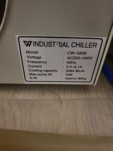

Китайский лазерный станок, раб.поле: 1300 x 900, лампа: Lasea F4 100W.
- Chiller 5200, улитка на 550W.
- Сзади на лазере написано Gross power: 4.1 kW.
Я постарался всё раскидать по разным фазам, чтобы распределить нагрузку.

Я затрудняюсь посчитать необходимую мощность для станка.
На чиллере пишется: "Current: 2.4 - 3.1 A"
На станке пишется: "Gross power: 4.1 kW"
На вытяжке: 550W.
Чиллер и вытяжка запитана прямо с станка.
