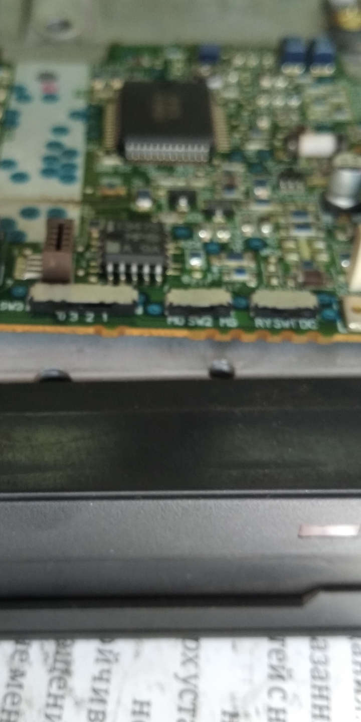

Старый привод визуально подгоревший. На нем переключатели - в положении, которое на картинке, на дверце шкафа. 2.
Сделал новый прямой шлейф. Теперь при инициализации ошибки нет. При старте привод моргает 1раз. Но при чтении конфига- нет обращения к флоппи приводу.

Теперь примерно понятно, у вас старый дисковод был на 720кб, а вы вероятно пытаетесь подсунуть более современный на 1,44мб. Либо перемычками выставлены нестандартные полярности сигналов. Покажите картинку с перемычками на дверце.
В общем, вам надо искать флоп на 720, либо попробовать приобрести эмулятор на 720, их вроде есть, либо мутить с сигналами на шлейфе, либо искать перемычки на новых дисководах, они там могут быть внутри. В любом случае, чтобы новый дисковод корректно работал в режиме 720, нужно заклеивать окошко на дискетах.
