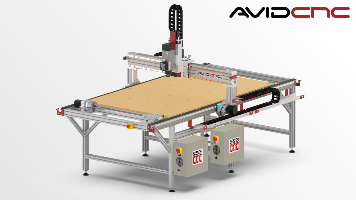

frezeryga писал(а): единственная альтернатива в этом классе это сварная конструкция
Есть другие классы

Кабель канал разместить вертикально в пазу, подвижный конец кабель канала прикрепить к нижней части поводка, высоты под станком должно хватить для нормального радиуса изгиба.

Samodelkin 88 писал(а): Поэтому параллельно мысль идет в сторону альтернативных конструкций
поведай старику, заинтриговал

sima8520 писал(а): поведай старику, заинтриговал
Будем делать Ctr+C, Ctrl+V, только с планетарными редукторами а не как у них.

будет аля-конструктор из кучи профилей, так?

sima8520 писал(а): 27 окт 2021, 19:06 будет аля-конструктор из кучи профилей, так?
Именно! Новое направление- собери сам из кучи палок.. Подобное видел у пуриков но там из чермета.

Samodelkin 88 писал(а): Поводок портала смещать еще ниже - не вариант
А под поводком не помещается? Визуально просвет довольно большой

calabr писал(а): А под поводком не помещается? Визуально просвет довольно большой
Не влезет
